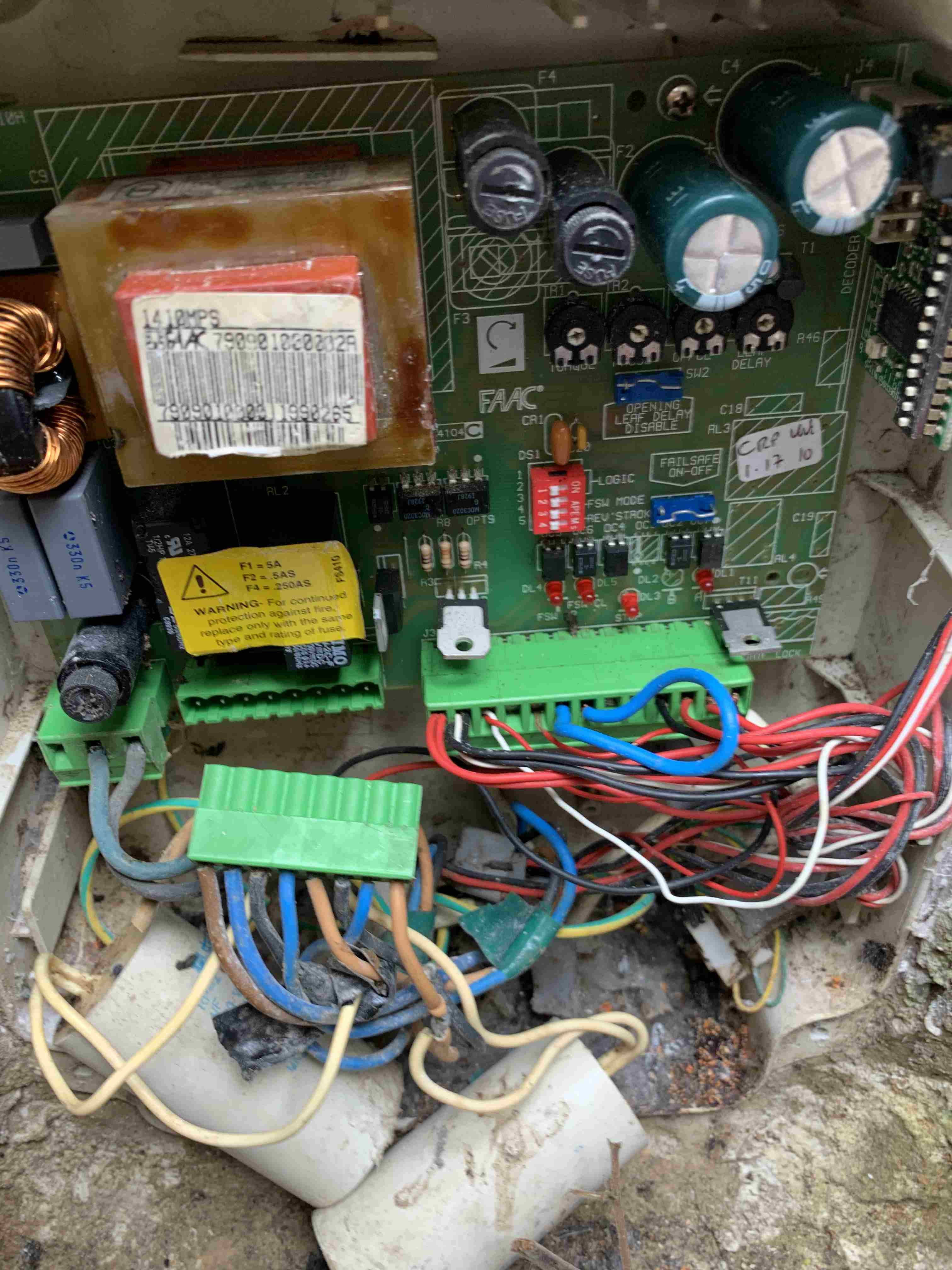

Gianluca982 Inserito: 19 novembre 2023 Segnala Inserito: 19 novembre 2023 Ciao a tutti ho questa centralina che da qualche giorno dopo aver rimontato il motore riceve impulso e si accende 4 luce ma non avvia i motori. Prima di portare a riparare uno dei due funzionava perfettamente. Cosa può essere che non fa si che non vengano azionati? Le tre lucine sono accese, una di alimentazione e altre due delle fotocellule. C’è un modo per resettare la scheda?
Maurizio Colombi Inserita: 19 novembre 2023 Segnala Inserita: 19 novembre 2023 Purtroppo nel tuo quesito non si parla di PLC di altre marche straniere, ma di cancelli automatici. Per cortesia riproponi il tuo quesito aprendo una discussione nella sezione adatta. Grazie. DISCUSSIONE CHIUSA
