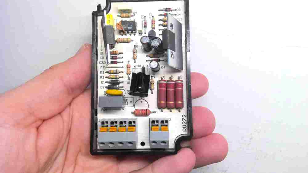

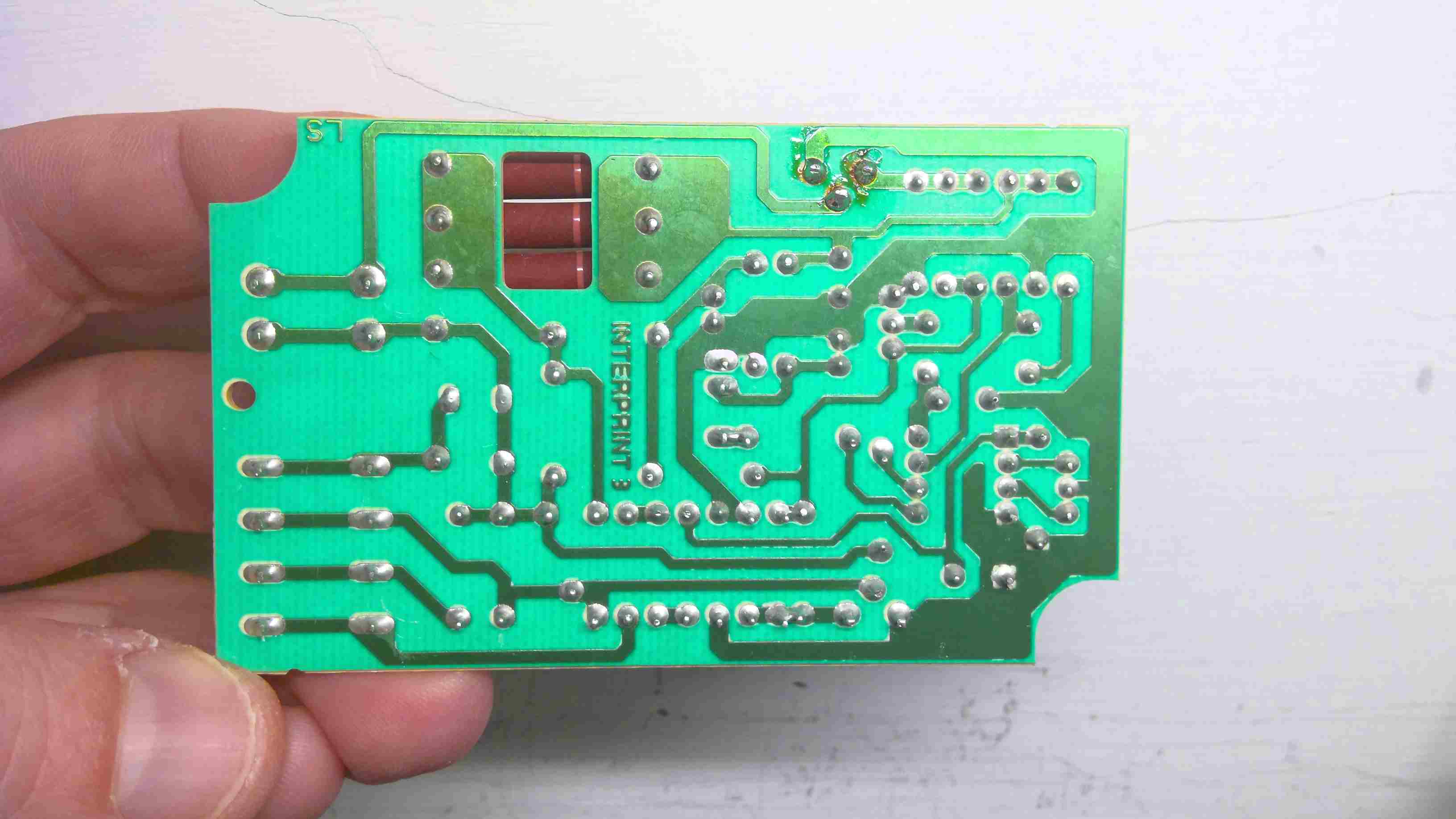

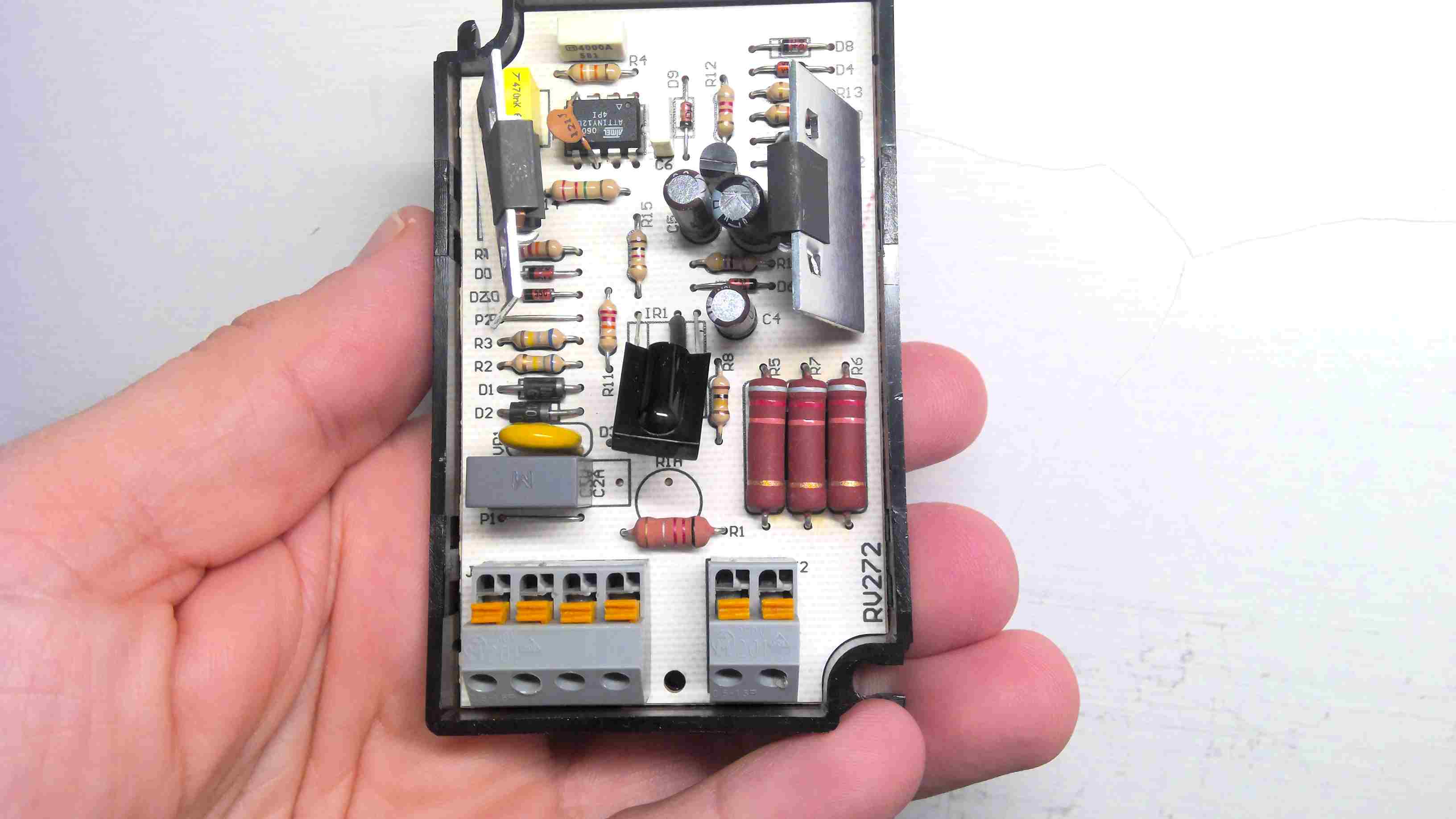

Conversione lampadario alogene G4 con led
Salve a tutti e scusate il disturbo,
sono il possessore di un lampadario Talana (Lumen Center) alimentato con 24 alogene g4 da 12 V w 20W. Nel trasloco da una casa all'altra abbiamo smarrito il trasformatore ed il manuale di istruzioni. Un amico elettricista mi ha suggerito di convertirlo a LED ma ho un dubbio: essendo le 24 luci collegate in serie come dovrei dimensionare il trasformatore? Non converrebbe, forse, trovare un trasformatore per le alogene? E in tal caso che caratteristiche dovrebbe avere?
Grazie a tutti, se vi servono altre info chiedete pure!
Strano che 24 alogene a 12V siano collegate in serie.
O le lampade sono 20 e il trasformatore non ci vuole o
sono collegate in parallelo e ciò giustificherebbe il trasformatore  (elettronico?)
che dovrebbe avere una potenza in grado di erogare  almeno 480 W
Modificato: da NovellinoXX
Riesci a fare una foto dove arrivano i collegamenti delle lampadine ?
Simili aberrazioni di lampadario non dovrebbero più essere legali. 480W per una stanza?
Adesso vai a capire se le lampadine sono tutte in serie, parallelo o divise in gruppetti.
1 ora fa, Dumah Brazorf ha scritto:
480W per una stanza?
Magari era sottoalimentato, e il numero di lampadine è solo una questione artistica.
Rispondo un po' a tutti in ordine sparso: il lampadario è un lampadario "di design" (qualsiasi cosa voglia dire) quindi è più decorativo che altro. Le lampadine sono proprio 24 ma è impossibile vedere fisicamente i collegamenti (vedi foto a fine post). Sono abbastanza certo che siano in serie perché, quando era funzionante bastava che si fulminasse una luce per farlo spegnere (ma forse esistono anche altre configurazioni che generano questo effetto).
Il punto è che ora non so come risolvere il problema. Se passo alle G4 a led e se i collegamenti sono in serie non credo si possa fare funzionare.
Se invece cerco un trasformatore per le alogene...non è idea delle caratteristiche...non vorrei rassegnarmi ad avere in casa un quadro....
TALANA – LUMEN CENTER ITALIA LAMPADA A SOSPENSIONE 20 LUCI | Sieci snc
Fossero tutte in serie non servirebbe neanche il trasformatore, ogni lampada avrebbe 10VAC consumando e facendo meno luce.
Sei sicuro ci fosse il trasformatore? Ti ricordi la forma? Era un toroide o uno scatolotto anonimo di plastica?
Hai chiesto al venditore il trasformatore come ricambio?
12 ore fa, Dumah Brazorf ha scritto:
Fossero tutte in serie non servirebbe neanche il trasformatore, ogni lampada avrebbe 10VAC consumando e facendo meno luce.
Sei sicuro ci fosse il trasformatore? Ti ricordi la forma? Era un toroide o uno scatolotto anonimo di plastica?
ricordo che quando lo smontammo non vidi alcun toroide all'interno...
11 ore fa, NovellinoXX ha scritto:
Hai chiesto al venditore il trasformatore come ricambio?
Il venditore ha chiuso due anni fa. Ho scritto all'azienda per avere le caratteristiche del trasformatore e, se possibile, so schema di collegamento delle luci ma non so se mi risponderanno mai.
Aggiornamento! Ho ritrovato il trasformatore!! Solo che, stupidamente, non ho fatto foto di come andassero collegati i fili 🤐
Allego, foto...qualcuno ha idea di dove devo connettere i fili?
Ma le luci sono dimmerabili ?
Mi sembra più un dimmer telecomandato a infrarossi.
Metti la foto del coperchio dove ci sono le scritte dei dati tecnici.
Modificato: da NovellinoXX
1 ora fa, NovellinoXX ha scritto:
Ma le luci sono dimmerabili ?
Mi sembra più un dimmer telecomandato a infrarossi.
Metti la foto del coperchio dove ci sono le scritte dei dati tecnici.
Sì, le luci sono dimmerabili da un telecomando remoto! purtroppo la scatola è nera senza alcuna scritta.
Ma quindi, se il volessi rinunciare al dimmer, potrei collegarle direttamente alla 220v? Chiedo perché io non sopporto quelle luci quando si riducono di intensità...
Modificato: da Ivan Sinopoli
Aggiunta domanda
Fai una foto al retro della scheda.  Sei sicuro che le lampadine siano da 12v? Hai solo 2 fili che arrivano dalle lampadine?
Modificato: da Dumah Brazorf
2 ore fa, Dumah Brazorf ha scritto:
Fai una foto al retro della scheda.  Sei sicuro che le lampadine siano da 12v? Hai solo 2 fili che arrivano dalle lampadine?
Si, le lampadine sono g4 12V, ed ho solo due fili che escono e vanno verso la cassettina del trasfromatore/dimmer. Ecco la foto del retro
Per caso aveva una manopola per scatola a muro a corredo?
Secondo me colleghi il lampadario al connettore da 2 e la 220V ai due contatti più a destra di quello da 4, quindi quelli più vicini al connettore da 2.
Il 25/11/2023 alle 14:47 , Dumah Brazorf ha scritto:
Per caso aveva una manopola per scatola a muro a corredo?
Secondo me colleghi il lampadario al connettore da 2 e la 220V ai due contatti più a destra di quello da 4, quindi quelli più vicini al connettore da 2.
Manopole no, ha solo un telecomando per regolare la luminosità. Grazie, oggi provo!
Volevo ringraziare tutti quanti!
Oggi ho finalmente avuto risposta dalla ditta che ha confermato tutto quello che avete detto e/o intuito. La scatola è un dimmer, non un trasformatore, per cui è possibile o collegare il dimmer per come avete detto voi o collegare direttamente alla rete domestica nel caso il dimmer dovesse smettere di funzionare (purtroppo è fuori produzione e non fanno più il ricambio).
Grazie a tutti, ancora!
  • 7 months later...
ciao, ho un problema simile a quello di Ivan, nella ristruttuarazione ho smarrito il telecomando a infrarossi. sulla scheda dimmer ci sono 2 pin liberi che immagino possano essere il comando da remoto del dimmer ma non sono sicuro e non saprei come pilotarlo, qualcuno ha idee? Ivan, il produttroe ti aveva mandato lo schema di collegamento? si si me lo puoi girare cortesemente? grazie a tutti
Livio Migliaresi
@micbla
Sconsigliato agganciarsi a vecchie discussioni.
Se sei interessato apri una discussione propria magari riportando il link di questa.
-discussione chiusa-
  • Livio Migliaresi locked this discussione
Ospite
