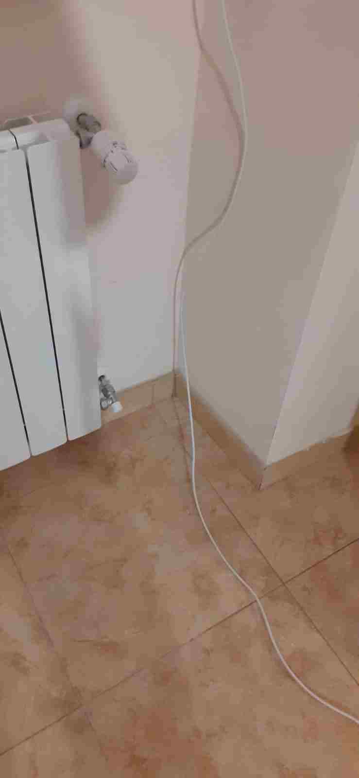

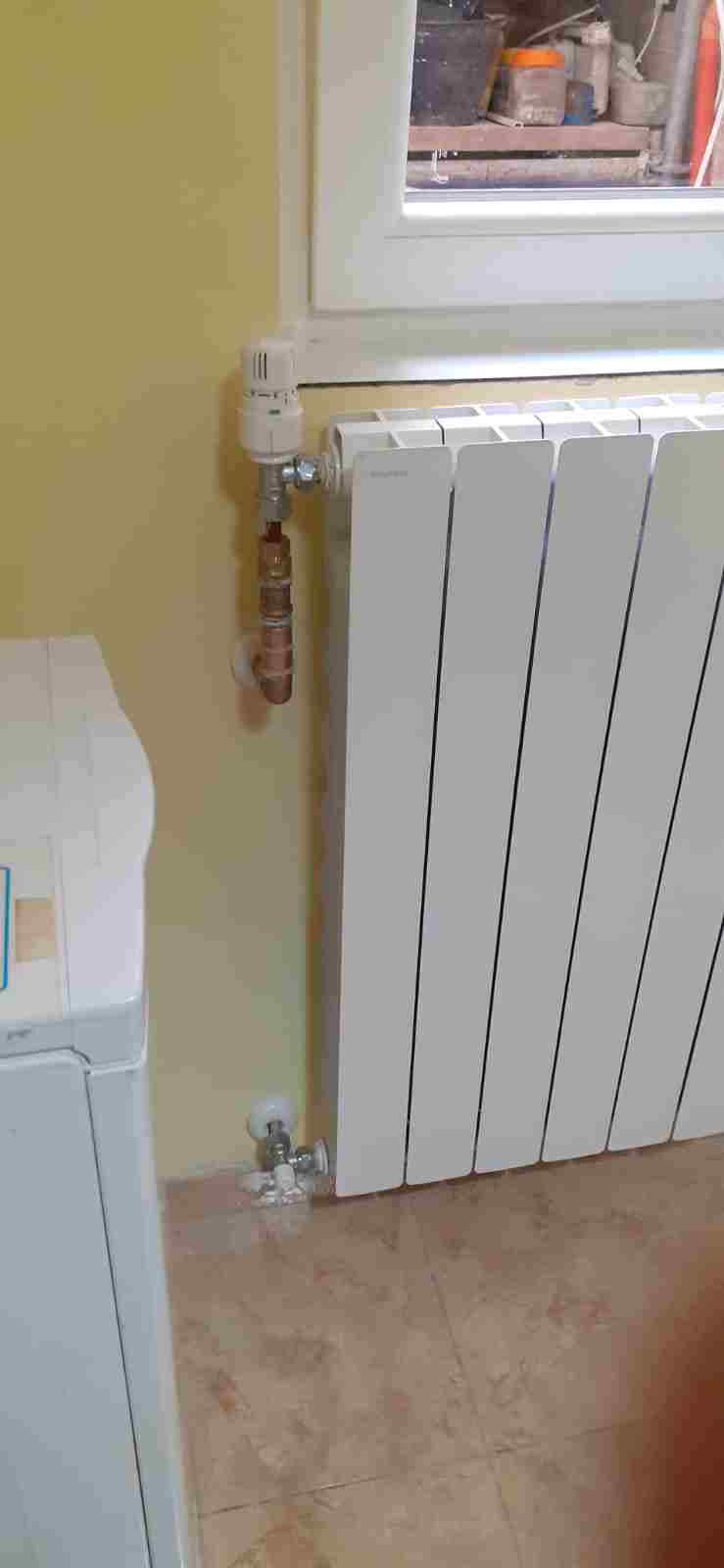

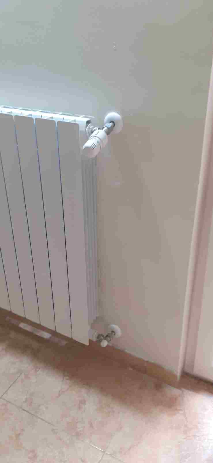

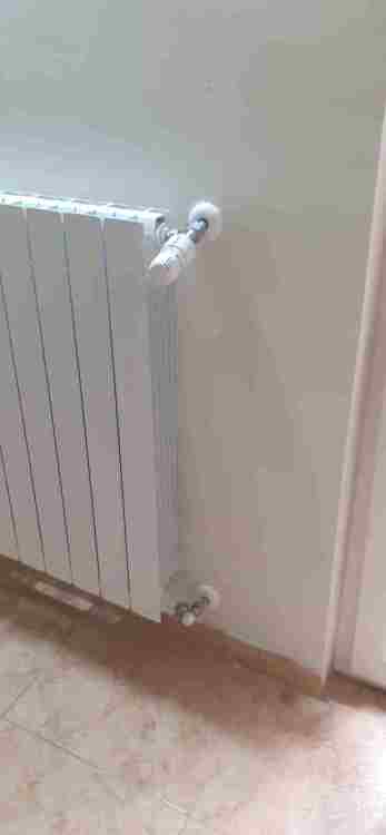

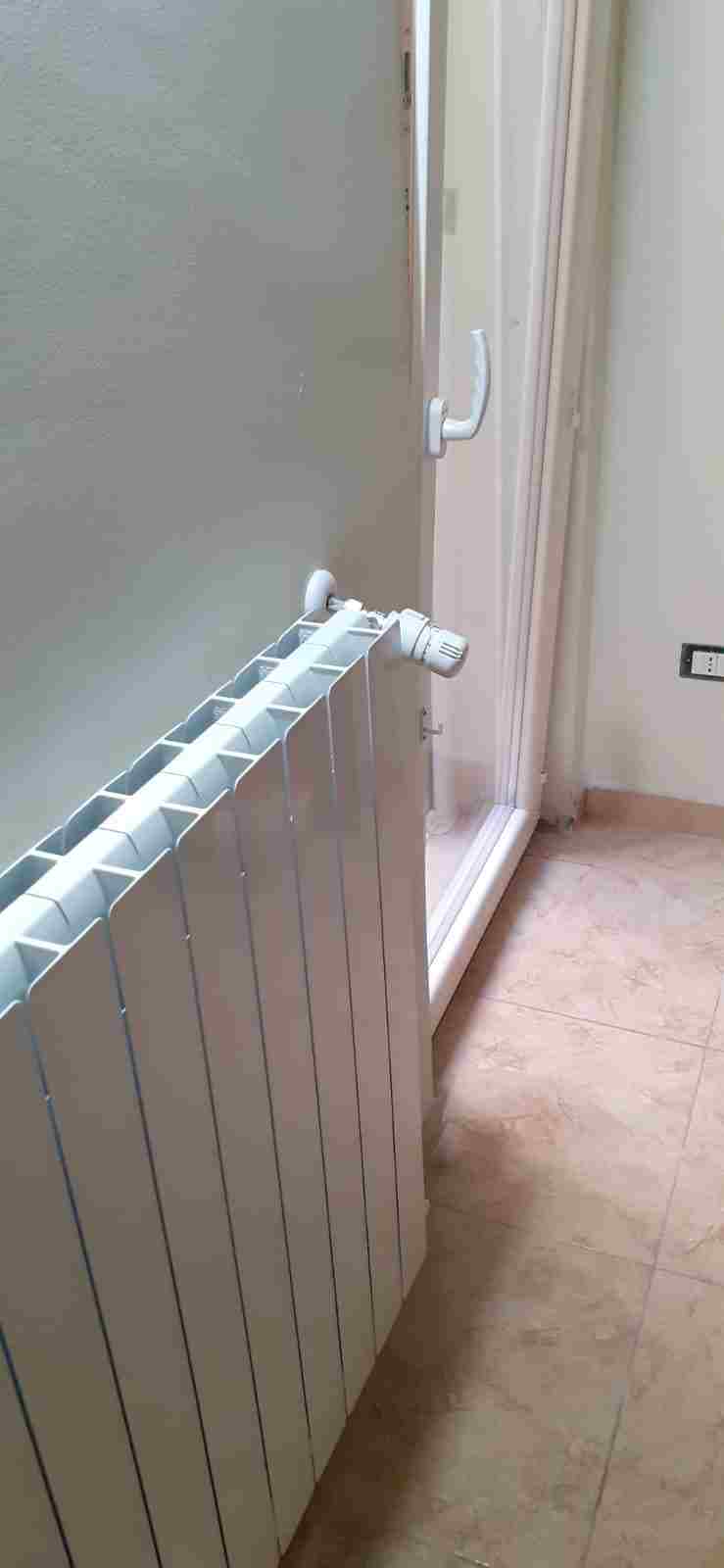

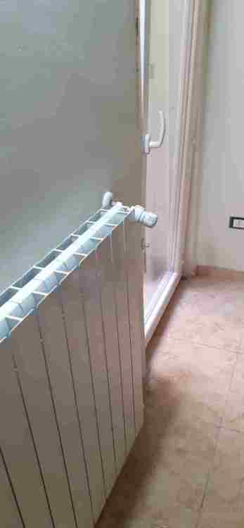

Montaggio radiatori kafkiano
Tamer
Salve a tutti.
Ho fatto installare caldaia e radiatori in un appartamento con tubazione del riscaldamento preesistente realizzata durante una ristrutturazione.
Alla consegna ho avuto la sgradita sorpresa di trovare i radiatori con i raccordi e le valvole termostatiche montati sbilenchi.
La giustificazione della ditta è stata che i tubi preesistenti non rispettavano l'interasse dei radiatori e si è dovuto eseguire il montaggio alla meglio (o alla meno peggio, per essere più precisi). Ma né durante il sopralluogo né durante l'installazione mi avevano avvisato.
Si potevano correggere le distanze tra i tubi in rame con un piegatubi prima del montaggio, ovviamente pagando un sovrapprezzo? E una ditta può consegnare un lavoro impresentabile scaricando le responsabilità su altri, senza quantomeno aver fatto presenti eventuali problematiche, per dar modo di valutare il da farsi?
Grazie anticipatamente per le risposte che vorrete darmi.
Link al commento
Condividi su altri siti
Alessio Menditto
Siccome l’angolo di 90 gradi tra il termosifone e le valvole deve rimanere tale, altrimenti non c’è tenuta, si deve per forza piegare qualche altra cosa…capisco che non è bello ma se tiene evidentemente gli idraulici non potevano fare altro.
Poi c’è la questione se dovevano dirtelo, e qui si può ragionare ma ormai a che serve?
L’unica cosa da fare è spaccare il muro, fare nuove tracce, tagliare il vecchio tubo di rame, mettere un raccordo (che poi andrebbe murato…) al quale attaccare un nuovo spezzone di rame il quale salirebbe su verso il raccordo in modo da essere pure lui a 90 gradi rispetto al raccordo e tutto sarà bello da vedere, una cosa relativamente economica che si può pensare di fare senza arrivare allo scontro armato con gli idraulici che non potevano fare altro.
Link al commento
Condividi su altri siti
diciamo che se ti avvisavano del problema e ti spiegavano eventuali alternative era meglio.
per quella in cucina io verificherei se può lavorare in verticale..
Link al commento
Condividi su altri siti
