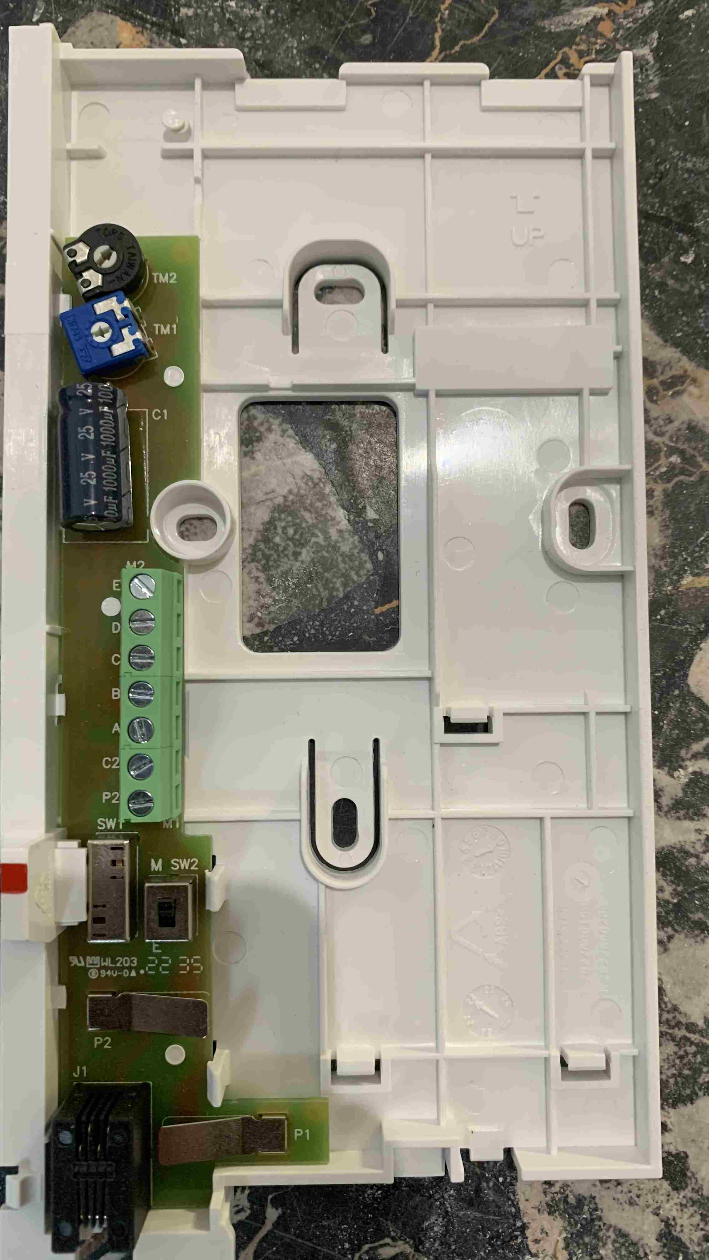

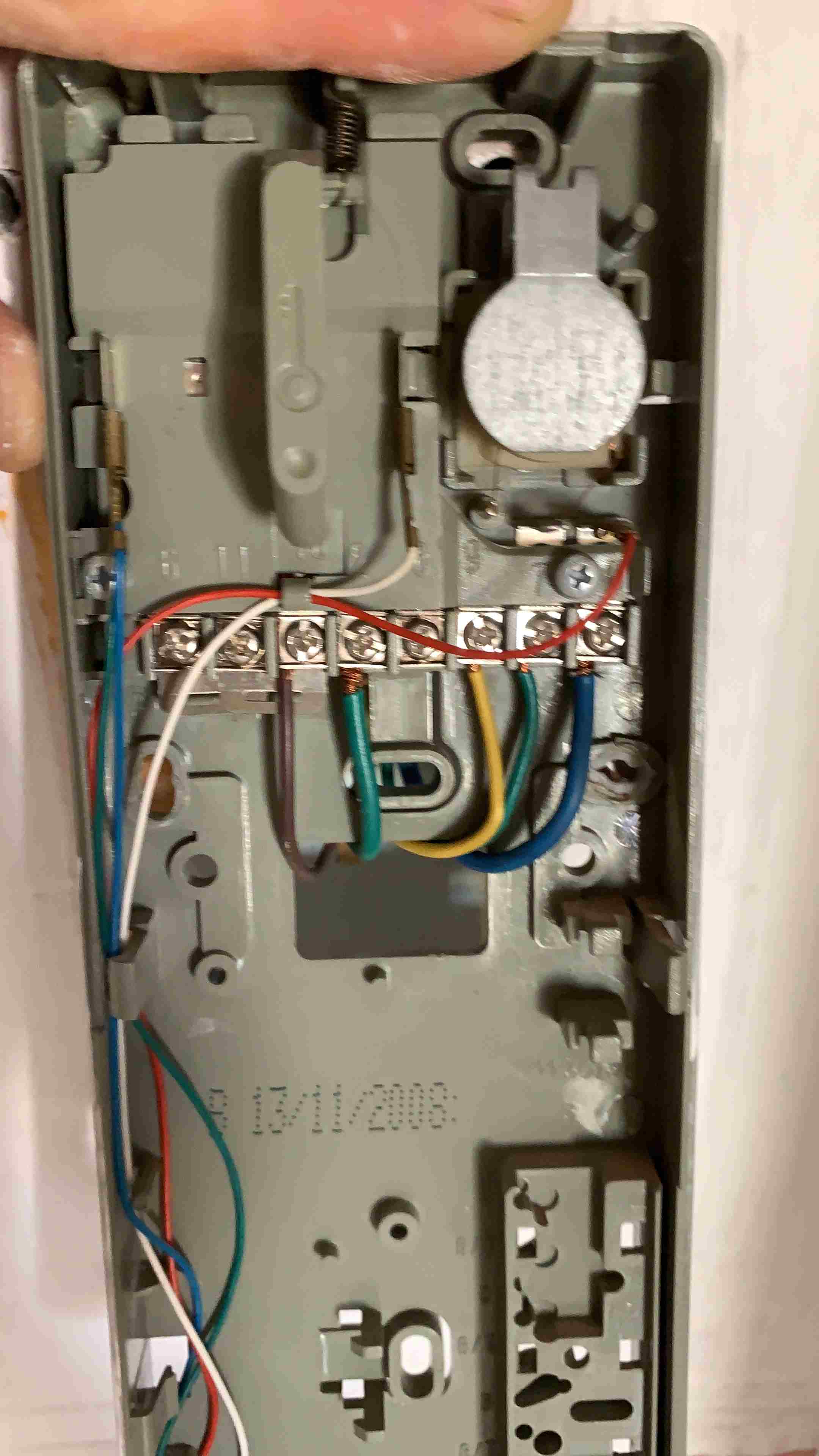

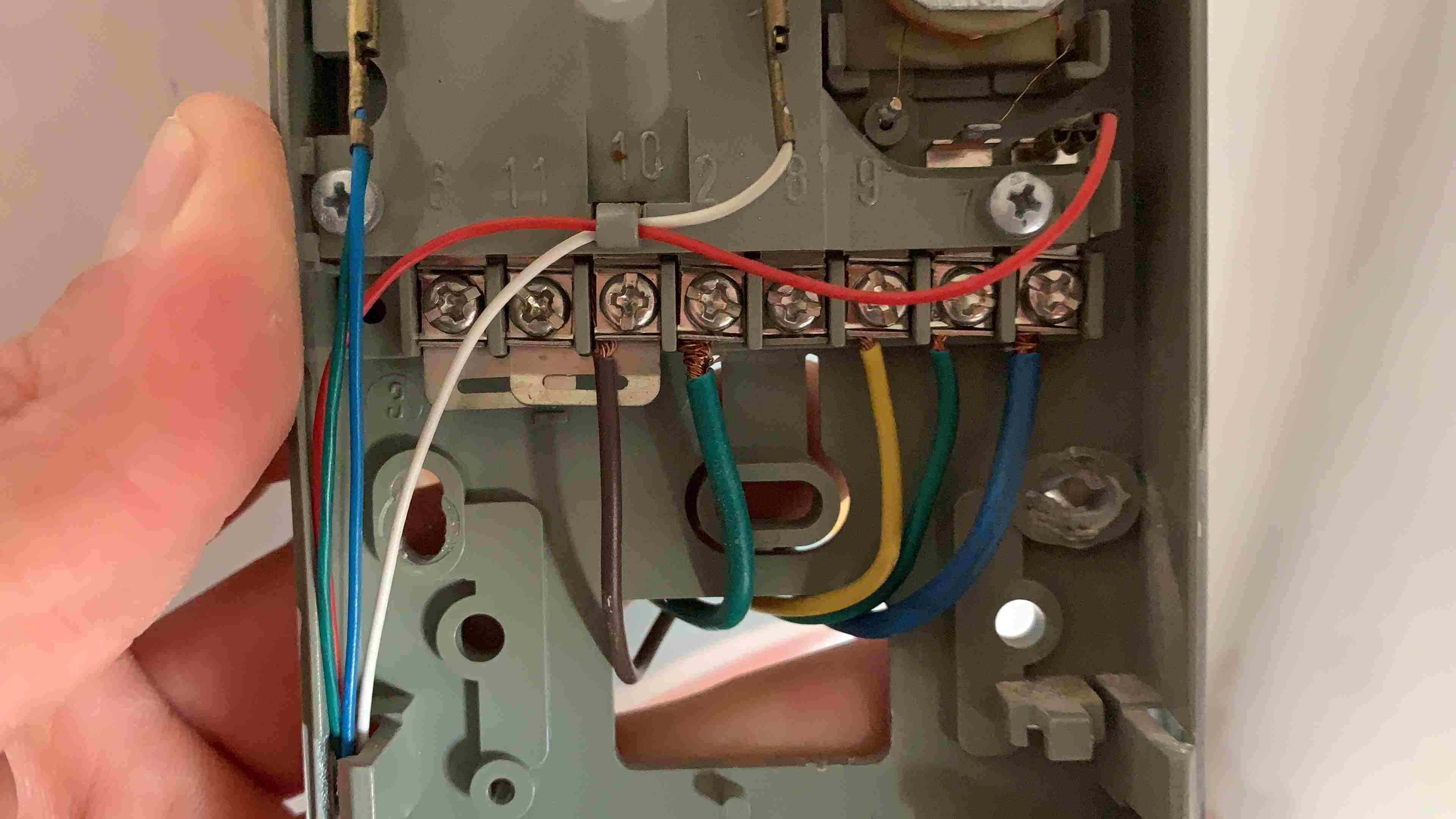

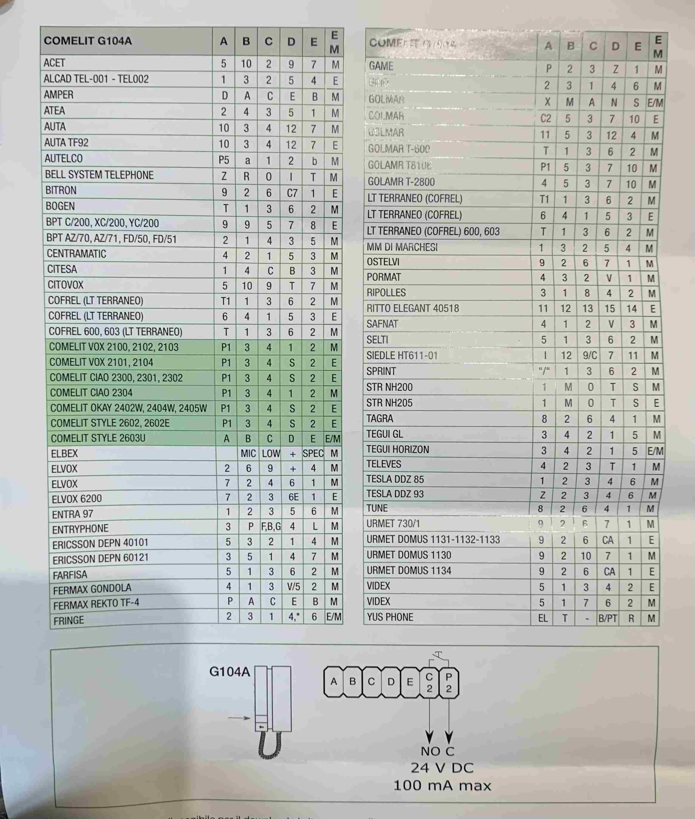

S ostituire un vecchio citofono con comelit G104A
Buongiorno, io devo sostituire un vecchio citofono per un comelit g104A in un apartamento. Il palazzo a due porte che ai aprivano con il stesso pulsante. Il vecchio citofono a i morsetti numerati invece il nuovo a delle lettere per cui non riesco a capire come collegarlo. Allego delle foto del vecchio e nuovo , magari qualcuno sa darmi una dritta. Grazie mille !
Ciao Frenky885,
12 ore fa, Frenky885 ha scritto:
.........Il vecchio citofono a i morsetti numerati invece il nuovo a delle lettere per cui non riesco a capire come collegarlo.
Basta che tu segua le colonne sulla tabella nel manuale e quindi A=9 / B=2 / C=6-10-11 e così via
8 ore fa, Frenky885 ha scritto:
sono riuscito subito!
Ottimo allora, ciao prego
