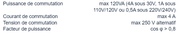

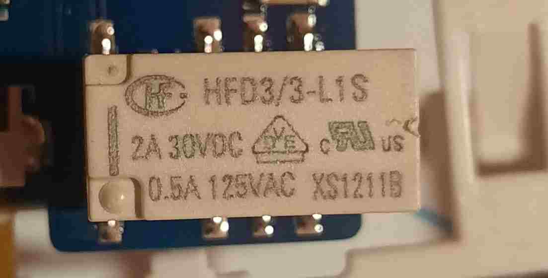

freeman74 Inserito: 20 novembre 2023 Segnala Share Inserito: 20 novembre 2023 Buongiorno a tutti, come da oggetto possiedo da diverso tempo il termostato Netatmo che comanda l'apertura della valvola di zona (Caleffu 656112 220v) che ho al primo livello di casa. Il collegamento effettuato consiste nell'utilizzare il relé a contatto pulito presente direttamente nel retro del termostato, ho collegato la fase (che poi arriva alla valova) e quindi nel momento in cui le valvole termostatiche ne fanno richiesta, il relè scatta chiudendo il contatto ed aprendo la valvola di zona. Tutto questo ha funzionato per un anno, poi mi ho scoperto che il relè del termostato si è rovinato lasciandolo sempre chiuso e sempre aperta la valvola di zona. Analizzando le specifiche del termostato mi sono reso conto di avero probabilmente sovraccaricato il relè, che gestirebbe con la 220v un max di 0,5A (la valvola richiede circa 0,8A). Non essendo un'esperto non sono sicuro che sia questo il problema (magari il relè si è rotto e basta), resta però il dubbio visto che dovrò sostituire il termostato. Laddove siate d'accordo sulla causa, per evitare di ricadere nello stesso problema pensavo di aggiungere un rele periferico, che attivandosi con la 220v proveniente dal Netatmo, alimenterebbe quindi la valvola di zona. Mi chiedevo però il carico che il termostato sostenerrebbe in questo caso, sarebbe quello della bobina del relè (che spero significativamente più basso di 0,5A) oppure comunque quello della valvola di zona? Spero di aver espresso chiaramente sia lo scenario che il dubbio 🙂. grazie per l'eventuale supporto. Vittorio Link al commento Condividi su altri siti More sharing options...
reka Inserita: 20 novembre 2023 Segnala Share Inserita: 20 novembre 2023 certo la soluzione è quella giusta, il relè del termostato controllerà la bobina del relè collegato alla valvola. non ho idea di come sia fatto ma potresti provare ad aprire il netatmo e vedere che tipo di relè è presente. Link al commento Condividi su altri siti More sharing options...
Stefano Dalmo Inserita: 20 novembre 2023 Segnala Share Inserita: 20 novembre 2023 Tutto perfetto 👌 ma prima di sostituire il tutto vedi se il relè si fosse incollato e magari basta sostituirlo . Link al commento Condividi su altri siti More sharing options...
freeman74 Inserita: 20 novembre 2023 Autore Segnala Share Inserita: 20 novembre 2023 Grazie mille ad entrambi, ho già smontato il Netatmo ed ho visto il relè sulla scheda, non ricordo adesso la sigla ma credo si possa sostituire senza troppi sbattimenti/costi. Proverò a farlo alla peggio sostituirò l'intero Netatmo. grazie Vittorio Link al commento Condividi su altri siti More sharing options...
Stefano Dalmo Inserita: 20 novembre 2023 Segnala Share Inserita: 20 novembre 2023 Scusa la domanda , ma hai staccato i fili dal netatmo e la valvola si è richiusa ? Link al commento Condividi su altri siti More sharing options...
freeman74 Inserita: 21 novembre 2023 Autore Segnala Share Inserita: 21 novembre 2023 Per non aspettare la reazione non immediata della valvola ho usato il cercafase. Staccando il termostato dalla placca, la fase scompare. Quando lo riaggancio (ovviamente con il termostato spento o comunque non in fase di riscaldamento) il cercafase resta acceso e non dovrebbe. Qui sotto il relè presente sulla board di Netatmo. grazie Vittorio Link al commento Condividi su altri siti More sharing options...
Dumah Brazorf Inserita: 21 novembre 2023 Segnala Share Inserita: 21 novembre 2023 (modificato) Dagli qualche bottarella col manico del cacciavite che magari si sblocca. Hai una valvola di zona che che consuma 0,8A a 220v??? Casomai lì non è indicata la 230-250V. Modificato: 21 novembre 2023 da Dumah Brazorf Link al commento Condividi su altri siti More sharing options...
freeman74 Inserita: 21 novembre 2023 Autore Segnala Share Inserita: 21 novembre 2023 devo dire che ho avuto lo stesso dubbio quando ho visto. TUttavia ha lavorato per più di un anno senza troppi problemi. Le specifiche le ho trovate sulla documentazione del termostato poi qui le mie scarse conoscenze della materia si fermano. Link al commento Condividi su altri siti More sharing options...
reka Inserita: 21 novembre 2023 Segnala Share Inserita: 21 novembre 2023 la tua testa consuma 3W il problema potrebbe essere la corrente di spunto che è minore/uguale 1A. Link al commento Condividi su altri siti More sharing options...
freeman74 Inserita: 14 dicembre 2023 Autore Segnala Share Inserita: 14 dicembre 2023 Cari, un rapido aggiornamento a chiusura della discussione. Ho sostituito il relè sulla scheda del termostato netatmo ed aggiunto un relè periferico per gestire correttamente il carico nei limiti previsti dalle specifiche. Tutto mi sembra funzionare correttamente. grazie Vittorio Link al commento Condividi su altri siti More sharing options...
Stefano Dalmo Inserita: 14 dicembre 2023 Segnala Share Inserita: 14 dicembre 2023 Grazie per l'aggiornamento 👍 Link al commento Condividi su altri siti More sharing options...
