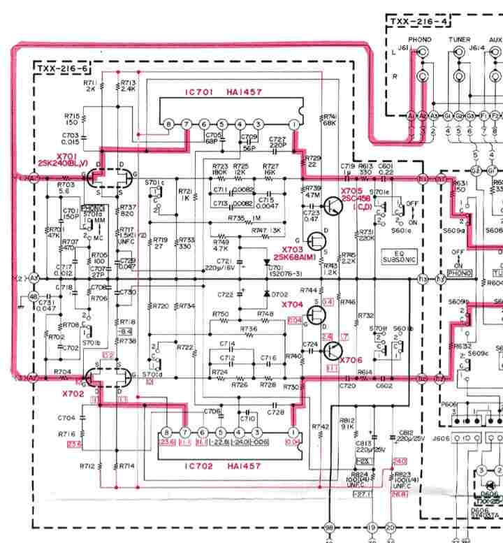

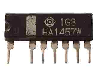

GiuseppeA Inserito: 20 novembre 2023 Segnala Share Inserito: 20 novembre 2023 Buongiorno, sono alla ricerca dell'ic hitachi ha1457w, per sostituzione su un ampli jvc. Ne ho comprato alcuni in vari siti ma non hanno funzionato si comportano come quello guasto. Premetto che e' montato nel circuito preamplificatore stereo dell'ingresso fono e dissaldando l'integrato funzionante e saldandolo sull'altro canale (guasto) il canale riprende a funzionare, quindi gli ic sostituiti sono risultati anche loro non funzionanti, Ho fatto ricerca su fornitori affidabili ma essendo un ic molto vecchio non è piu' disponibile. Dato che vorrei ripristinare l'ampli senza modificarlo, qualcuno di voi puo' darmi info su come reperirlo o si trova per caso in vecchi amplificatori detto circuito, chiaramente pagando il disturbo. Vi ringrazio anticipatamente. Cari saluti. Link al commento Condividi su altri siti More sharing options...
Riccardo Ottaviucci Inserita: 20 novembre 2023 Segnala Share Inserita: 20 novembre 2023 qui lo trovi originale Link al commento Condividi su altri siti More sharing options...
Ctec Inserita: 20 novembre 2023 Segnala Share Inserita: 20 novembre 2023 Su che pre è? Il problema più grande può essere che era un IC che reggeva +-25V, altrimenti potresti montare un IC per pre RIAA trovabile montato su un pezzo di millefori. Per esempio, lo LM883 (National ora Texas) che è un doppio in DIL-8, è un ottimo componente, usato proprio per tali applicazioni. Ma limitato a +-18V. Link al commento Condividi su altri siti More sharing options...
GiuseppeA Inserita: 20 novembre 2023 Autore Segnala Share Inserita: 20 novembre 2023 3 ore fa, Riccardo Ottaviucci ha scritto: qui lo trovi originale Già comprati, non vanno! Mi hanno detto che può capitare. Non li ho ricomprati da loro. Link al commento Condividi su altri siti More sharing options...
GiuseppeA Inserita: 20 novembre 2023 Autore Segnala Share Inserita: 20 novembre 2023 3 ore fa, Ctec ha scritto: Su che pre è? Il problema più grande può essere che era un IC che reggeva +-25V, altrimenti potresti montare un IC per pre RIAA trovabile montato su un pezzo di millefori. Per esempio, lo LM883 (National ora Texas) che è un doppio in DIL-8, è un ottimo componente, usato proprio per tali applicazioni. Ma limitato a +-18V. Infatti, sono alimentati a 23.6 V. Link al commento Condividi su altri siti More sharing options...
max.bocca Inserita: 20 novembre 2023 Segnala Share Inserita: 20 novembre 2023 Che problema hai riscontrato? Prova a montarlo su una breadborad e alimentarlo a +/- 22,5V tipica di quel O.A. e +/-15V e fare un amplificatore sia invertente che non a guadagno 10. Non vorrei che hanno rimarchiato un OA sempre SIL ma con V max 36V... è già capitato di trovare falsi. Link al commento Condividi su altri siti More sharing options...
max.bocca Inserita: 20 novembre 2023 Segnala Share Inserita: 20 novembre 2023 https://www.cimarrontechnology.com/product/browndog-140901-ha1457-upgrade-adapter Ecco una soluzione per ringiovanire l'integrato obsoleto. Io avevo fatto un Cs simile ma per montare dei dip 8 pin riducendo a 15V l'alimentazione Link al commento Condividi su altri siti More sharing options...
GiuseppeA Inserita: 27 novembre 2023 Autore Segnala Share Inserita: 27 novembre 2023 Un grazie a voi per le info. Sono alla ricerca di un originale ma in ultima ipotesi modifico. Link al commento Condividi su altri siti More sharing options...
