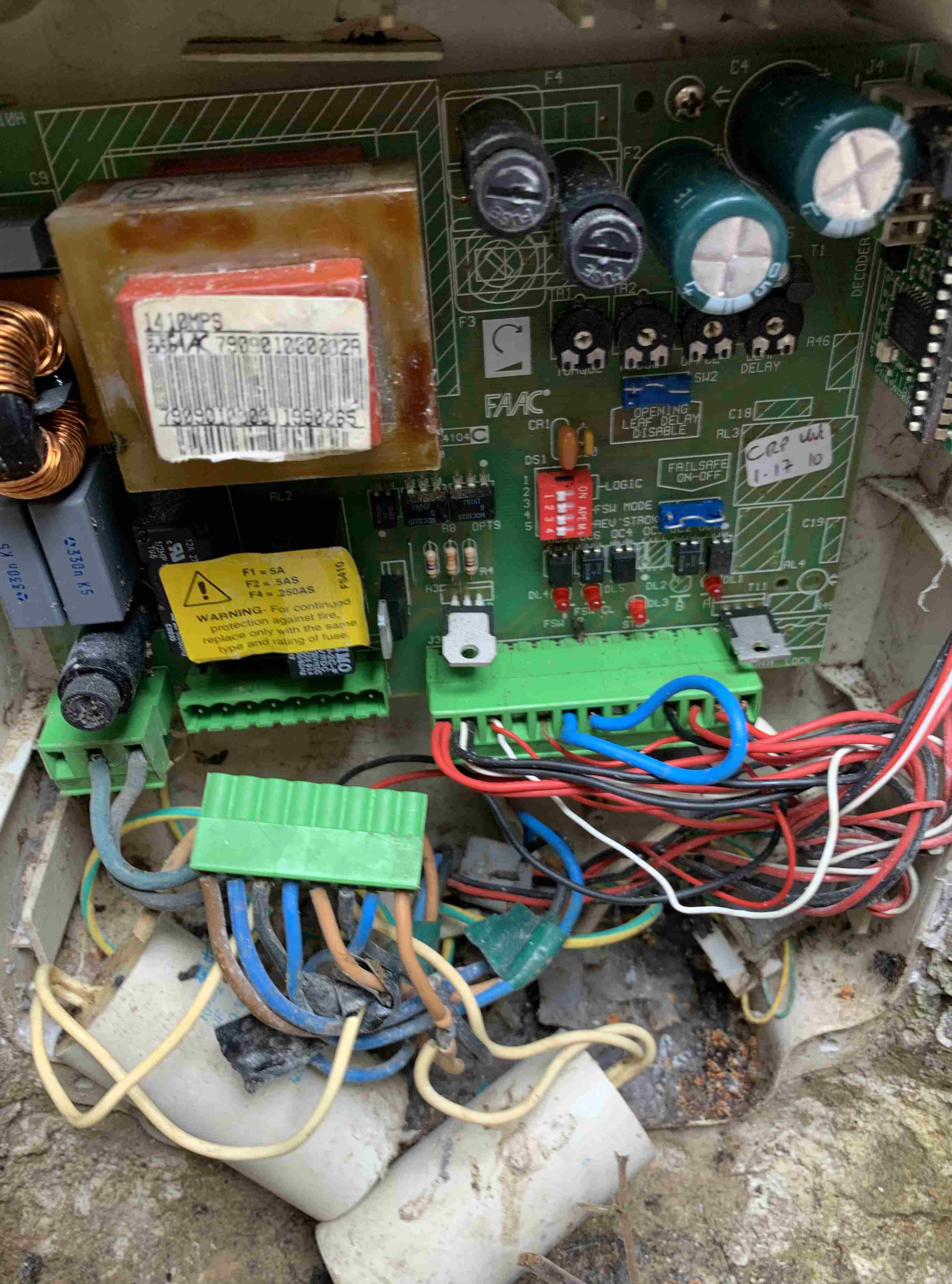

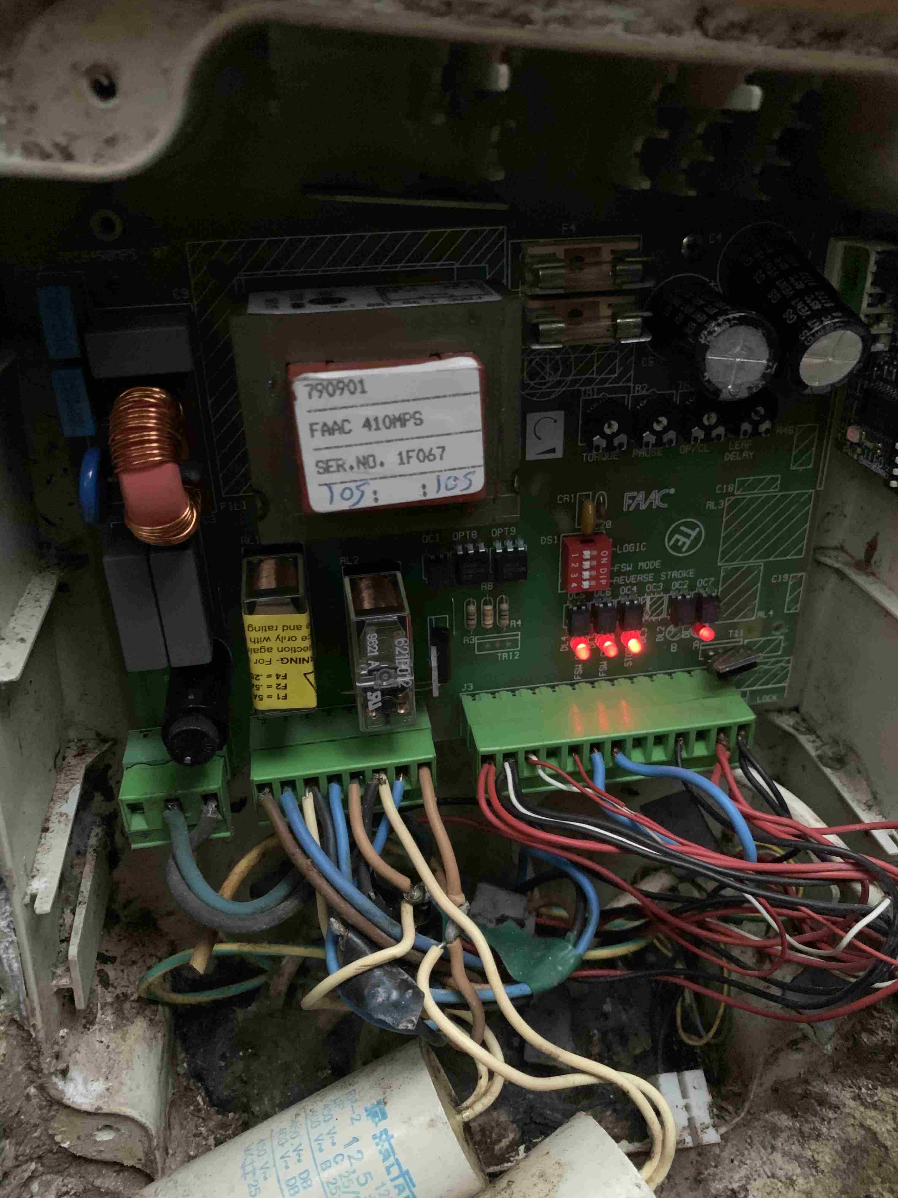

Centralina faac 1410 mps funzionante non avvia motori
Ciao a tutti ho questa centralina che da qualche giorno dopo aver rimontato il motore riceve impulso e si accende 4 luce ma non avvia i motori. Prima di portare a riparare uno dei due funzionava perfettamente. Cosa può essere che non fa si che non vengano azionati? Le tre lucine sono accese, una di alimentazione e altre due delle fotocellule. C’è un modo per resettare la scheda?
Unificata la formattazione del testo.
Quel tipo di scheda non ha modo di essere resettata.
La luce di alimentazione non esiste, il led più vicino alla morsettiera è quello di stop, i 2 a sinistra quelli relativi alle fotocellule e quello a destra si deve accendere quando dai l'open.
Quando dai l'impulso di open senti scattare il relè?
Quando dai l'impulso si accende open a?
Si accendono i 3 led di sinistra e quando premo il telecomando il quarto e scatta il relè ma non manda i motori.
con il tester quando si da impulso esce il 220 da entrambe le uscite collegate ai motori ma non partono, la scheda sembra andare bene ma non partono.
c’è una possibilità di caricare un video di pochi secondi?
correggo precedente risposta che non mi fa più modificare:
Si accendono i 3 led di sinistra e quando premo il telecomando il quarto e scatta il relè ma non manda i motori.
con il tester quando si da impulso non escono i 220 da entrambe le uscite collegate ai motori e quindi non partono, la scheda sembra andare bene ma non partono.
Modificato: da Gianluca982
Errore
Maurizio Colombi
Ma dico una cosa, forse banale, le prove sono state effettuate con i morsetti verdi a sinistra (in foto) staccati?
  Il 20/11/2023 alle 22:22 , Gianluca982 ha scritto:
Ecco il video:
https://streamable.com/vabn6j
Expand
La mia idea è che ci possa essere un problema di condensatori. Ho ingrandito e mi sembra di vedere dei collegamenti di fortuna, magari verifica la capacità con un multimetro e soprattutto se arrivano alla morsettiera nel punto giusto
Ma come son attaccati quei condensatori? hai provato a controllare tutti i fusibili? prova a controllare come son collegate le fotocellule e quel filo nel morsetto 16 che sembra quasi staccato
Modificato: da mrgianfranco
Provo a rivedere i collegamenti, i fusibili tutti funzionanti quello principale era da 5 ma l’ho sostituito e ora ne ho messo uno da 6.3. La cosa strana è che tutto funzionava bene anche quando uno dei due motori era sgranato e chiudeva male (l’altro perfetto). È stato staccato e lasciata la centralina accesa attaccata solo al motore buono, dopo una settimana staccata corrente e ricollegato tutto e fa questo difetto.
Ma se stacco la morsettiera dei motori la tensione dalla scheda  esce? O deve sentire che ci siano i motori?
Modificato: da Gianluca982
La tensione arriva alla  scheda e viene trasmessa ai motori tramite la morsettiera
  • 4 weeks later...
Ho trovato un’altra scheda nuova fondo di magazzino. L’ho collegata ma questa mi da tutti e 4 i led accesi, i primi 3 giustamente corrente e fotocellule ma il quarto a dx dovrebbe accendersi solo quando si da impulso con telecomando e accendersi led del controller cancello invece prima anche quello era acceso con luce fioca e ora spento. Se do impulso con telecomando non succede nulla. Qualcuno sa aiutarmi?
