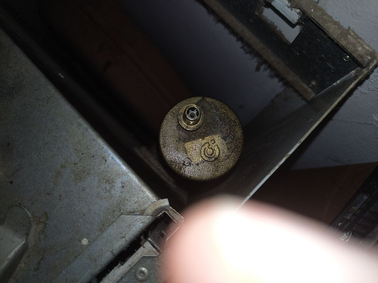

Eolo Immergas, pressione che sale
_angelo_
Ciao amici,
bisogno Vs. aiuto.
Ieri ho sostituito il termostato di questa vecchia caldaia, anni 80, che presto sostituiro'.
Poco dopo il montaggio e la verifica che il rele' chiuda correttamente, ho notato che la pressione era salita
a 3 bar. e la valvola di sucirezza perdeva.
Quindi ho sfiatato. Ora ho portato la pressione a 0,3 bar, che in fase di riscaldamento sale a 1,5 bar, o oltre.
Le tengo d'occhio.
Ho letto un po' di cose in merito, ma preferisco chiedere qui a migliori esperti,
Quale potrebbe essere il problema ?
angelo
Modificato: da _angelo_
Link al commento
Condividi su altri siti
Prima di ogni cosa questa caldaia va caricata a 1,5 bar a freddo , non 03 .
 Poi se la pressione va oltre senza accendere i riscaldamenti  , va verificata la tenuta del rubinetto di riempimento .  E visto che hai smanettato per sostituire il sensore , potrebbe starci .
Poi se questo è a posto , si  va oltre ,
Maggiormente sostituendo lo scambiatore secondario ..
Se invece la pressione sale a dismisura  con riscaldamento acceso , allora si va al controllo della precarica del vaso di espansione , rigonfiandolo alla giusta pressione  di precarica di 1,2 bar  o sostituendolo.
Modificato: da Stefano Dalmo
Link al commento
Condividi su altri siti
Grazie Stefano,
si, attualmente se la rimetto in pressione mentre non scalda, pressione resta costante.
Appena parte il ricaldamento, la pressione sale lentamente.
Ho contollato la manopolina di carica, e' ben chiusa/stretta.
Link al commento
Condividi su altri siti
Dunque, ho novita'.
anni fa ricordo provai a caricare il vaso d'espansione, ricordo che non riuscii,
ma e' passato tanto tempo. Tuttavia, ho trovato il tappo a vite di chiusura
del vaso allentato.
Ora, con compressore, come spiegato nella documentazione,
ho provato a caricarlo, dopo aver portato la pressione a zero.
Succedono 2 cose strane.
1) non riesco a caricarlo, ovvero, dopo aver inserito l'incastro a ghigliottina
del compressore nella valvola, carico, ma l'aria esce dalla valvola.
Togliendo il compressore sento l'aria uscire, come se la valvola non
bloccasse.
2) Se carico a lungo e poi velocemente infilo il tappo e lo stringo, pare
che sia riuscito a caricare parzialmente, la pressione sul manometro della caldaia
segna ora 1 bar.
Allego la foto delal valvola.
Modificato: da _angelo_
Link al commento
Condividi su altri siti
Ma dove stai caricando !!! Quello è il jolli  ,
Devi caricare sulla palla rossa , il vaso.
E la valvola deve essere aperta per consentire all'acqua presente in vaso di uscire
Li sul jolly il tappo deve essere svitato , altrimenti non sfiata l'aria presente nell'impianto
Modificato: da Stefano Dalmo
Link al commento
Condividi su altri siti
Ugh ! Grazie molte, avevo iniziato a sospettare non fosse la valvola,
tuttavia era in posizione comoda, di altre valvole non c'e' traccia,
ma ora la cerco meglio.
Link al commento
Condividi su altri siti
Devi scaricare l'impianto e rimanere la valvola di pressione aperta , ricaricare il vaso non oltre 1,2 bar .
Link al commento
Condividi su altri siti
Allora, scaricato tutto l'impianto, pressione 0.
Caricato vaso a 1,2bar.
Dopo aver caricato, tuttavia, manometro caldaia senga 0.7, e' normale ?
comunque, ora finisco legno della stufa, poi la faccio partire e ti faro' sapere se situazione migliora.
Intanto grazie mille
Link al commento
Condividi su altri siti
Se la valvola di pressione è aperta come fa a segnare 07 , non può essere . Altrimenti si è chiusa. E sfalsa il carico del vaso
Modificato: da Stefano Dalmo
Link al commento
Condividi su altri siti
Ciao Stefano,
grazie per il tuo ottimo supporto,
Ieri ho fatto degli errori, rifatto tutto, mantenendo la valvola rossa ben aperta.
Quindi
- riscaricato tutto,
- bloccato valvola, caricando vaso espansione ho fatto uscire acqua residua,
poi fatta la carica 1,2bar. Manometro caldaia sta volta resta a 0.
- chiusa valvola
Ricaricato a 1 bar.
Grazie molte. Tra un po' la provo, e riportero qui se il problema originario si e' risolto.
Modificato: da _angelo_
Link al commento
Condividi su altri siti
Dunque,
caldaia caricata a 1 bar, la temperatura era impostata su 20.5,
ho paerto un po' le finestre, temp. in discesa, la caldaia ha attaccato a 20.4 (ore 8.33),
temperatura e' scesa fin a 20.1 prima di iniziare a salire.
Ore 8.42 torna a 20.5 e la caldaia stacca. Tuttavia, pressione gradualmente salita, ora a 1.4.
Modificato: da _angelo_
Link al commento
Condividi su altri siti
come ti ha detto andrebbe caricata a 1,5 a freddo.. e se in funzione sale di 0,4 ci sta, vorrebbe dire che caricata a 1,5 non arriverebbe ocmunque a 2.
quindi se non sale più di così alla prima occasione caricala a 1,5 a freddo.
Link al commento
Condividi su altri siti
