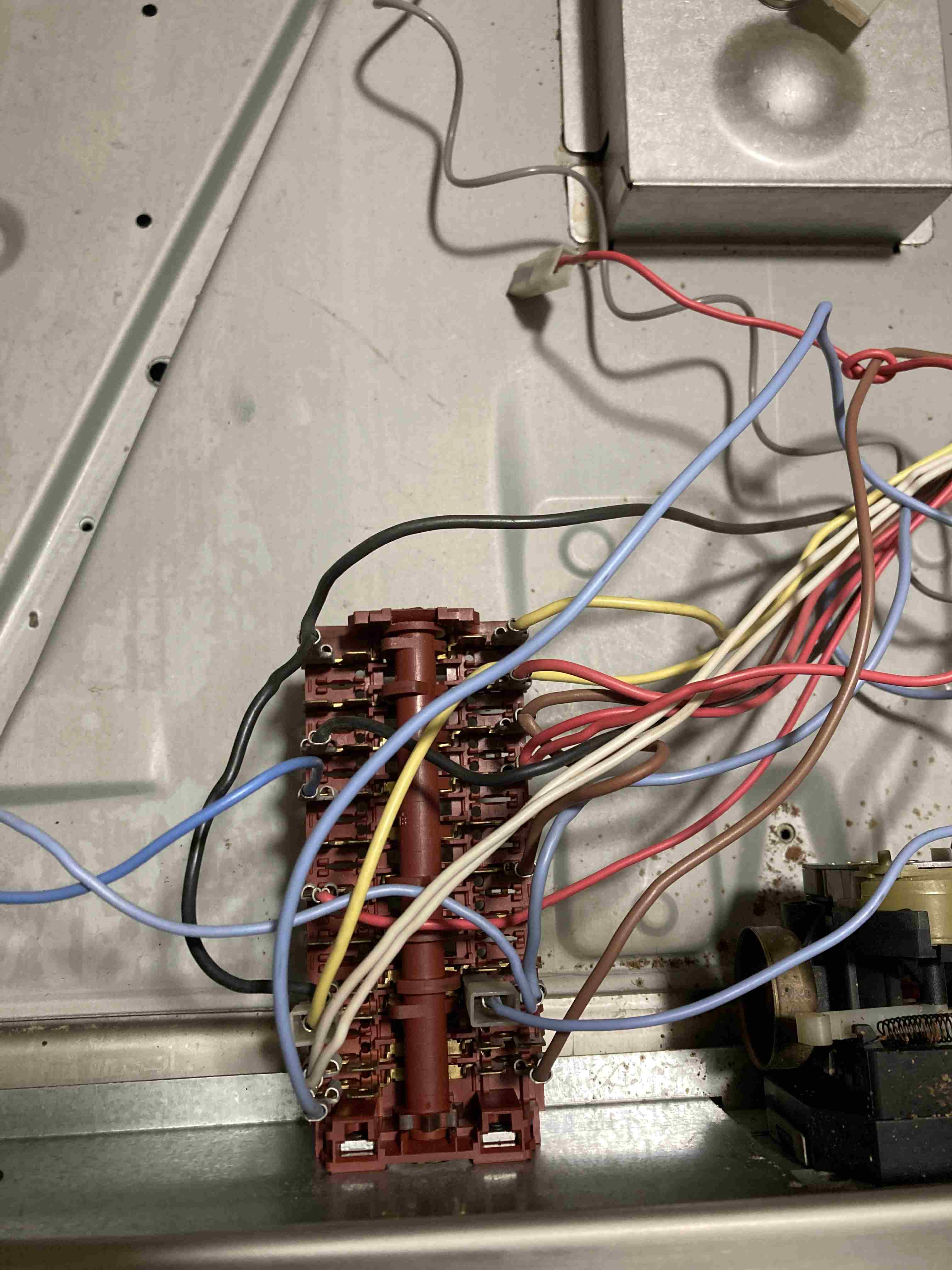

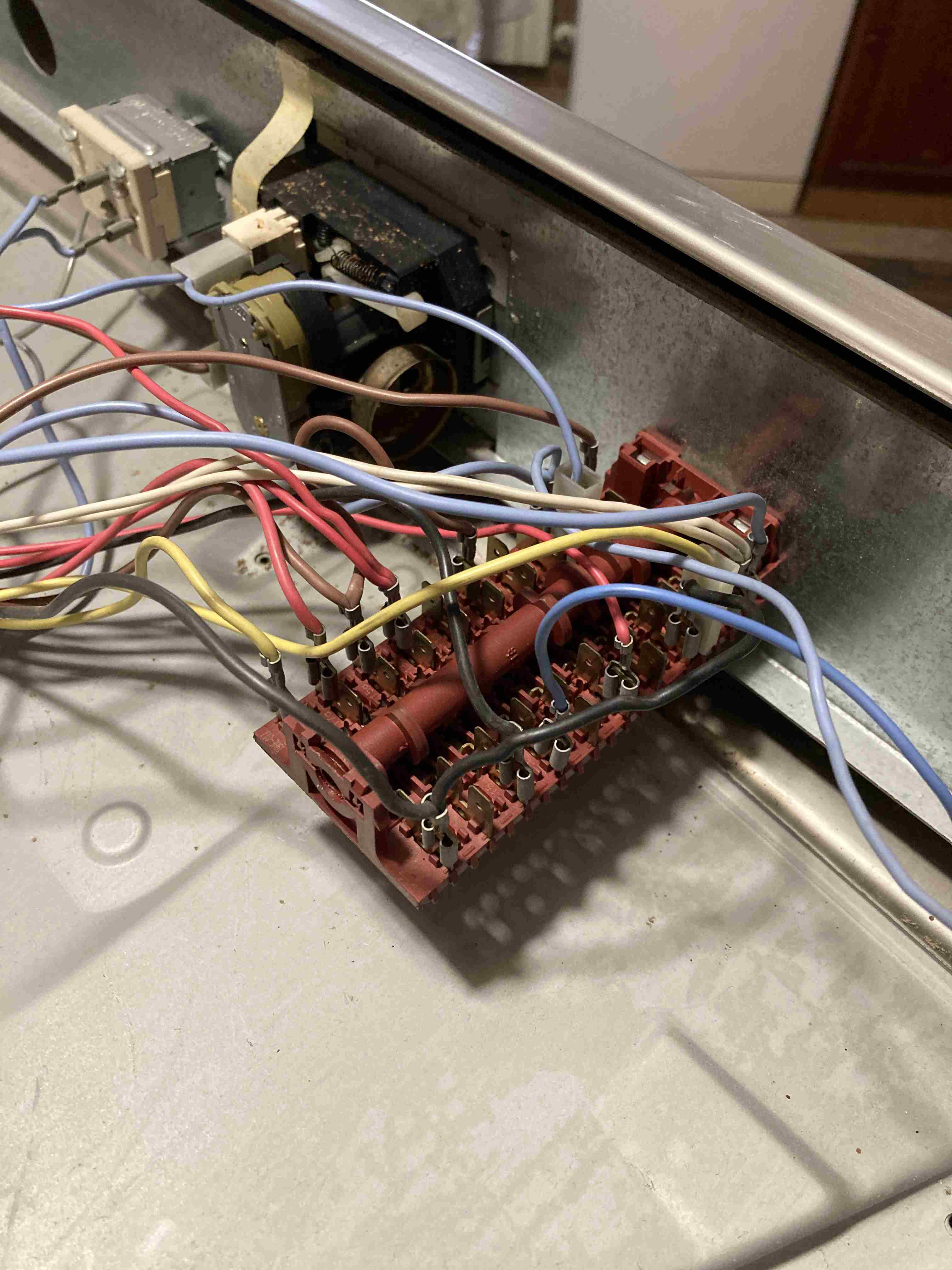

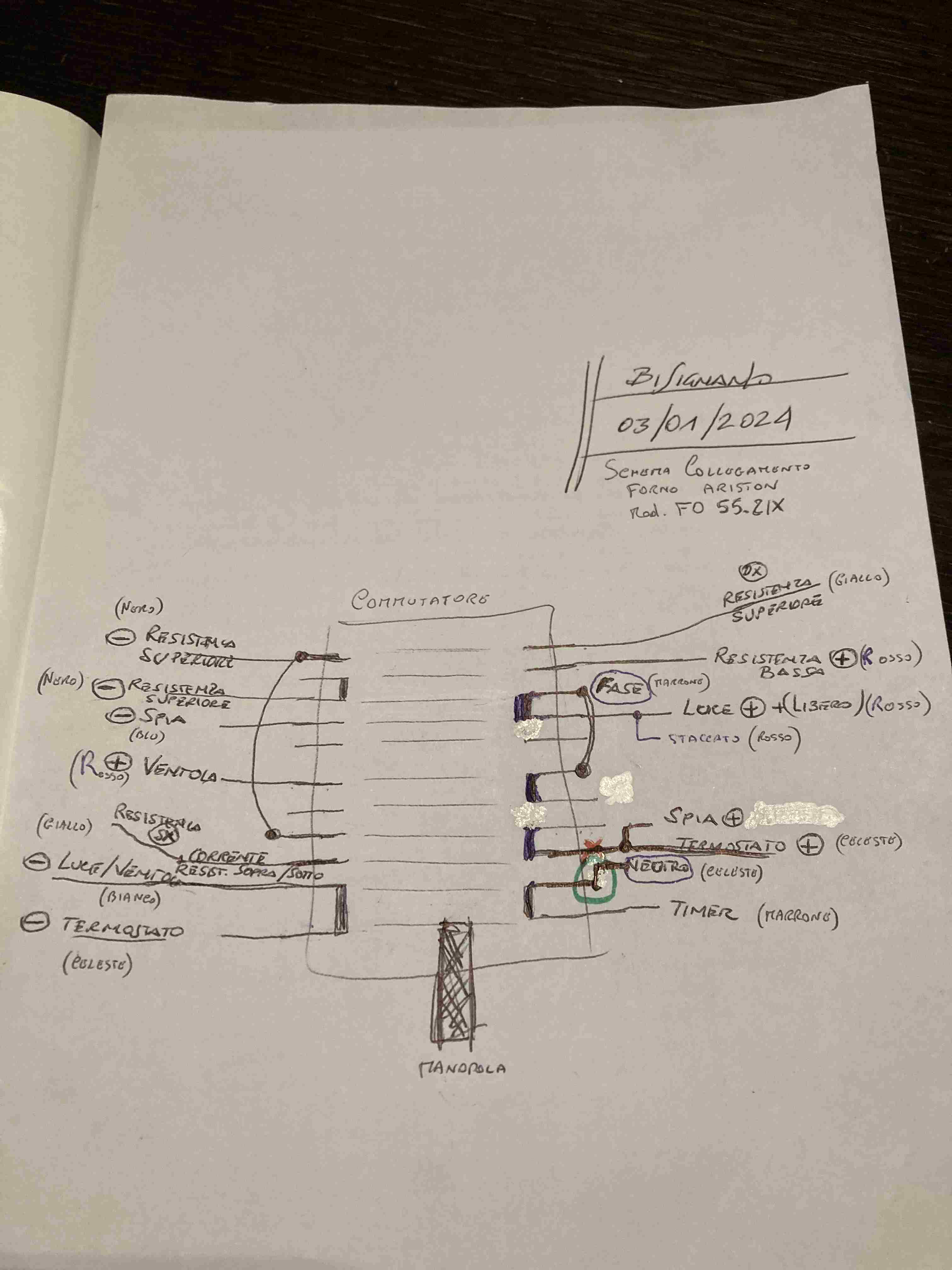

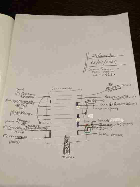

UgoIaq Inserito: 21 novembre 2023 Segnala Inserito: 21 novembre 2023 (modificato) Buongiorno, mi si sono staccati due fili sul commutatore del forno in oggetto mentre lo trasportavo da un posto all'altro. Mi servirebbe lo schema elettrico per capire dove collegarli. Qualcuno sa darmi indicazioni dove trovarlo? Grazie Modificato: 21 novembre 2023 da UgoIaq
piergius Inserita: 21 novembre 2023 Segnala Inserita: 21 novembre 2023 Gran parte dei Forni Elettromeccanici ha uno Schema simile a questo, dove "Tb" solitamente è un eventuale Timer, "Ta" o "To" il Termostato : - - Di solito, individuando da quali Componenti provengono i fili, non è difficile risalire a dove vanno collegati . Comunque allega una foto, magari qualcuno ha sotto mano la sequenza dei colori ! - Buona giornata !
UgoIaq Inserita: 28 novembre 2023 Autore Segnala Inserita: 28 novembre 2023 Al momento non ho la foto sotto mano. comunque grazie dello schema!
UgoIaq Inserita: 3 gennaio 2024 Autore Segnala Inserita: 3 gennaio 2024 Queste sono le foto richieste
piergius Inserita: 5 gennaio 2024 Segnala Inserita: 5 gennaio 2024 (modificato) - Purtroppo ho solo un Appunto ricavato da un Forno più vecchio ( che aggiornai spostando il Termostato in posizione Ta sulla Fase per evitare Dispersioni Anomale ) dove: Fase = marrone Neutro = Celeste Luce forno = marrone Termostato = Marrone + Rosa o Bordo' Grill = nero Suolo = Arancione Cielo = Giallo > - Dalla foto vedo solo un filo staccato, mi sembra rosso . - Intanto individua e fai sapere : ¿ a cosa è collegato l' altro Capo ? Per esclusione, potrebbe servire alla Spia vicino al Termostato, Oppure ad una Ventola . ¿ Non hai ancora provato ad accenderlo ? ¿ Impostando i vari Programmi, cosa trovi che non funziona ? - Buona giornata ! Modificato: 5 gennaio 2024 da piergius Saltato riga
Stefano Dalmo Inserita: 5 gennaio 2024 Segnala Inserita: 5 gennaio 2024 Non sarà per caso il cavo di alimentazione dell’orologio ? che è stato staccato perché faceva rumore . vedi vicino al timer se ci sono faston liberi o quanti cavi vi sono collegati . in tutto deve avere quattro faston tutti collegati. , anche se con tre fili di cui uno che si sdoppia
UgoIaq Inserita: 6 gennaio 2024 Autore Segnala Inserita: 6 gennaio 2024 Il problema era legato al filo neutro che arriva dalla spina che era collegato insieme al termostato e alla spia della resistenza, invece andava collegato collegato insieme al timer. Vedi foto evidenziato in verde. Grazie a tutti
Stefano Dalmo Inserita: 7 gennaio 2024 Segnala Inserita: 7 gennaio 2024 Grazie a te per la condivisione 👍
