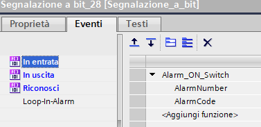

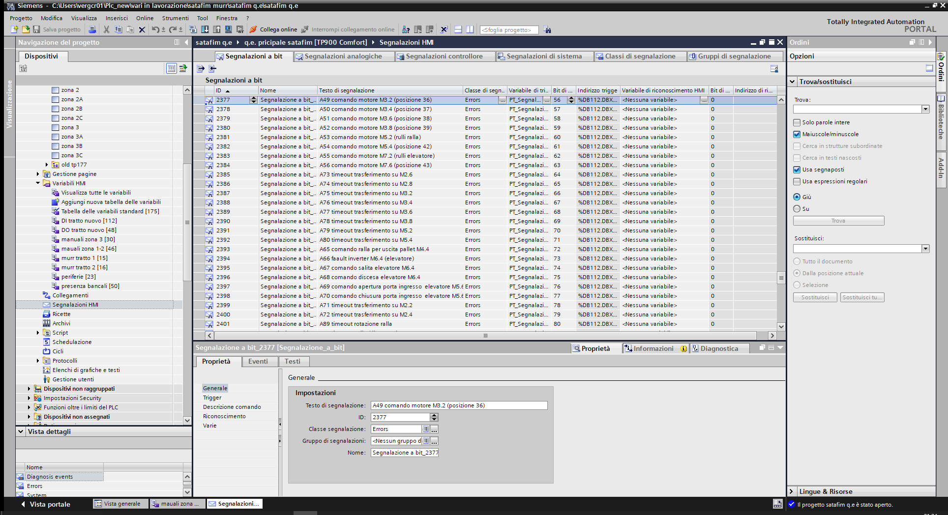

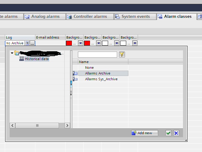

registrare solo evento entrante su storico hmi
Ciao
ho aggiunto una variabile di trigger per dei nuovi allarmi da visualizzare e storicizzare su un tp900 v16, ma mentre per le vecchie viene storicizzato solo l'evento entrante per quelle nuove viene storicizzato sia l'evento entrante che quello uscente.
come poso eliminare la storicizzazione dell'evento uscente che non mi interessa e crea solo confusione nella lettura dello storico
grazie
Nelle proprietà del "Discrete alarm" , a quello che ti interessa, imposta solo "Event Incoming"
scusa ma per discrete alarm cosa intendi non trovo la voce che mi indichi
si scusa in inglese...
in italiano è "segnalazione allarmi" poi in "segnalazioni a bit", scegli il tuo ID e sulle proprietà imposti l'evento solo "in entrata"... sto parlando del TIA!
Modificato: da drn5
Vai sul tab Eventi
e imposta solo "In Entrata"...
Modificato: da drn5
scusa ma continuo a non capire, dove mi indichi non si inserisce l'evento da eseguire all'attivazione del bit ?
il tuo alarm_on_switch cos'è ?
grazie
dina_supertramp
4 ore fa, vergalabs ha scritto:
scusa ma continuo a non capire, dove mi indichi non si inserisce l'evento da eseguire all'attivazione del bit ?
il tuo alarm_on_switch cos'è ?
grazie
Se noti le scritte "In entrata" "In uscita" "Riconosci" sono evidenziate, significa che a questi eventi e è associata un funzione.
Quando si genera l'evento (in entrata), viene eseguita la funzione impostata
Quando "muore" l'evento (in uscita), viene eseguita la funzione impostata
Quando viene riconosciuto l'evento (riconosci), viene eseguita la funzione impostata
A te non interessa che venga eseguita la funzione impostata sull'evento "In uscita", quindi: Seleziona "In Uscita", e cancella la funzione ad esso associate che non ti serve.
Puoi anche premere direttamente canc sull'evento selezionato ma occhio che cosi facendo cancella tutte le funzioni ad esso associate (si possono avere più funzioni associate ad un evento)
Modificato: da dina_supertramp
48 minuti fa, dina_supertramp ha scritto:
Se noti le scritte "In entrata" "In uscita" "Riconosci" sono evidenziate, significa che a questi eventi e è associata un funzione.
Quando si genera l'evento (in entrata), viene eseguita la funzione impostata
Quando "muore" l'evento (in uscita), viene eseguita la funzione impostata
Quando viene riconosciuto l'evento (riconosci), viene eseguita la funzione impostata
A te non interessa che venga eseguita la funzione impostata sull'evento "In uscita", quindi: Seleziona "In Uscita", e cancella la funzione ad esso associate che non ti serve.
Puoi anche premere direttamente canc sull'evento selezionato ma occhio che cosi facendo cancella tutte le funzioni ad esso associate (si possono avere più funzioni associate ad un evento)
le scritte evidenziate sono di un progetto di drn 5 ,so cosa vuol dire quando è evidenziato uno degli eventi, nel mio non c'è "evidenziato" niente ma continuo a registrare l'evento sia in entrata che in uscita
di recente, sull'ultima macchina che ho avviato con Siemens, è capitato anche a me il problema di @vergalabs con le sue stesse condizioni.
Non ricordo che in passato lo storico allarmi avesse tale comportamento.
La mia config. era composta da un TP900, TIA 18 e mi sembra di ricordare Panel Images V17.
Alla fine avevo altre cose più importanti da seguire, questo problema è passato in secondo piano ed alla fine è rimasto così.
Sarei però curioso di capire come evitare la doppia registrazione di ogni evento.
credo di aver frainteso quello che volevi....
Puoi giocartela sul settare in questa sezione degli allarmi su None (Nessuno) per tutti gli allarmi o solo su alcuni (nel caso ti crei delle classi differenziate)
Spero sia questo quello che cerchi.
Modificato: da drn5
dina_supertramp
Il 21/11/2023 alle 16:33 , vergalabs ha scritto:
Ciao
ho aggiunto una variabile di trigger per dei nuovi allarmi da visualizzare e storicizzare su un tp900 v16, ma mentre per le vecchie viene storicizzato solo l'evento entrante per quelle nuove viene storicizzato sia l'evento entrante che quello uscente.
come poso eliminare la storicizzazione dell'evento uscente che non mi interessa e crea solo confusione nella lettura dello storico
grazie
Alarm Buffer (only incoming alarm) - 168591 - Industry Support Siemens
Filter Alarms and Alarm History - 189356 - Industry Support Siemens
Is there a way to log only the incoming event for an alarm? - 185372 - Industry Support Siemens
If you use the Alarm logs out of the common functions of WinCC Comfort/Advanced then there will be logged all alarm events (Incoming, outgoing and Acknowledged (if the message class is defined as acknowledged)).
you cannot define that only specific events are logged. there Is also no possibility for filtering the views.
In WinCC Professional RT, no problem here you can filter everything you want.
Dal forum Siemens dicono che pannelli basic/comfort/advanced non permettono l'uso di filtri nel log allarmi, ma solo nella vista e buffer.
Runtime professional permette il filtro anche nel log.
Si possono fare però dei "work around" .
Ma quelli che vengono loggati solo in ingresso, hanno impostazioni diverse rispetto agli ultimi che hai aggiunto?
C'è per caso qualche script che li manipola prima di stamparli sul log?
grazie a tutti
la soluzione proposta da dina_supertramp nel primo post del forum siemens funziona è un lavoraccio metterlo in piedi ma mi sa che è l'unica soluzione
dina_supertramp
3 ore fa, vergalabs ha scritto:
grazie a tutti
la soluzione proposta da dina_supertramp nel primo post del forum siemens funziona è un lavoraccio metterlo in piedi ma mi sa che è l'unica soluzione
Grazie per il feedback!
