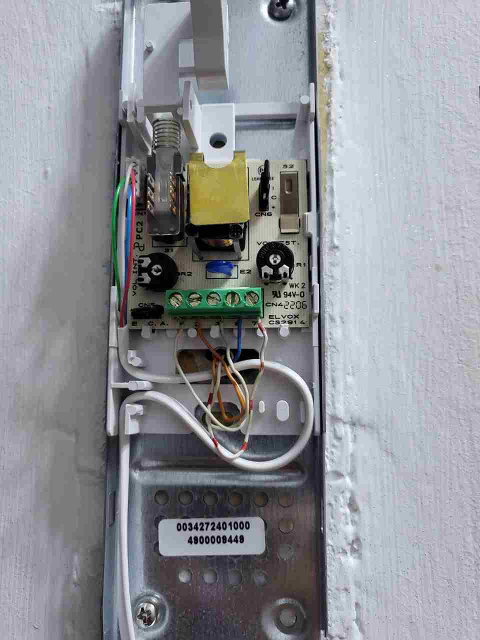

juston80 Inserito: 21 novembre 2023 Segnala Share Inserito: 21 novembre 2023 Ciao a tutti, ho dovuto sostituire il citofono poichè per errore l'imbianchino l'ha sradicato dalla parete. La fonica va bene e senza rumori di fondo, ma il ronzatore non funziona. Quale potrebbe essere il problema? Grazie mille Link al commento Condividi su altri siti More sharing options...
ROBY 73 Inserita: 21 novembre 2023 Segnala Share Inserita: 21 novembre 2023 Ciao juston80, 7 minuti fa, juston80 ha scritto: ho dovuto sostituire il citofono poichè per errore l'imbianchino l'ha sradicato dalla parete. Ma ce l'hai ancora a disposizione il vecchio citofono? Posta una foto, altrimenti cercalo in rete se lo vedi, magari ha la suoneria elettronica anziché il ronzatore. Eventualmente prova a spostare il ponte CN5 su "E". L'apri cancello / portone funziona correttamente? Link al commento Condividi su altri siti More sharing options...
juston80 Inserita: 24 novembre 2023 Autore Segnala Share Inserita: 24 novembre 2023 (modificato) Ciao, ero in trasferta scusa il ritardo. comunque funziona correttamente sia il cancello che la fonica. L'unica cosa che continua a non funzionare è il rinzatore, nemmeno spostando il jumper CN5 su E. Dimenticavo il citofono vecchio è rimasto al rivenditore che presumo ormai l'abbia buttato. comunque era tipo questo modello e con il medesimo ronzatore. Modificato: 24 novembre 2023 da juston80 Link al commento Condividi su altri siti More sharing options...
ROBY 73 Inserita: 24 novembre 2023 Segnala Share Inserita: 24 novembre 2023 Ce l'hai un tester e lo saio usare? Casomai prova a misurare la tensione in VAC tra i morsetti 3 e 6 quando da giù suonano il campanello (naturalmente manda qualcuno a suonare), mentre se non hai nessuno strumento, appoggia il dito sopra la lamella in ottone del ronzatore e senti se si sente una leggera vibrazione al momento che da sotto suonano il campanello. 1 ora fa, juston80 ha scritto: ...........comunque era tipo questo modello e con il medesimo ronzatore. Sposta nuovamente il CN5 su "R". Link al commento Condividi su altri siti More sharing options...
juston80 Inserita: 11 febbraio Autore Segnala Share Inserita: 11 febbraio Grazie Roby 73, finalmente ho trovato il tempo di applicare il tuo consiglio che mi ha risolto il problema. Infatti la tensione era presente ma il ronzatore non dava segni di vita. Sostituito con uno di recupero adesso funziona perfettamente. Grazie ancora, ciao Link al commento Condividi su altri siti More sharing options...
ROBY 73 Inserita: 11 febbraio Segnala Share Inserita: 11 febbraio 2 ore fa, juston80 ha scritto: ho trovato il tempo di applicare il tuo consiglio che mi ha risolto il problema. Ottimo, l'importante è questo. Ciao, prego di niente Link al commento Condividi su altri siti More sharing options...
