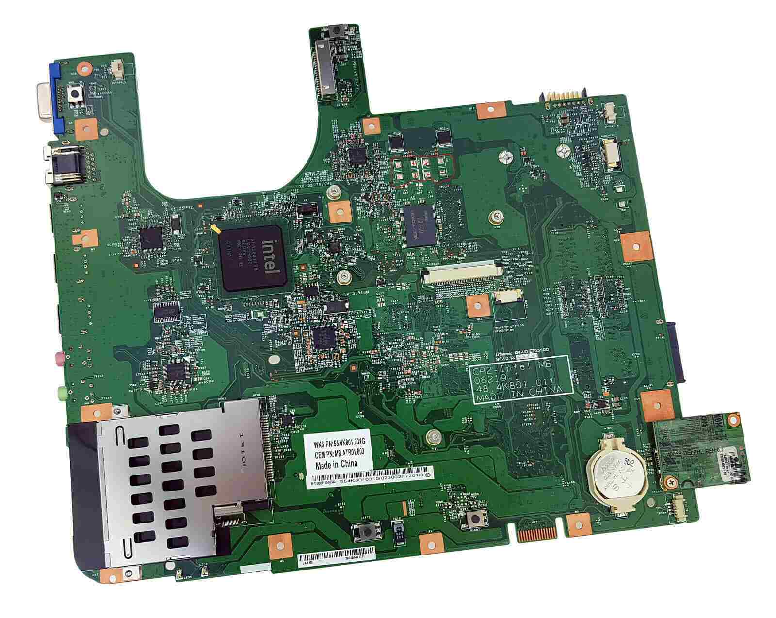

ACER ASPIRE 5735Z
Buongiorno a tutti come da titolo ho un 5735z che facendo tutte le ricerche del caso mi riporta al famigerato difetto del nec tokin, ora ho visto che sul forum c'è una vecchia discussione su questo argomento ma le immagini che spiegano come risolvere non sono più disponibili, quindi mi sono procurato uno schematico del computer e ho visto che ci sonodelle piazzole nelle vicinanze del     nec tokin "Tc2-Tc16-Tc3-,-Tc6-Tc4" che sono collegate ad esso e dallo schema tutte ospitano un condensatore al tantalio da 330uF 2.5V.   il Tc16 è sul lato opposto sotto il processore.
ora volevo chiedervi se io aggiungo 2 condensatori diciamo 1 su Tc2 e 1 su Tc6 potrei risolvere o rischio di fare danni.
spero di non avervi confuso e annoiato vi ringrazio in anticipo per una vostra risposta e allego un'immagine spero chiara perché presa da internet.
5735z copia.jpg
