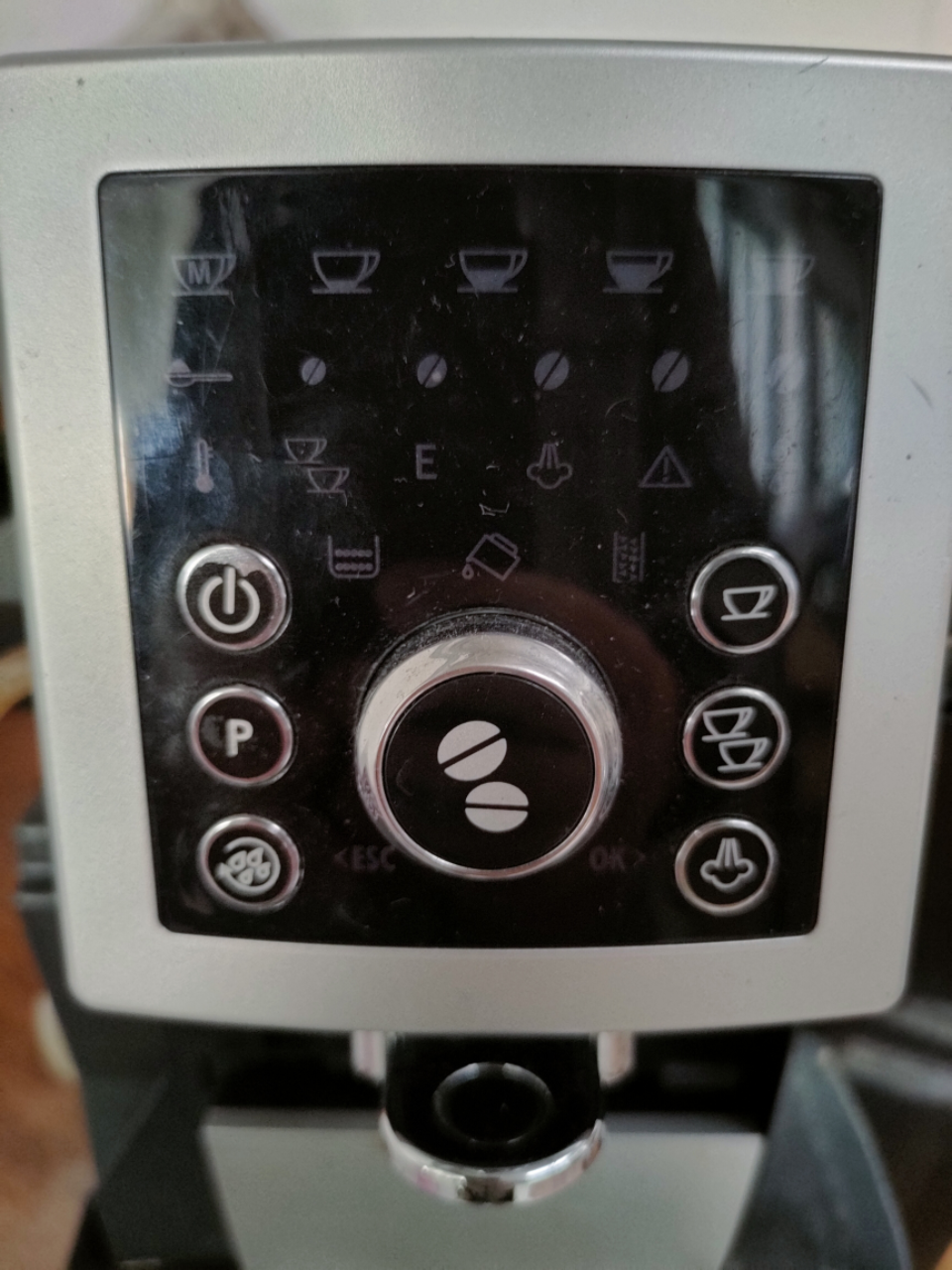

Davidebike Inserito: 22 novembre 2023 Segnala Inserito: 22 novembre 2023 Ciao a tutti, Sono Davide, è la prima volta che scrivo. Mi diletto nella riparazione dei miei elettrodomestici, cosa che negli ultimi anni diventa sempre più necessaria a causa dell'obsolescenza programmata dai produttori... Vengo alla mia domanda, la mia macchina del caffè DeLonghi ECAM23.210 INTENSA improvvisamente non si accende più. Ho verificato e la spina è ok, la corrente arriva correttamente all'interruttore e alla scheda interna. Ho pensato ad un fusibile ma ne ho trovati solo due, dei termofusibili che sono ok. Qualcuno potrebbe darmi qualche suggerimento? Grazie in anticipo
Davidebike Inserita: 5 dicembre 2023 Autore Segnala Inserita: 5 dicembre 2023 Qualcuno ha qualche suggerimento? Grazie
UABC80 Inserita: 5 dicembre 2023 Segnala Inserita: 5 dicembre 2023 Io non so aiutarti ma penso che dovresti postare foto della scheda, se possibile fronte e retro. Già che ci sei, guarda bene le saldature e se ne vedi qualcuna sospetta ripassala col saldatore
pippob Inserita: 27 dicembre 2023 Segnala Inserita: 27 dicembre 2023 Il 22/11/2023 alle 20:47 , Davidebike ha scritto: Ciao a tutti, Sono Davide, è la prima volta che scrivo. Mi diletto nella riparazione dei miei elettrodomestici, cosa che negli ultimi anni diventa sempre più necessaria a causa dell'obsolescenza programmata dai produttori... Vengo alla mia domanda, la mia macchina del caffè DeLonghi ECAM23.210 INTENSA improvvisamente non si accende più. Ho verificato e la spina è ok, la corrente arriva correttamente all'interruttore e alla scheda interna. Ho pensato ad un fusibile ma ne ho trovati solo due, dei termofusibili che sono ok. Qualcuno potrebbe darmi qualche suggerimento? Grazie in anticipo Ciao, avendo avuto lo stesso problema con un'altra ecam ti dico come avevo risolto. Praticamente non si accendeva perchè l'infusore non era nella posizione corretta. Aprendo lo sportellino dovresti essere in grado di toglierlo. Puoi provare ad accenderla così: ad interuttore posteriore spento. premi insieme tasto accensione e tasto decalcificazione e accendi interuttore. NOTA BENE: NON PROVARE AD ACCENDERE LA MACCHINA SENZA INFUSORE
Davidebike Inserita: 19 gennaio 2024 Autore Segnala Inserita: 19 gennaio 2024 Il 27/12/2023 alle 13:59 , pippob ha scritto: Ciao, avendo avuto lo stesso problema con un'altra ecam ti dico come avevo risolto. Praticamente non si accendeva perchè l'infusore non era nella posizione corretta. Aprendo lo sportellino dovresti essere in grado di toglierlo. Puoi provare ad accenderla così: ad interuttore posteriore spento. premi insieme tasto accensione e tasto decalcificazione e accendi interuttore. NOTA BENE: NON PROVARE AD ACCENDERE LA MACCHINA SENZA INFUSORE Grazie mille per la risposta e scusa se scrivo solo adesso ma ho visto ora. L'infusore sembra in posizione corretta, riesco ad estrarlo e reinserirlo senza problemi. Non mi pare ci sia un tasto proprio dedicato alla decalcificazione. Allego una foto del mio pannello, quale sarebbe il tasto da schiacciare? Grazie
Dumah Brazorf Inserita: 19 gennaio 2024 Segnala Inserita: 19 gennaio 2024 Il tasto di accensione ha sempre funzionato bene? Quando è in standby c'è qualche spia che lampeggia o pare morta come adesso?
Davidebike Inserita: 22 gennaio 2024 Autore Segnala Inserita: 22 gennaio 2024 Il 19/1/2024 alle 11:49 , Dumah Brazorf ha scritto: Il tasto di accensione ha sempre funzionato bene? Quando è in standby c'è qualche spia che lampeggia o pare morta come adesso? Grazie per l'interessamento. Sì il tasto di accensione ha sempre funzionato bene e l'ultima volta che l'ho spenta non aveva spie lampeggianti. Poi non si è più accesa, rimane completamente spenta come in foto.
Steox Inserita: 6 settembre 2024 Segnala Inserita: 6 settembre 2024 Buongiorno anche io ho esattamente lo stesso problema. Qualcuno ha la soluzione? Ringrazio in anticipo a chi mi vorrà rispondere.
Alessio Menditto Inserita: 6 settembre 2024 Segnala Inserita: 6 settembre 2024 Steox devi aprire una nuova discussione anche se il problema é lo stesso.
