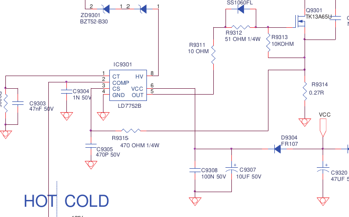

minosat Inserito: 23 novembre 2023 Segnala Inserito: 23 novembre 2023 Salve a tutti sono un appassionato con molta voglia di imparare ma purtroppo poca conoscenza, vi chiedo aiuto per una scheda di alimentazione di un tv philips 50PFT5300/12 su cui è montata una scheda alimentatore 715g6338, su questa scheda c'erano due MOSFET fuori uso che ho sostituito esattamente il TK13A65U ed il MDF7N60B ma senza risultato, seguendo lo schema però mi sono accorto che il problema potrebbe essere l'integrato LD7752B (di cui allego anche la parte schematica) il quale non mi dà l'uscita e non mi pilota il Mosfet TK13A65U, lamia domanda è a questo punto volendo fare una prova per vedere se il problema è solo quello, prima di sostituire l'integrato posso bypassare l'uscita mettendo in corto Vcc e OUT? può succedere qualcosa se non legge la tensione di riferimento sul pin 2? a cosa vado incontro? Grazie a tutti
3kek1 Inserita: 25 novembre 2023 Segnala Inserita: 25 novembre 2023 cosa vorrebbe dire fare il corto?
