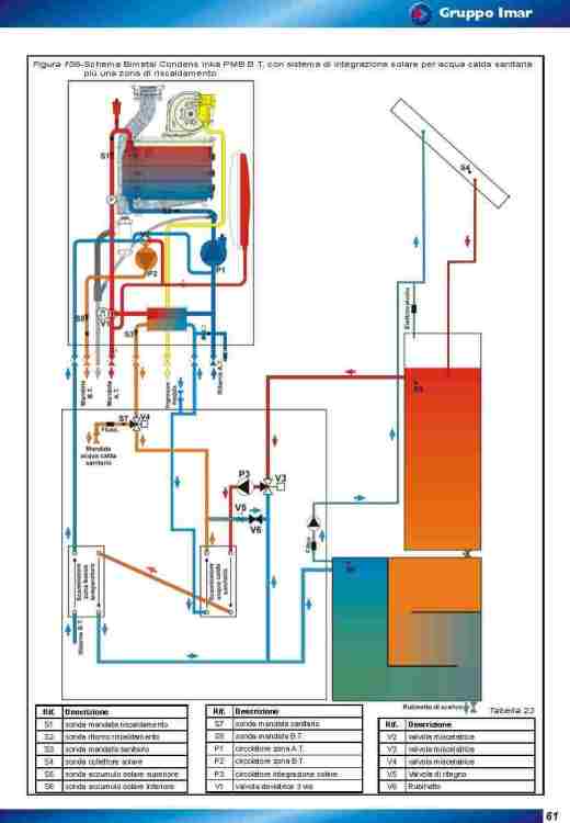

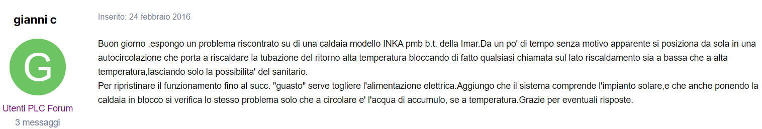

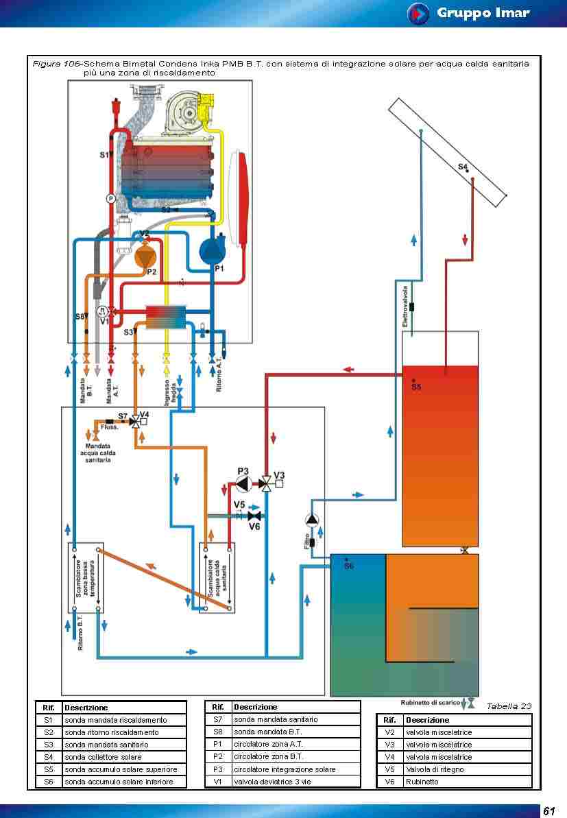

caldaia imar - problemi impianto riscaldamento
pavoncel
Buonasera a tutti espongo un problema che tempo fa espose il Sig. Gianni il 24 febbraio 2016 in relazione a caldaia modello INKA pmb b.t. della Imar. Ho verificato la valvola a tre vie non risulta bloccata ed il motorino pare funzioni (ho provato a staccare e riattivare la corrente e si sente il ticchettio). Bloccando la valvola premendo il pistoncino parte il riscaldamento dell'alta temperatura (ovviamente non esce l'acqua calda sanitaria) ma non parte il riscaldamento della bassa temperatura. ho verificato le sonde come nella precedente discussione pare funzionino...allego schema caldaia...ringrazio chiunque potrà darmi delle indicazioni...buona serata a tutti
che riporto di seguitoimage.thumb.png.ea8f4dbcc67c68796476ff5872a71238.png
manuale-tecnico-inka-solar-interno 61.jpg
Link al commento
Condividi su altri siti
