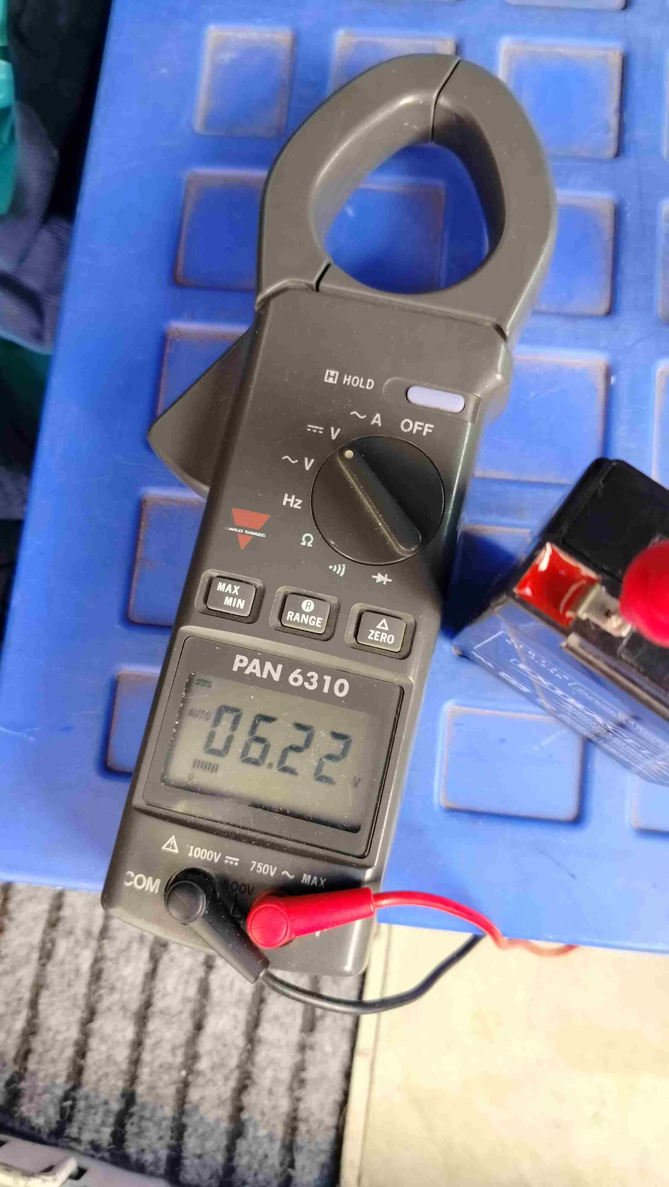

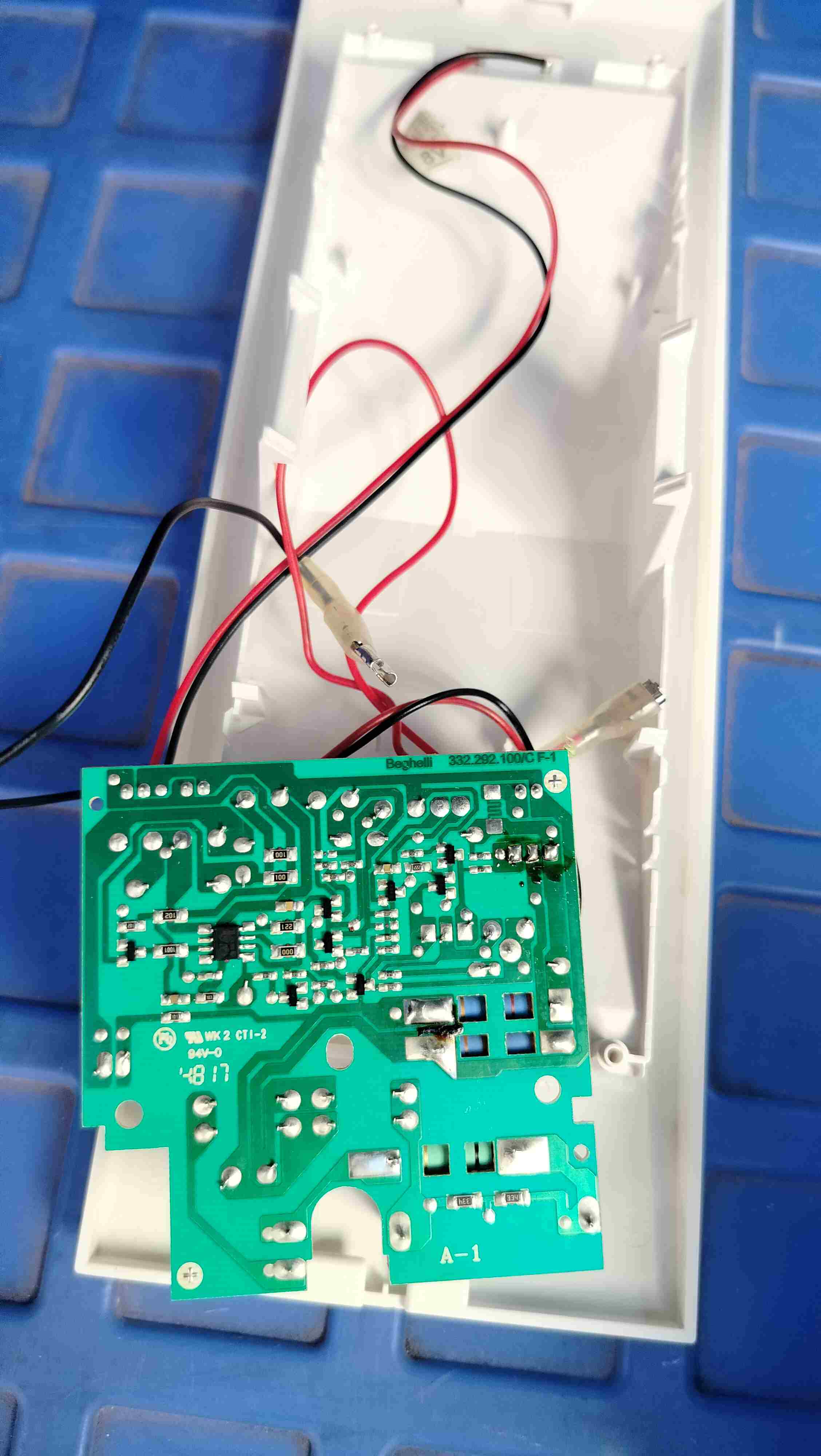

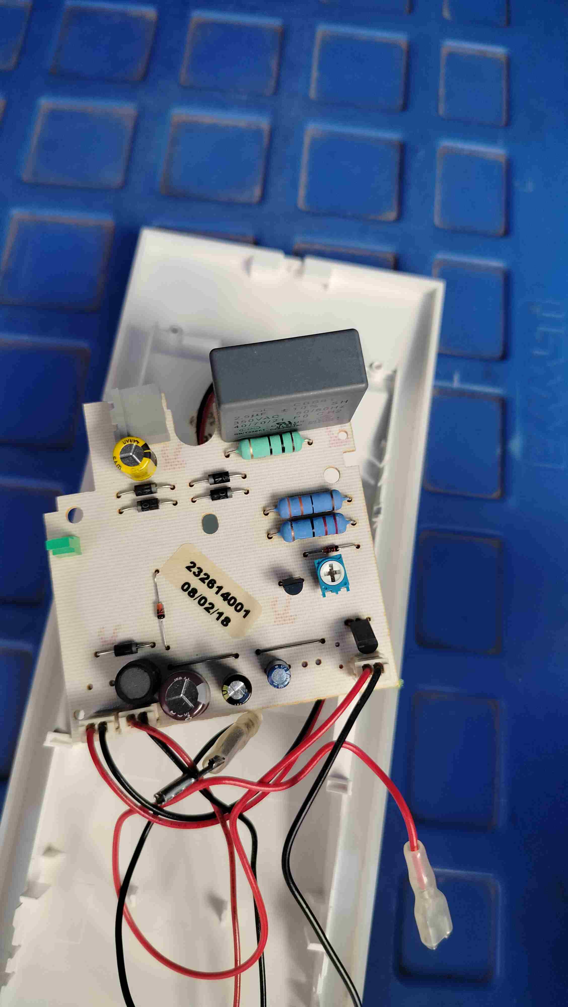

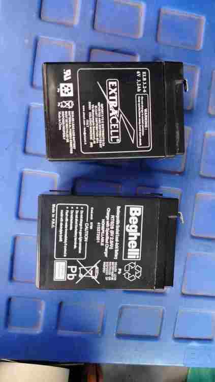

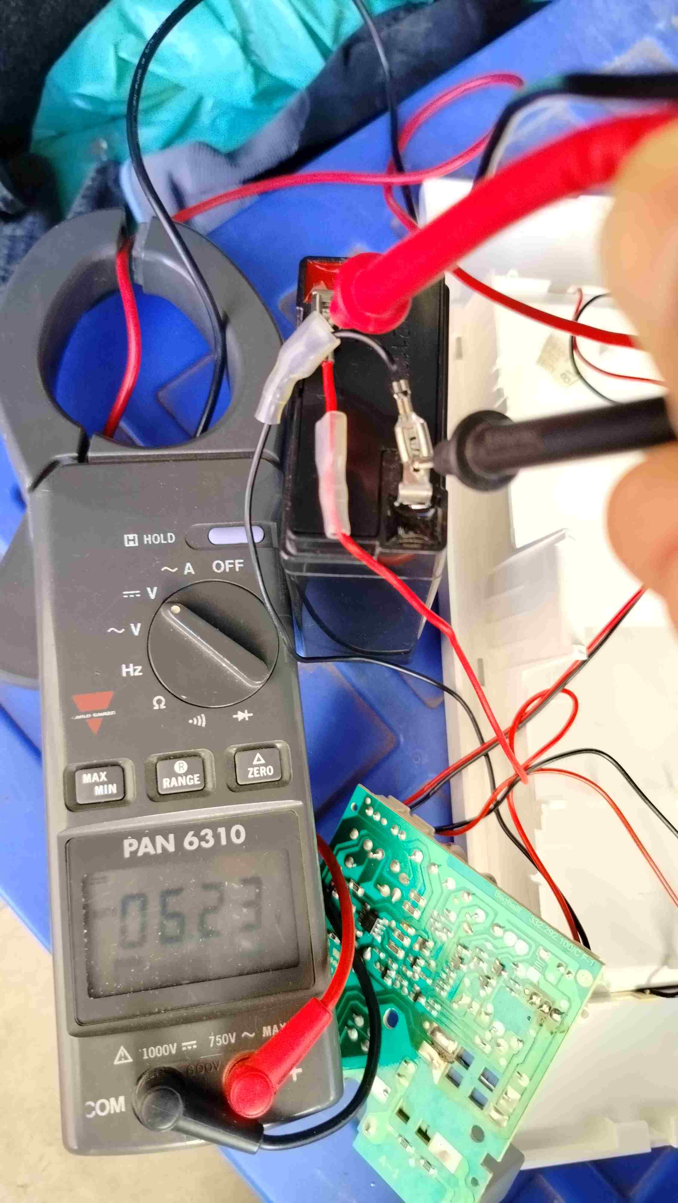

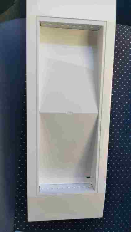

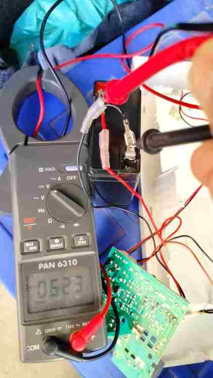

irudoid Inserito: 24 novembre 2023 Segnala Inserito: 24 novembre 2023 È possibile che dopo un anno e mezzo nm accenda più? Cosa mi consigliate di controllare? Grazie in anticipo
Dumah Brazorf Inserita: 24 novembre 2023 Segnala Inserita: 24 novembre 2023 e la batteria? ne hai misurato la tensione?
reka Inserita: 24 novembre 2023 Segnala Inserita: 24 novembre 2023 dopo un anno e mezzo io avrei sentito il venditore perchè ancora in garanzia. non vedo batterie, immagino che faccia tutto il condensatore grosso.. il led di stato rimane spento? oppure la batteria non c'è perchè l'hai controllata e sembra ok?
Dumah Brazorf Inserita: 24 novembre 2023 Segnala Inserita: 24 novembre 2023 9 minutes ago, reka said: immagino che faccia tutto il condensatore grosso.. va la, è un alimentatore capacitive dropper. serve la batteria.
irudoid Inserita: 24 novembre 2023 Autore Segnala Inserita: 24 novembre 2023 1 ora fa, Dumah Brazorf ha scritto: e la batteria? ne hai misurato la tensione? 1 ora fa, reka ha scritto: dopo un anno e mezzo io avrei sentito il venditore perchè ancora in garanzia. non vedo batterie, immagino che faccia tutto il condensatore grosso.. il led di stato rimane spento? oppure la batteria non c'è perchè l'hai controllata e sembra ok? È vero se le avessi acquistate 😂 Il led è sempre acceso in fase di carica
Dumah Brazorf Inserita: 24 novembre 2023 Segnala Inserita: 24 novembre 2023 E' una batteria al piombo da 6V? Misura anche con la batteria collegata alla lampada. Se la tensione crolla perchè la lampada cerca di accendere i led è cotta.
irudoid Inserita: 24 novembre 2023 Autore Segnala Inserita: 24 novembre 2023 35 minuti fa, Dumah Brazorf ha scritto: E' una batteria al piombo da 6V? Misura anche con la batteria collegata alla lampada. Se la tensione crolla perchè la lampada cerca di accendere i led è cotta. Si sono al piombo; la tensione a utilizzatore collegato rimane costante
Dumah Brazorf Inserita: 24 novembre 2023 Segnala Inserita: 24 novembre 2023 Però i led non si accendono. Che tensione rilevi su uno dei connettori dei led?
irudoid Inserita: 24 novembre 2023 Autore Segnala Inserita: 24 novembre 2023 1 ora fa, Dumah Brazorf ha scritto: Però i led non si accendono. Che tensione rilevi su uno dei connettori dei led? 6,1 volt su entrambi i connettori quindi è un problema di led?
Dumah Brazorf Inserita: 24 novembre 2023 Segnala Inserita: 24 novembre 2023 (modificato) No, 6v non sono abbastanza per accendere quei led per questo c'è una parte del circuito che fa step-up. Vedo 10 led, fossero in serie servirebbero circa 30V, o magari 5S2P per cui circa 15V. Quindi c'è qualcosa che non va nella scheda, o l'oscillatore che non parte o quello che gli deve dire di partire che non lo fa... Visto che la lampada costa 25-30euro non starei a perderci troppo tempo. Se vuoi farti un po' di cultura agevolo filmato del Pier Aisa Modificato: 24 novembre 2023 da Dumah Brazorf
irudoid Inserita: 24 novembre 2023 Autore Segnala Inserita: 24 novembre 2023 Ok grazie per la disponibilità.
