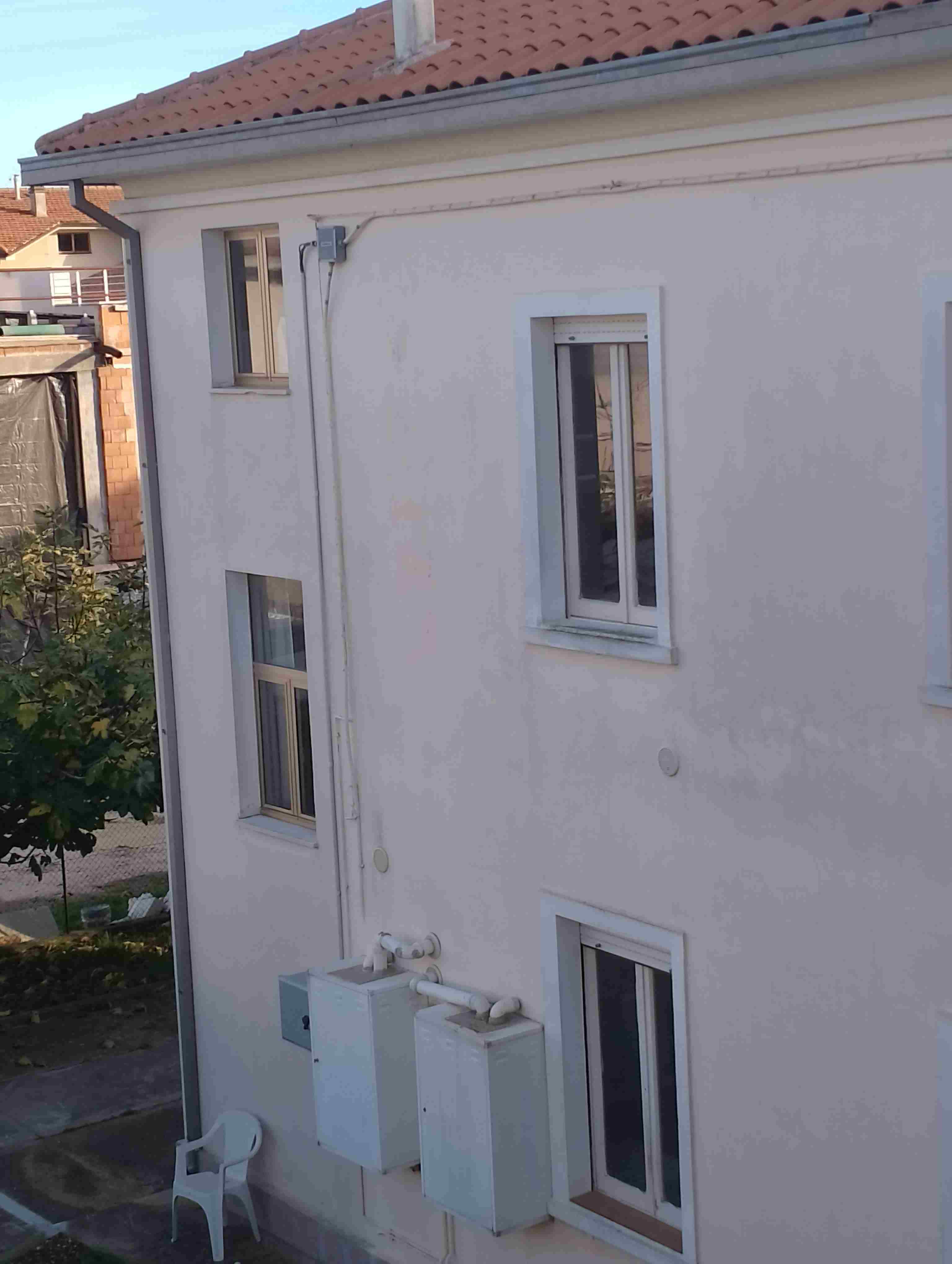

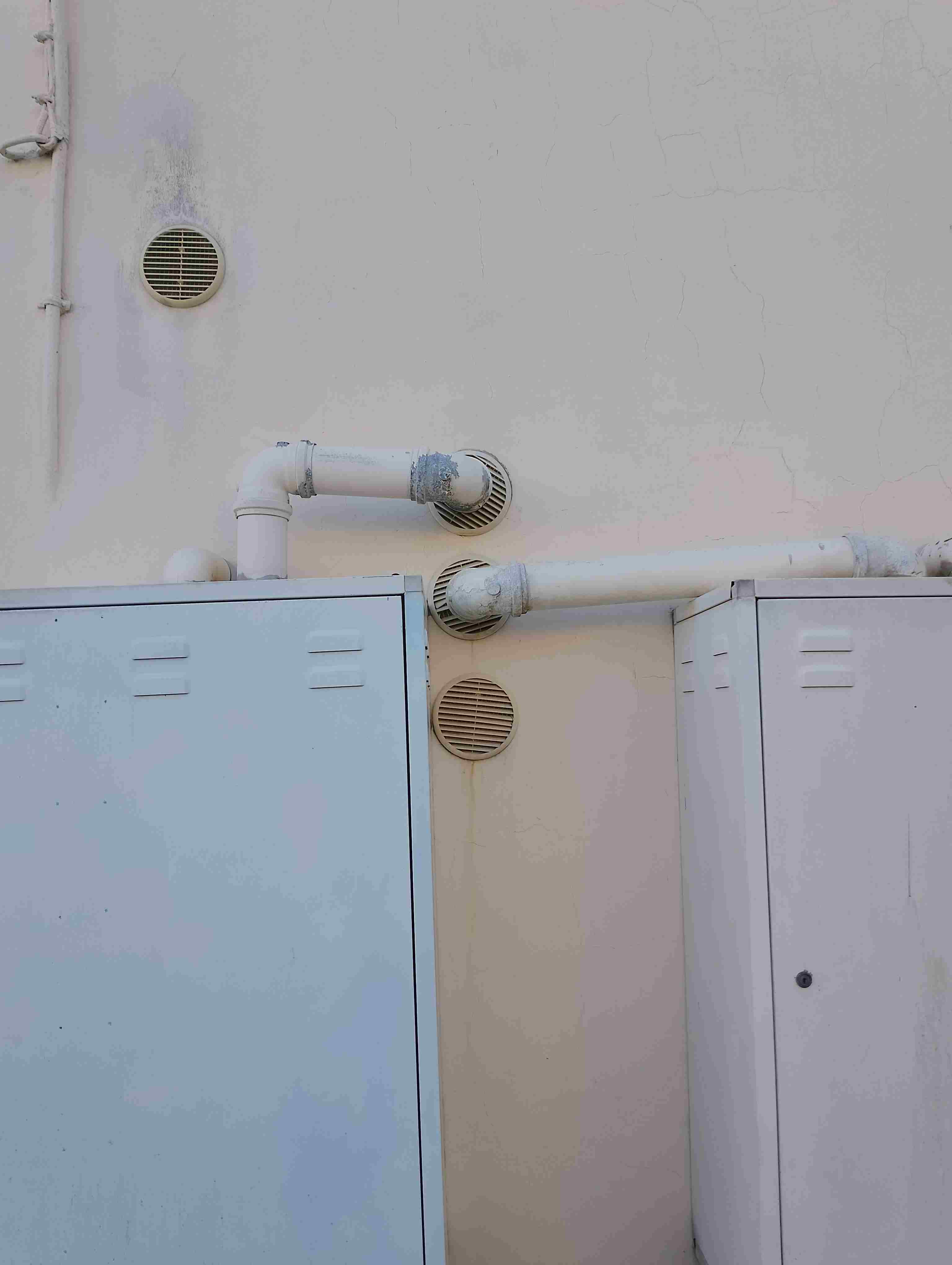

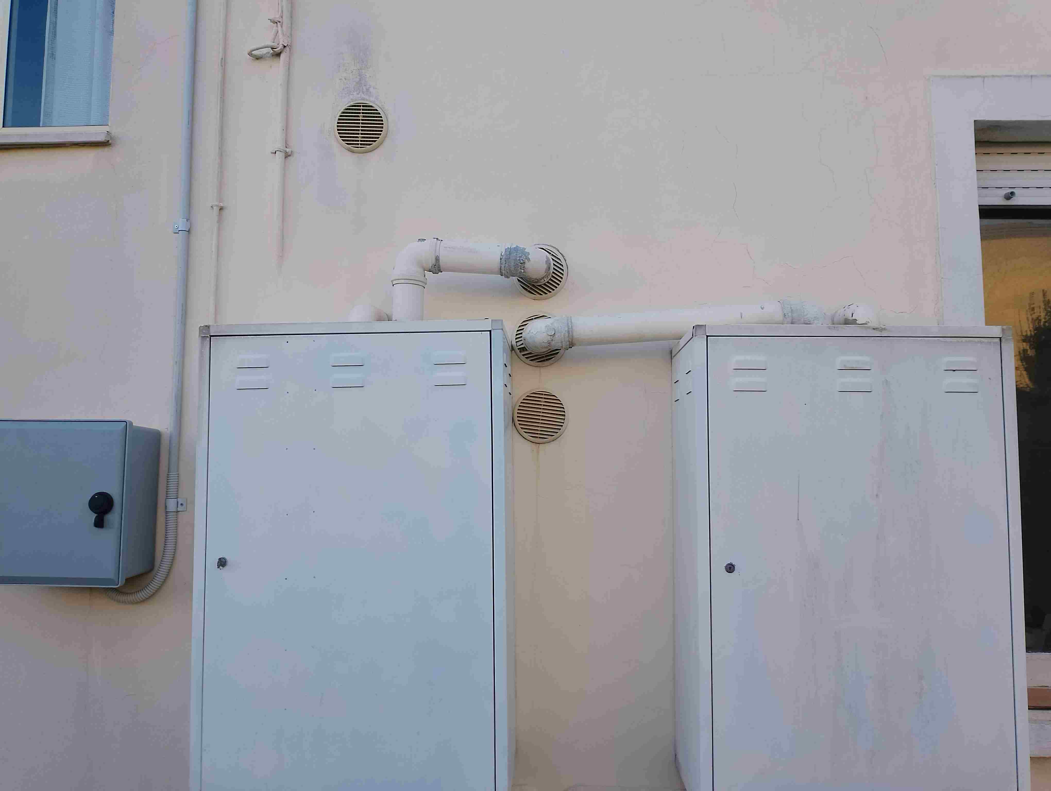

organista Inserito: 24 novembre 2023 Segnala Share Inserito: 24 novembre 2023 In un vecchio appartamento ereditato, devo sostituire il copricaldaia. La caldaia è situata quasi ad altezza d’uomo su una parete esterna della casa, alle intemperie, e la protezione non fa più il suo dovere. Non riesco a sfilare il tubo di scarico monotubo, di alluminio, collegato ad un condotto ascendente di acciaio inox, a sua volta infilato dentro una vecchia canna fumaria di eternit. Mi hanno detto di tagliare il tubo, ma sarebbe poi necessario comunque sfilare il moncone dal camino. Come faccio ad estrarre il tubo di alluminio dal montante di acciaio inox? Non si muove. So che l’alluminio “fiorisce” e si gonfia, incastrandosi. Avete qualche suggerimento? Grazie in anticipo. Link al commento Condividi su altri siti More sharing options...
Stefano Dalmo Inserita: 24 novembre 2023 Segnala Share Inserita: 24 novembre 2023 Foto ? Link al commento Condividi su altri siti More sharing options...
organista Inserita: 24 novembre 2023 Autore Segnala Share Inserita: 24 novembre 2023 Il camino originale è realizzato nel muro portante, di 30 cm, quindi la camicia di acciaio sarà circa a 15 cm dal muro. Come posso fare? Link al commento Condividi su altri siti More sharing options...
Dumah Brazorf Inserita: 24 novembre 2023 Segnala Share Inserita: 24 novembre 2023 Mah, in che senso il copricaldaia non farebbe più il suo dovere? Mi pare in buono stato. Link al commento Condividi su altri siti More sharing options...
organista Inserita: 24 novembre 2023 Autore Segnala Share Inserita: 24 novembre 2023 (modificato) No, la piastra superiore è scollata, il silicone si è staccato anche sui tubi che entrano nel copricaldaia. Se non tolgo i tubi non riesco a pulire le superfici e rimettere il sigillante. Il mantello della caldaia si è arrugginito. Grazie Modificato: 24 novembre 2023 da organista Link al commento Condividi su altri siti More sharing options...
Dumah Brazorf Inserita: 24 novembre 2023 Segnala Share Inserita: 24 novembre 2023 (modificato) Se tagli il tubo orizzontale in mezzo dici che poi non riesci a sfilare il resto dalla caldaia e il moncone restante dalla curva che va verso il camino? Poi cambierai quel pezzo di tubo. Modificato: 24 novembre 2023 da Dumah Brazorf Link al commento Condividi su altri siti More sharing options...
organista Inserita: 24 novembre 2023 Autore Segnala Share Inserita: 24 novembre 2023 E' questo il dubbio. Abbiamo provato, anche in due, a far forza, anche tanta, per sfilare la curva dal montante in acciaio. E a girare il pezzo orizzontale, per vedere di smuoverlo. Niente da fare, sembra saldato. Ho paura che se taglio il pezzo trasversale, poi non si toglie comunque, e non riesco a fare niente. Vi è mai successo che si incastrasse così nel tubo in acciaio? Sono scoraggiato, sto pensando di mettere una copertura totale sul tetto del copricaldaia, ma non è facile da realizzare, con i due tubi che escono. Qualche prodotto da usare? Qualche soluzione?. Link al commento Condividi su altri siti More sharing options...
reka Inserita: 24 novembre 2023 Segnala Share Inserita: 24 novembre 2023 ma sai che se non crea disturbo potresti mettere una tettoia di quelle in plexiglass sopra anche ai tubi Link al commento Condividi su altri siti More sharing options...
organista Inserita: 24 novembre 2023 Autore Segnala Share Inserita: 24 novembre 2023 Si, una soluzione la dovrò trovare. Mi sarebbe piaciuta una "bacchetta magica" per risolvere con poco! Grazie e ciao. Link al commento Condividi su altri siti More sharing options...
THE CAT Inserita: 25 novembre 2023 Segnala Share Inserita: 25 novembre 2023 scaldare col cannello Link al commento Condividi su altri siti More sharing options...
organista Inserita: 25 novembre 2023 Autore Segnala Share Inserita: 25 novembre 2023 (modificato) Il pezzo di tubo che entra nel montante in acciaio? O le curve? Questa mattina, stranamente, dalle mie parti nevica. Lunedì ci provo! THE CAT, grazie Modificato: 25 novembre 2023 da organista Link al commento Condividi su altri siti More sharing options...
