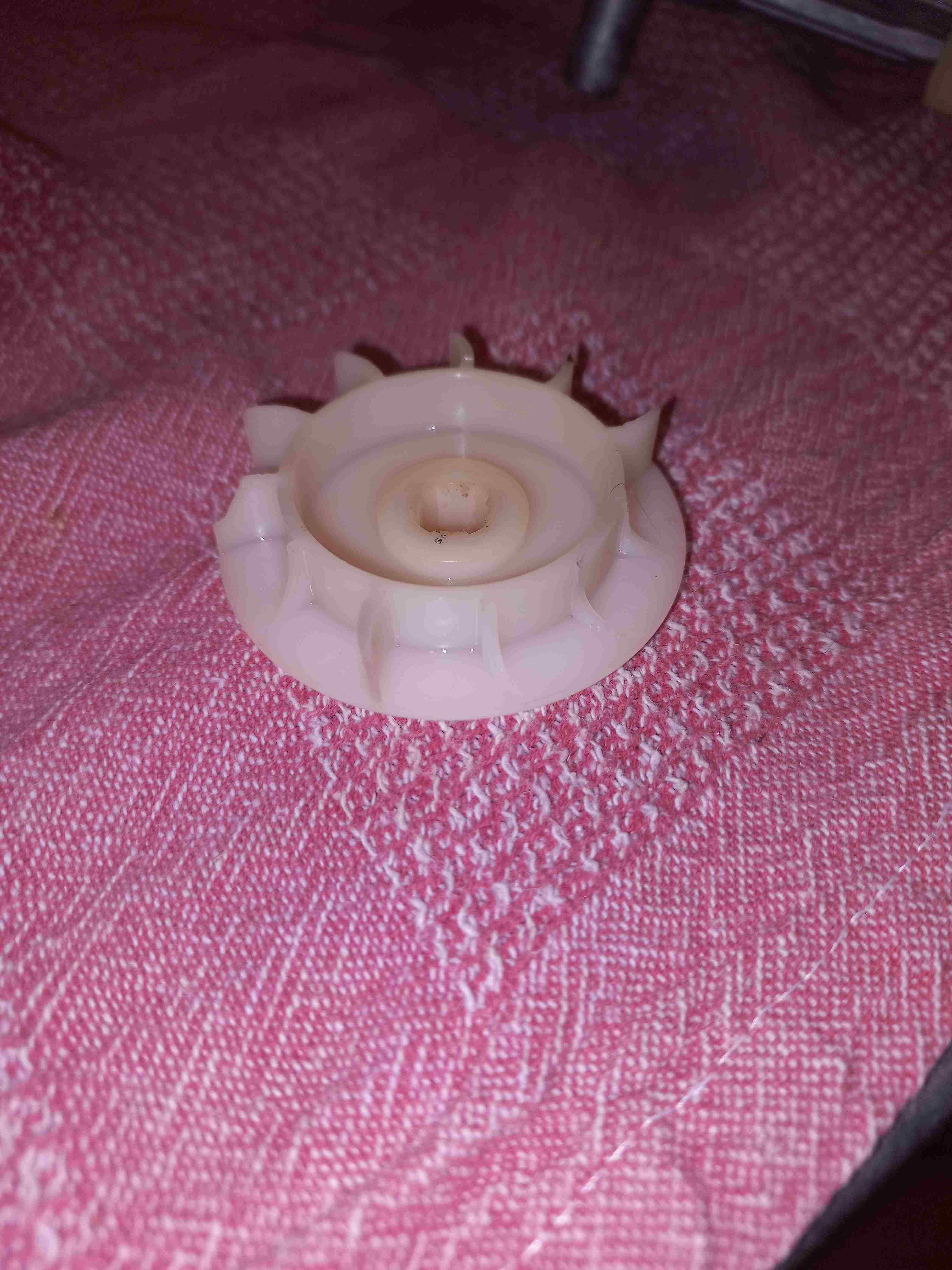

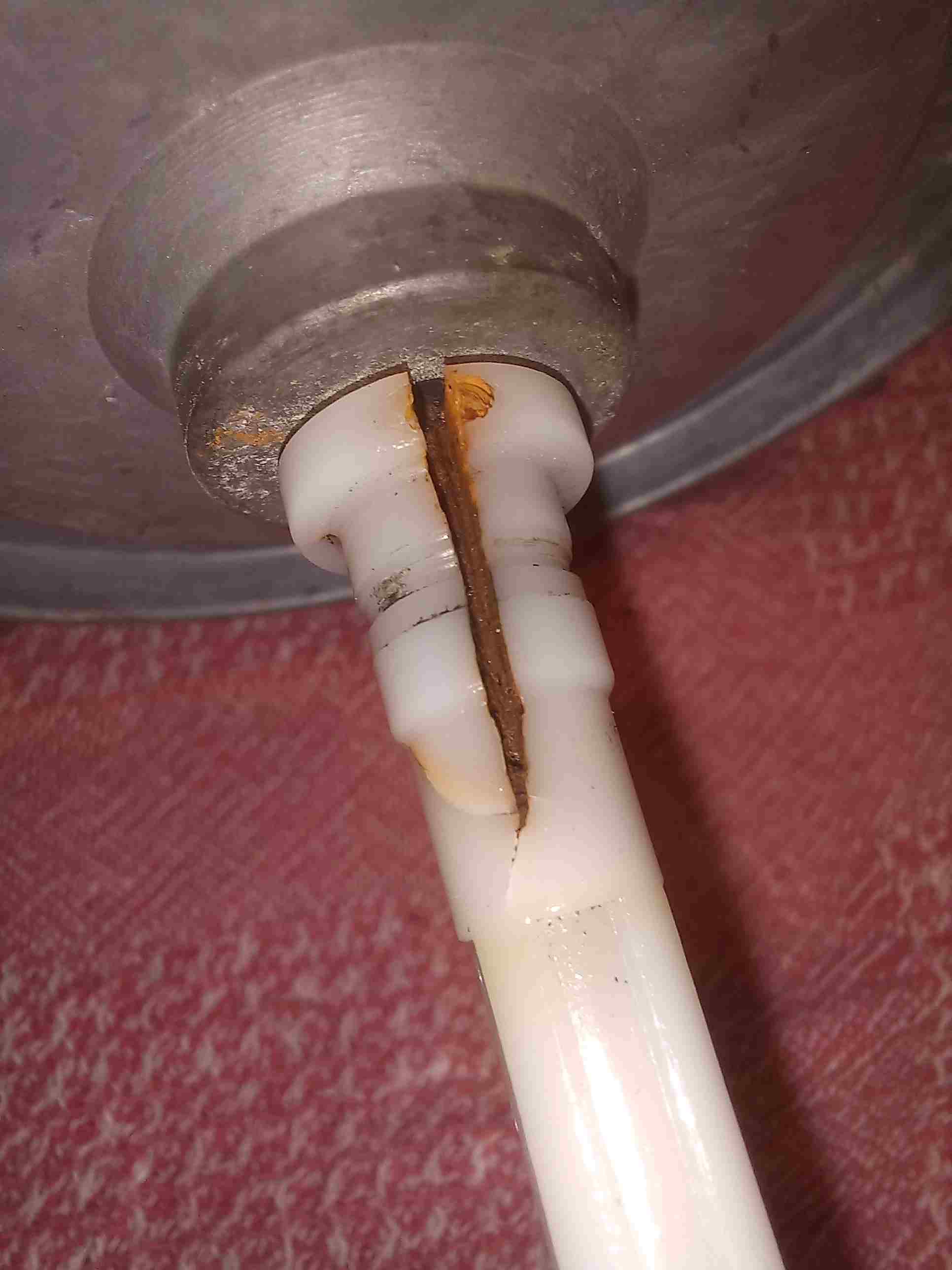

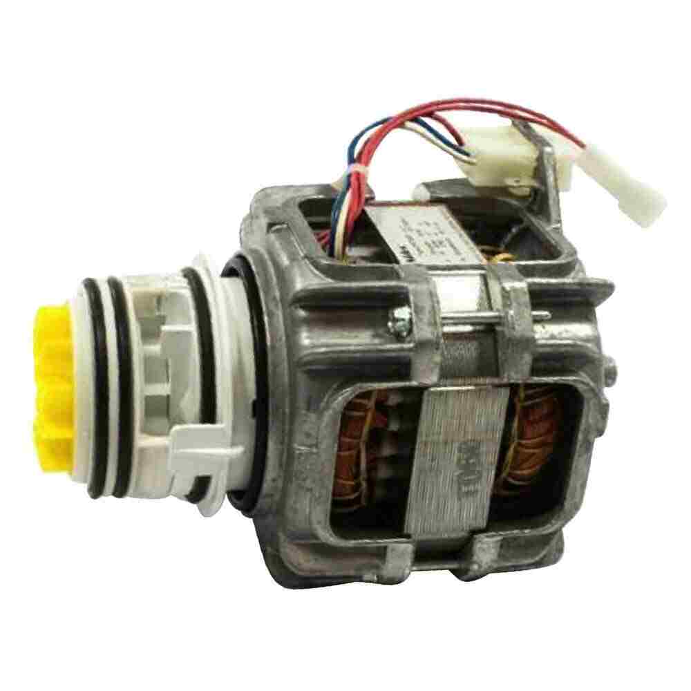

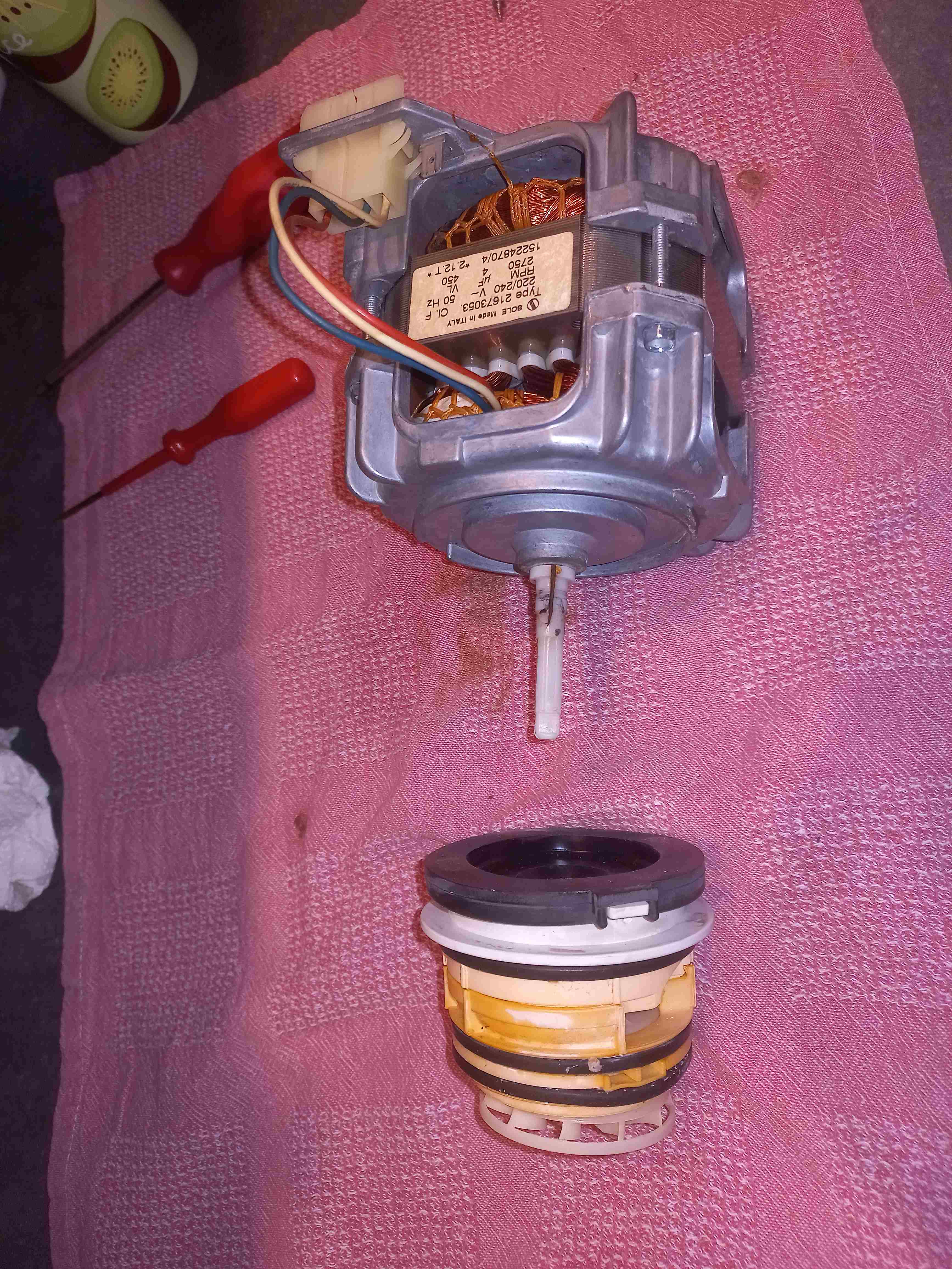

Lavastoviglie Rex Tt95E Girante rotta
Buongiorno a tutti, ho la lavastoviglie che lava male e scarica male, ho controllato tubo scarico e muro tutto OK.
Ho deciso così di smontare il la motopompa e mi sono accorto che la girante ha un po’ di alette rotte, ho visto inoltre, che l’alberino di plastica intestato sul rotore è crepato (immagino che in po’ di ruggine sotto l’abbia gonfiato).
Ho bisogno un consiglio, ho trovato il gruppo girante sulle 55€ e la motopompa completa a 85€ cosa mi consigliate di sostituire?
Ho caricato qualche foto...
Grazie ciao.
Io ti consiglierei di cambiare tutto . Purtroppo quando l'albero è compromesso , per evitare che non spacchi pure il nuovo gruppo , lo si deve riportare alla lucidatura completa , , poi si finisce nel prendere gioco , tra le parti e inizia un'altra problema .
Meglio tagliare la testa al toro .
Grazie Stefano Dalmo, OK cambio tutto il motore.
Il mio motore è un Sole 21673053 a 3 fili, ma vedo che in commercio c'è anche un motore uguale al mio ma a 3 + 2 fili, sapete se può andare bene lo stesso?
Il connettore da 3 è uguale al mio in più c'è un'altro connettore da 2 contatti separato, a cosa servono i due fili in più?
Ciao grazie
Simone.
Che io ricordi , quel secondo connettore  andava collegato al condensatore , ma sul  motore  in foto non va utilizzato , perché il condensatore è giá collegato sul cablaggio che alimenta il motore  tramite i tre fili .
Ignora i due cavi.
Con le palette gialle avrai una imbattibile idropulitrice! 😎
Modificato: da Ciccio 27
  • 1 month later...
RISOLTO!
Ho sostituito il motore compreso di girante e adesso funziona tutto, lava e scarica perfettamente.
Il motore nuovo l'ho acquistato su Amazon a 85,40€ non è della marca "Sole" ma è identico, è un "Nidec" ed il connettore con i due cavi in più non l'ho collegato.
Grazie a tutti quelli che mi hanno aiutato, ciao alla prossima.
Nidec - Sole sono state accorpate. 😉
Applausi! 😃
Stefano Dalmo
Perfetto!! Grazie per l’aggiornamento.
