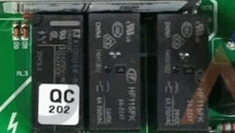

Blocco della centralina Faac 200MPS 790905
Salve, ho un problema sulla scheda 200MPS 790905, a volte rimane il lampeggiante acceso alcune volte in chiusura ed alcune volte in apertura, senza che avvenga la fase inversa, e rimane così bloccata. L'automazione è impostato in automatico, passato il tempo di pausa si aziona la fase chiusura in automatico.
Quando succede ho dato dei piccoli colpi con il manico del giravite, sui tre relè presenti sulla scheda image.png.aa1662f69dfa6569809ee8d4d3c8e8b8.png
ma non riesco a capire quale rimane incagliato, qualcuno ha lo schema elettrico della scheda in modo tale da individuare i/il relè da sostituire, o sapreste indicarmi quale, e le caratteristiche, non ho possibilità di tenere la scheda smontata, perché altrimenti nessuno può utilizzare il garage?
Grazie in anticipo a chi mi potrà aiutare.
Il relè 3 è quello di potenza cui arriva anche il lampeggiante.
Il relè 1 è apertura
il releè 2 è quello di chiusura
  • 2 weeks later...
Il 27/11/2023 alle 07:51 , Ciappinatore ha scritto:
Il relè 3 è quello di potenza cui arriva anche il lampeggiante.
Il relè 1 è apertura
il releè 2 è quello di chiusura
Perdonami e quale dovrebbe essere quello da sostituire, visto che quando va in blocco, succede sia quando si è aperta e non si chiude, oppure il contrario chiusa e non si riapre, e il relais 3 di potenza, quale sarebbe il primo a sinistra?
Si, se rimane il lampeggiante acceso c'è alta probabilità che cambiando RL3 si risolva.
