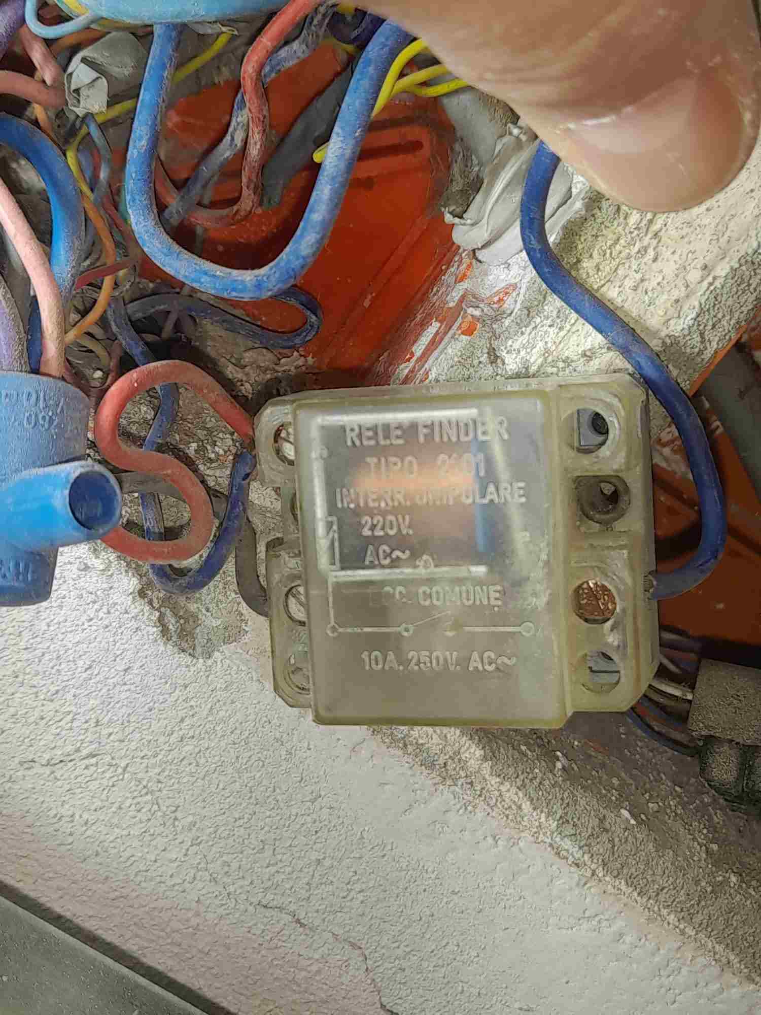

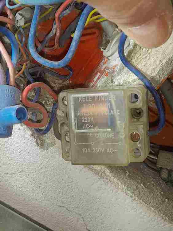

Sostituzione relè luci scale Finder 2101 con temporizzato
Buongiorno a tutti, ho cercato sul forum, ho trovato qualche risposta ma non utile al 100%. L'impianto luci scale è comandato da un relè 2101 finder a bobina . A questo arrivano 2 cavi pulsanti nello stesso punto in alto a sx, una fase in basso a sx ed il ritorno luci in basso a dx. Vorrei sostituirlo con un temporizzato. Gli interruttori scale hanno la loro lucina sui pulsanti. Tutti i relè scale che ho trovato prevedono un altro ingresso per un neutro, che non ho a disposizione. Esiste in commercio qualcosa che possa sostiuire il finder 2101 senza dover portare il neutro in cassetta? Allego foto. Grazie!
finder 2101.jpg
Correggo...solo 1 pulsante è autoilluminato, gli altri no.
Maurizio Colombi
È molto difficile che non ci sia un neutro in cassetta...
E, nel malaugurato caso in cui non ci fosse veramente, non credo sia molto difficoltoso portarcelo. Anche perchè il luci scala va obbligatoriamente alimentato.
