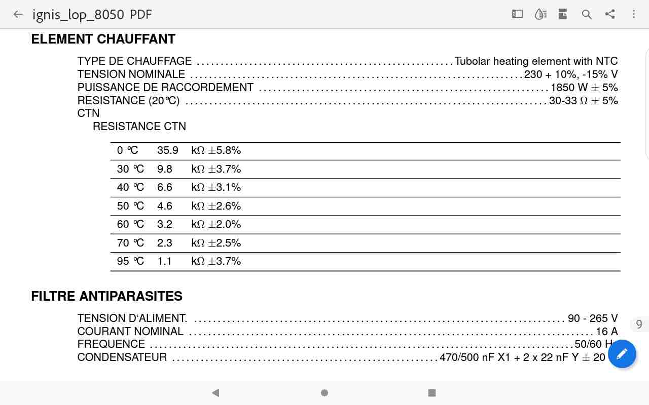

fiorentino64 Inserito: 24 novembre 2023 Segnala Share Inserito: 24 novembre 2023 Buonasera a tutti. Vorrei sapere se qualcuno può darmi una dritta. Ho una lavatrice IGNIS LOE 8050 . Se programmo lavaggi con temperature superiori di 40 gradi (sarebbe tutta la parte di destra della manopola) si accende una flebile lucina service e l'acqua scalda ma poco. Per esempio se seleziono il primo programma non arriva ai 95 gradi. Se seleziono la parte sinistra dei programmi, come il lavaggio rapido scalda sempre poco ma la spia service non si accende. Ho tentato (anche se al tester sembrava tutto ok) di sostituire la resistenza con sonda, ma da lucina flebile e passata a service luce rossa e non scalda più l'acqua. Sapete darmi un idea? Grazie Link al commento Condividi su altri siti More sharing options...
Stefano Dalmo Inserita: 24 novembre 2023 Segnala Share Inserita: 24 novembre 2023 Se stacchi il connettore del sensore e lo colleghi al sensore vecchio , ritorna a come funzionava prima? Link al commento Condividi su altri siti More sharing options...
fiorentino64 Inserita: 24 novembre 2023 Autore Segnala Share Inserita: 24 novembre 2023 ottimo. domani provo Link al commento Condividi su altri siti More sharing options...
fiorentino64 Inserita: 25 novembre 2023 Autore Segnala Share Inserita: 25 novembre 2023 (modificato) ottimo. domani provo Ho provato e la situazione è tornata esattamente come all'inizio. Luce service accesa ma flebile (non luce decisa)e acqua poco calda. Se seleziono lavaggi dove è richiesta temperatura più bassa la luce service resta spenta. Comunque sì è tornato tutto come prima. Modificato: 25 novembre 2023 da fiorentino64 Link al commento Condividi su altri siti More sharing options...
Stefano Dalmo Inserita: 25 novembre 2023 Segnala Share Inserita: 25 novembre 2023 Secondo me il sensore potrebbe non essere del valore giusto . Controlla alla stessa temperatura che valore ohmmico restituiscono . Link al commento Condividi su altri siti More sharing options...
fiorentino64 Inserita: 25 novembre 2023 Autore Segnala Share Inserita: 25 novembre 2023 tester impostato su 20kohm Sonda originale : 13,23 Sonda nuova: 12,95 Link al commento Condividi su altri siti More sharing options...
Stefano Dalmo Inserita: 25 novembre 2023 Segnala Share Inserita: 25 novembre 2023 (modificato) Stiamo parlando quasi dello stesso valore , insomma . Allora dal service risulta . questo in foto. Fai una verifica portando a temperatura il sensore. Se fosse ok devi seguire il cablaggio e arrivare alla scheda. Modificato: 25 novembre 2023 da Stefano Dalmo Link al commento Condividi su altri siti More sharing options...
fiorentino64 Inserita: 25 novembre 2023 Autore Segnala Share Inserita: 25 novembre 2023 Quel controllo l'ho già fatto. Con un accendino ho riscaldato la sonda e gradualmente i valori tendevano a scendere sempre di più Non resta che la scheda.(faccio prima a comprare una lavatrice nuova). Domani la smonto e guardo. Grazie di tutto e buona serata. Link al commento Condividi su altri siti More sharing options...
Stefano Dalmo Inserita: 25 novembre 2023 Segnala Share Inserita: 25 novembre 2023 No caro , non è così , altrimenti a cosa servono le temperature che sono di riferimento? Devi portare l'acqua ad una temperatura che misurerai con un termometro , e a quella temperatura misurare se la resistenza corrisponde , magari non di tutte ma un paio vanno fatte , Diciamo a 20 °. E a 60 ° Altrimenti per non scendere o salire doveva essere interrotto o in corto . Link al commento Condividi su altri siti More sharing options...
