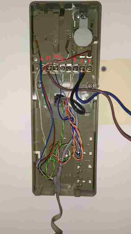

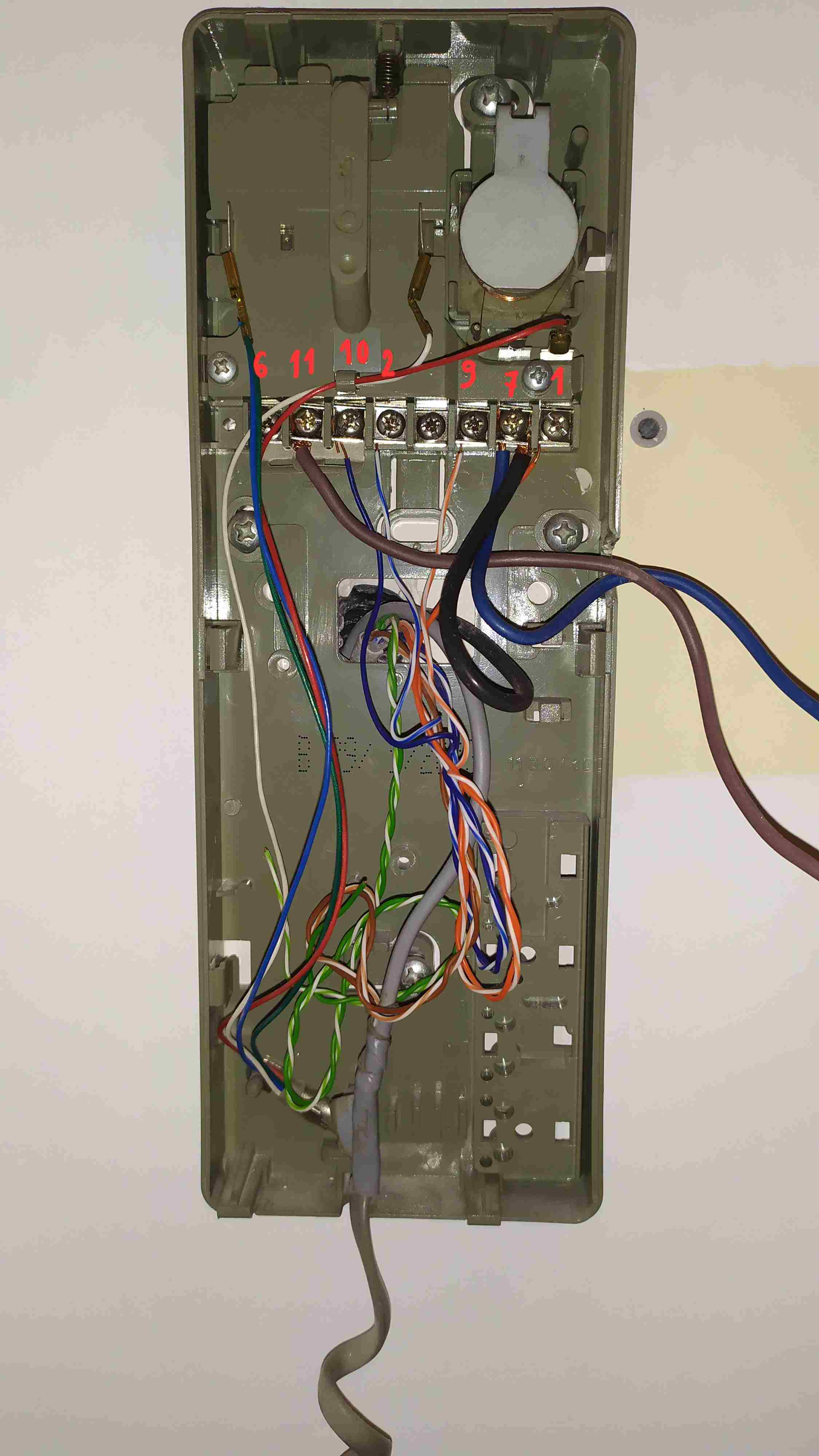

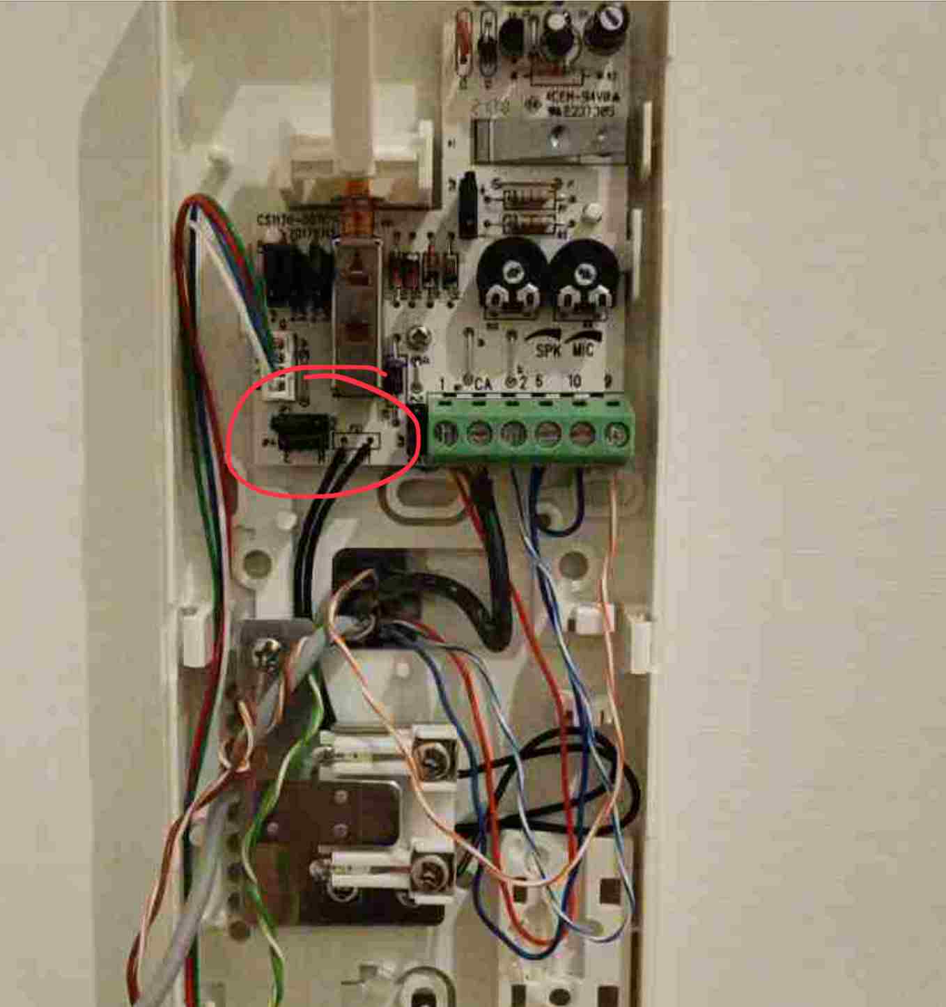

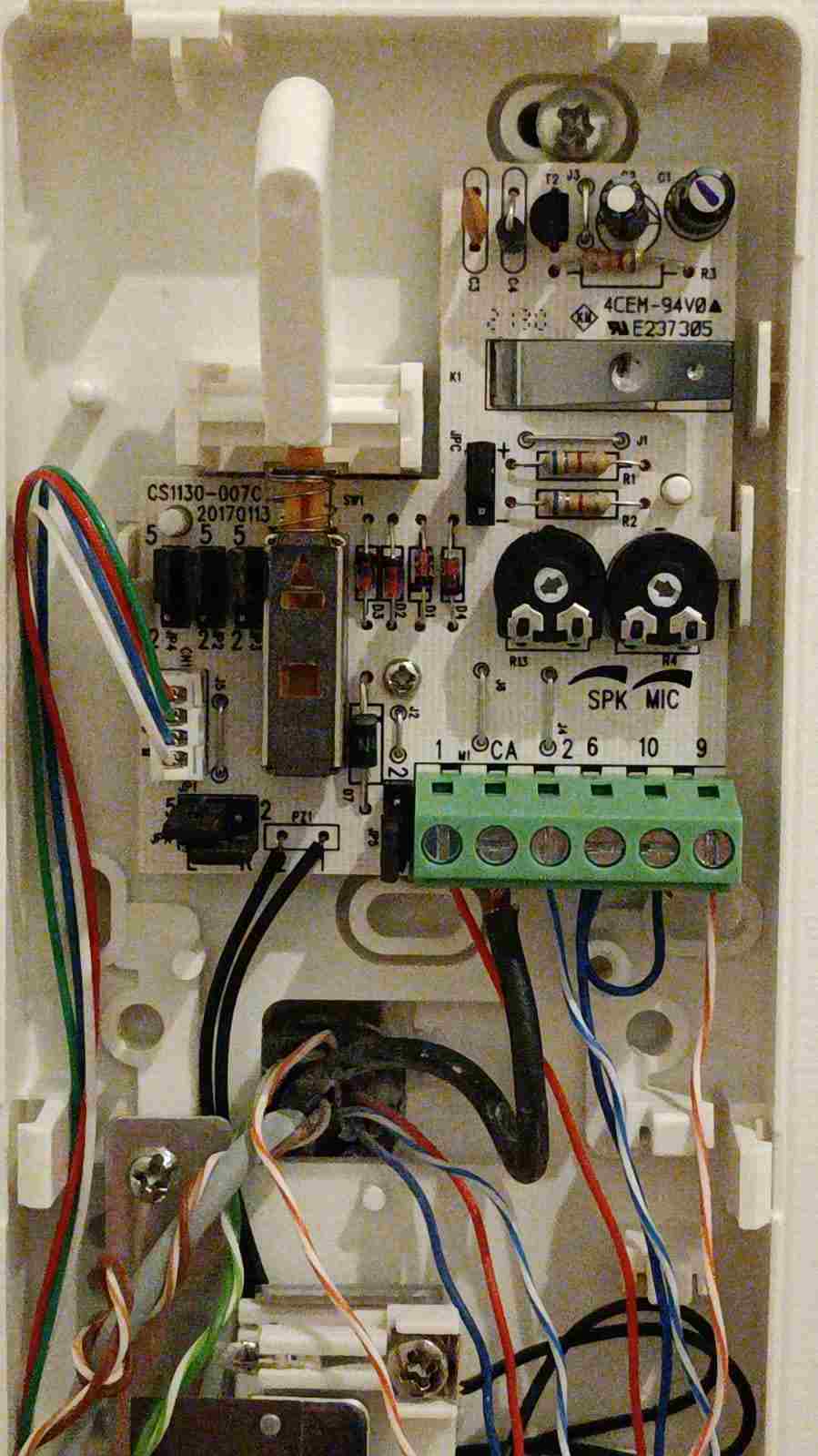

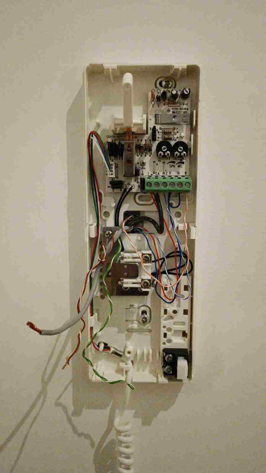

mariorossi99 Inserito: 24 novembre 2023 Segnala Share Inserito: 24 novembre 2023 Salve a tutti, sto provando a sostituzione il citofono dell'appartamento in cui mi sono trasferito. Premetto che ho già scollegato il vecchio citofono (di cui allego foto), ma stupidamente non ho verificato se effettivamente funzionasse ancora. Dopo aver collegato il nuovo citofono sembra tutto funzionare (fonia entrante/uscente e apriporta) eccetto la chiamata. Allego foto anche dei nuovi collegamenti. Inoltre faccio presente che il vecchio citofono era collegato a (quella che penso fosse) una suoneria esterna tramite i cavi blu (7) e marrone (11). Credo di aver collegato correttamente i cavi arancione (1), arancione-bianco (9), blu-bianco (2) e cavo nero (che da 7 diventa CA). I miei dubbi sono sul blu fino (10) e sul ponticello che ho fatto tra 6 e 10 con un cavo fino (va bene lo stesso?). Grazie in anticipo per la disponibilità. Link al commento Condividi su altri siti More sharing options...
Roberto Garoscio Inserita: 24 novembre 2023 Segnala Share Inserita: 24 novembre 2023 Sposta questo ponticello su R Link al commento Condividi su altri siti More sharing options...
mariorossi99 Inserita: 24 novembre 2023 Autore Segnala Share Inserita: 24 novembre 2023 Ciao Roberto, il jumper JPA è già posizionato su "R", se ti riferisci a quello. Link al commento Condividi su altri siti More sharing options...
Roberto Garoscio Inserita: 25 novembre 2023 Segnala Share Inserita: 25 novembre 2023 Allora il problema è altrove, controlla il pulsante di chiamata. Link al commento Condividi su altri siti More sharing options...
