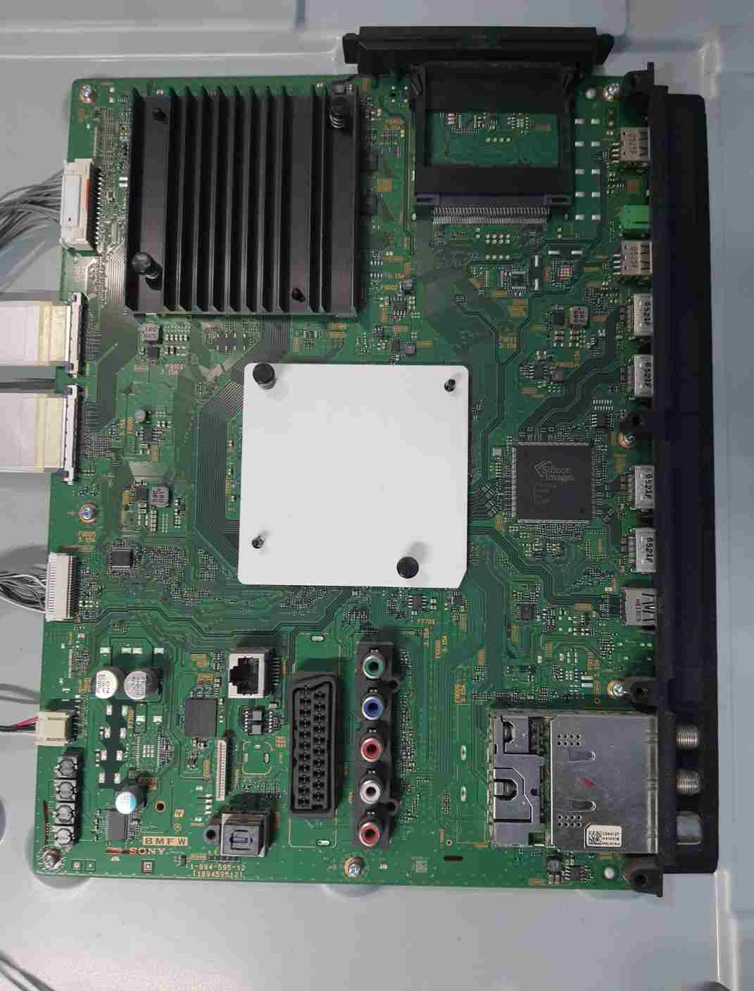

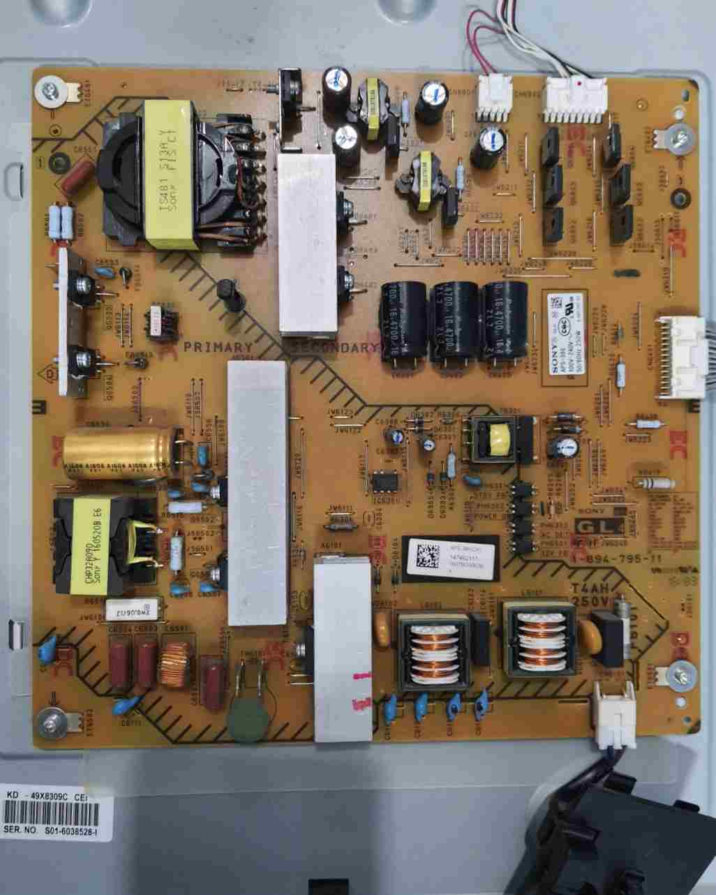

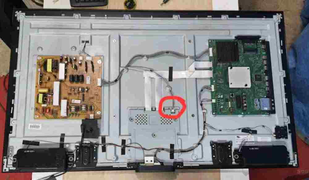

pino81 Inserito: 25 novembre 2023 Segnala Share Inserito: 25 novembre 2023 (modificato) buongiorno a tutti,chiederei un aiuto a trovare il problema a questa tv che non da segni di vita ,purtroppo non sono riuscito a trovare lo schema.. ho già controllato ovviamente il cavo ed il fusibile allego anche una vista dell'alimentazione e del controllo, grazie Modificato: 25 novembre 2023 da pino81 Link al commento Condividi su altri siti More sharing options...
pino81 Inserita: 26 novembre 2023 Autore Segnala Share Inserita: 26 novembre 2023 buonasera,ho controllato il voltaggio sotto alimentazione e vi è una tensione di 120v al primario del grande trasformatore e 12 volt alle varie uscite del secondario,al trasformatore piccolo a sinistra in basso vi sono 120 volt da un lato e 700 dall'altro.. non saprei cos'altro controllare... un aiuto per favore,grazie 1000 Link al commento Condividi su altri siti More sharing options...
pino81 Inserita: 5 dicembre 2023 Autore Segnala Share Inserita: 5 dicembre 2023 chiederei almeno di sapere se la scheda centrale evidenziata col cerchietto dovrebbe essere alimentata in standby ,perché nel mio caso non arriva nulla inserendo la spina di rete, grazie.. Link al commento Condividi su altri siti More sharing options...
3kek1 Inserita: 6 dicembre 2023 Segnala Share Inserita: 6 dicembre 2023 (modificato) Dalle misure che riporti direi che non hai esperienza di alimentatori switching, diventa un po' dura aiutarti, per prima cosa gli alimentaotori si testano a banco ovvero le uscite dopo aver abilitato le varie sezioni, con carichi test, cioe' resistenze e lampadine, non si va a zonzo testando qua e la che si potrebbe fare danno, quindi posta la lista dei segnali che sono serigrafati in zona connettori, poi vediamo, la scheda che hai cerchiato non deve essere alimentata in standby.. c'e' una mia mini guida in sezione didattica su come si testano.. Modificato: 6 dicembre 2023 da 3kek1 Link al commento Condividi su altri siti More sharing options...
