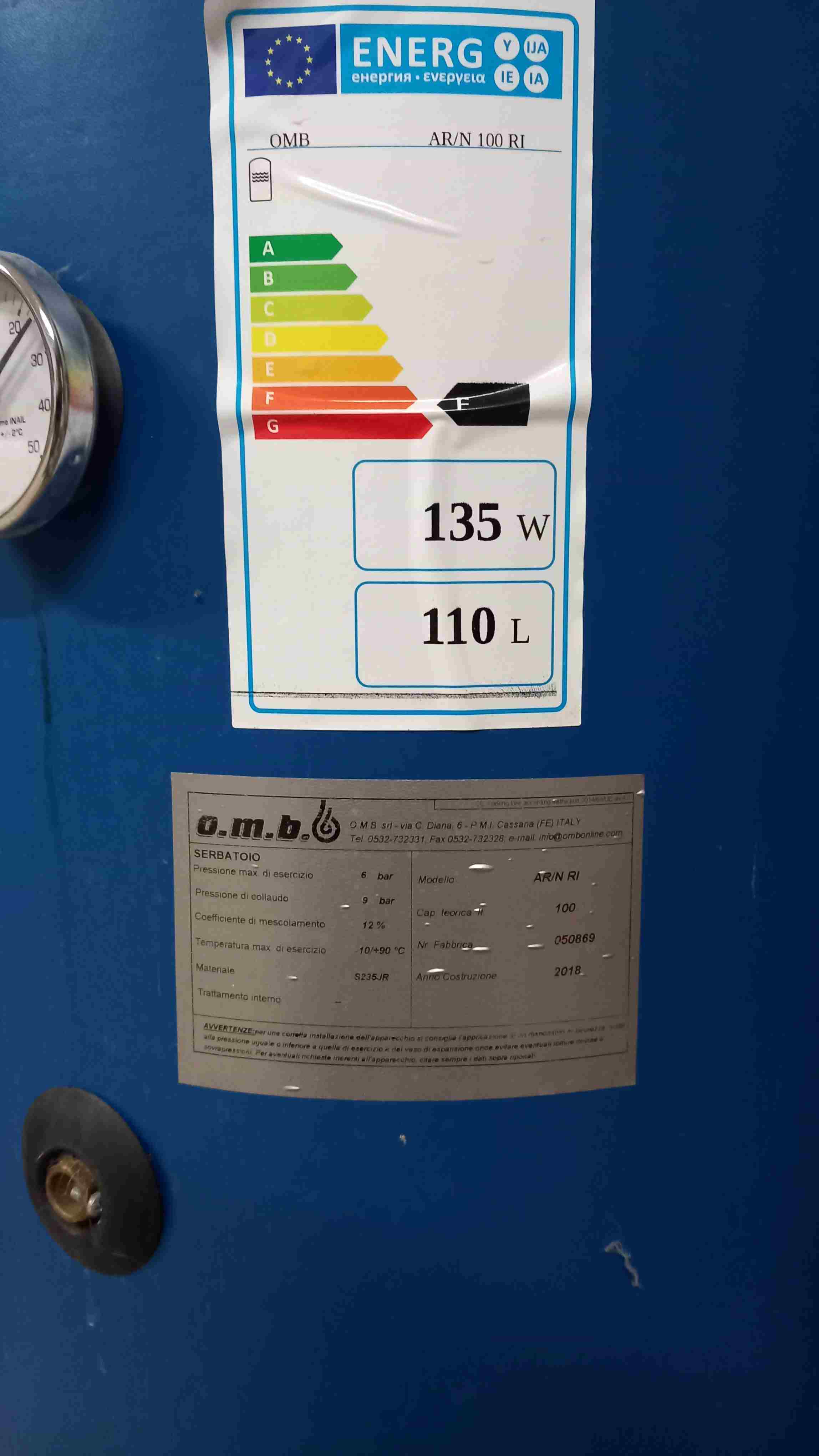

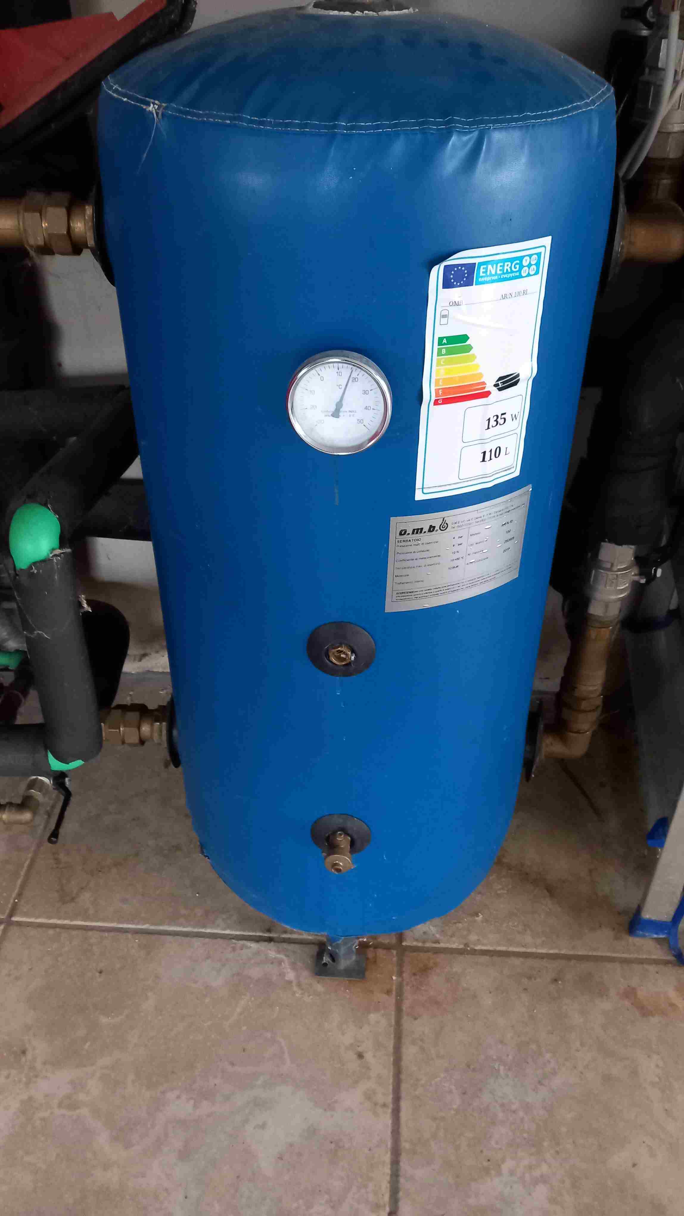

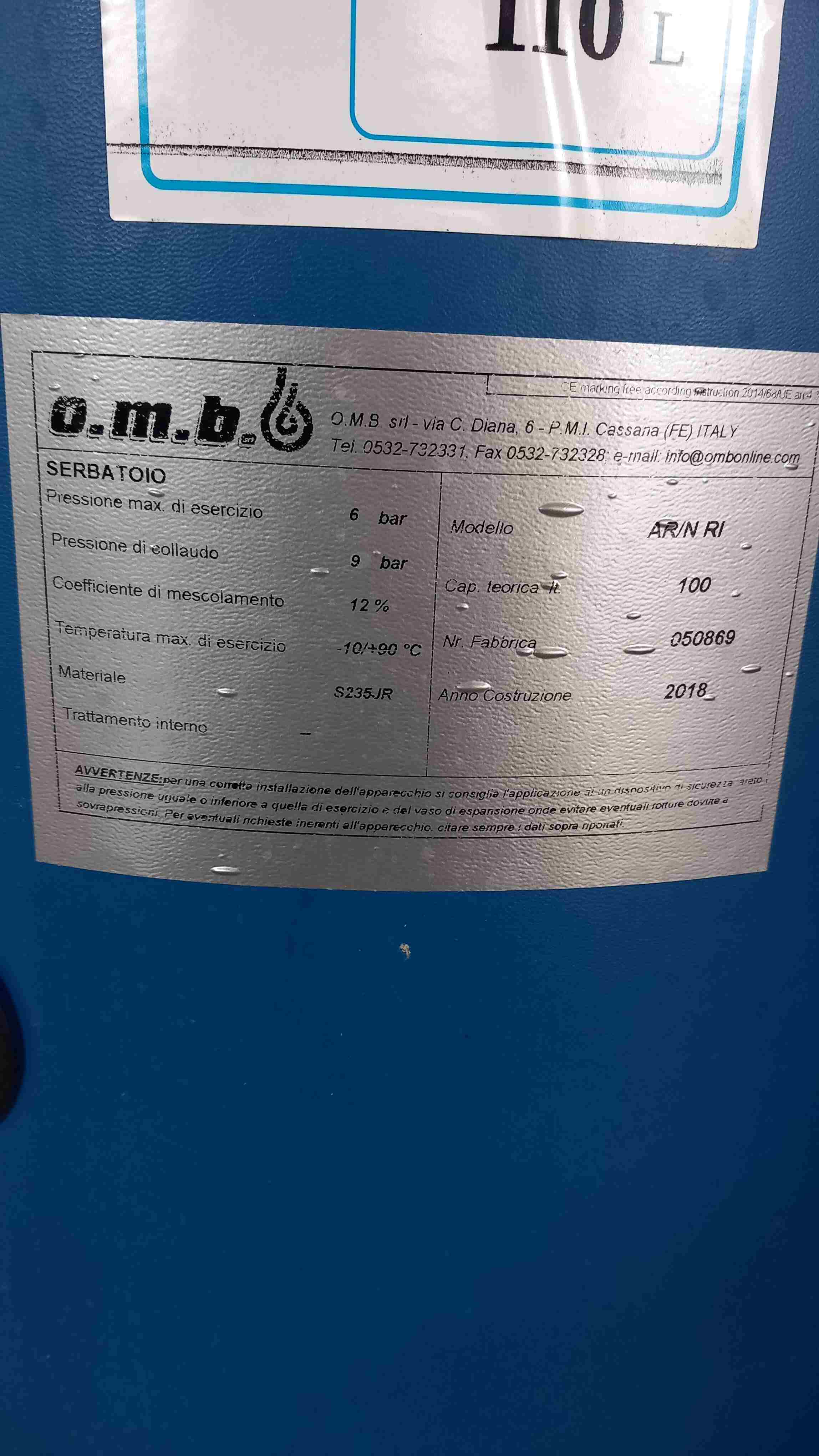

_gianluca_ Inserito: 25 novembre 2023 Segnala Inserito: 25 novembre 2023 Ho un impianto di riscaldamento/acqua calda sanitaria. La pompa di calore ha il suo circuito chiuso di ricircolo che porta acqua calda fino ad un accumulo blu (per il riscaldamento) e un accumulo rosso (per acqua sanitaria). L'accumulo blu è collegato al circuito dei termosifoni e all'interno è cavo, i due circuiti (pompa di calore e quello dei termosifoni) sono comunicanti. L'accumulo rosso invece è uno scambiatore, e separa fisicamente il circuito della pompa di calore da quello dell'acqua sanitaria. Ora, nel filtro Y dentro la pompa di calore si presentano in continuazione dei fanghi metallici (ho provato con una calamita e vengono attratti). L'accumulo rosso non può essere, considerando che è uno scambiatore, l'accumulo blu è il maggiore indiziato. I termosifoni sono stravecchi e in ghisa, noti per tali problemi. Però, durante l'estate, sono rimasti sempre scollegati, ho ripulito tutto l'impianto, e i fanghi si sono ripresentati ugualmente. Potrebbe quindi essere l'accumulo blu, oppure sono impurita residue che vengono comunque reintercettate dal filtro Y della pompa di calore. Allego l'immagine dell'accumulo blu, nel caso se ne potesse capire di più.
reka Inserita: 25 novembre 2023 Segnala Inserita: 25 novembre 2023 sarebbe più interessante la foto dei fanghi,. magari della quantità recuperata dopo la pulizia.
_gianluca_ Inserita: 25 novembre 2023 Autore Segnala Inserita: 25 novembre 2023 30 minuti fa, reka ha scritto: sarebbe più interessante la foto dei fanghi,. magari della quantità recuperata dopo la pulizia. Non riesco adesso, ma considera una specie di sabbia nera. Un centimetro sul fondo del filtro Y quando lo svito. Posso recuperarne un pò dentro la pompa di calore e fare una foto.
reka Inserita: 26 novembre 2023 Segnala Inserita: 26 novembre 2023 ah ok, credo proprio che siano i radiatori in ghisa, quando mi misero la caldaia a condensazione non fecero il lavaggio ma un semplice risciacquo diciamo. i primi giorni sfiatando i termosifoni usciva sempre acqua con una sospensione nera che piano piano poi si depositava. era proprio un pulviscolo scuro.. non ci ho pensato molto perchè dopo un po' a smesso. è possibile proprio che il fatto che siano stati fermi poi al riavvio si siano smossi dei depositi..
NovellinoXX Inserita: 26 novembre 2023 Segnala Inserita: 26 novembre 2023 Non so se dico una cavolata, ma sarebbe il caso di controllare il grado d acidità dell'acqua?
reka Inserita: 26 novembre 2023 Segnala Inserita: 26 novembre 2023 beh certo, se invece di smettere fra qualche giorno, la cosa continua a lungo farei indagini..
click0 Inserita: 26 novembre 2023 Segnala Inserita: 26 novembre 2023 sono particelle che arrivano da tutti i vari componenti anche i tubi rilasciano particelle soprattutto se l'impianto non è nuovo l'importante, è che ne finiscano il meno possibile, nello scambiatore della pompa di calore
robertice Inserita: 26 novembre 2023 Segnala Inserita: 26 novembre 2023 è stato lavato l'impianto prima di mettere la pompa di calore? A parte il filtro a y della macchina non c'è un defangatore magnetico?
