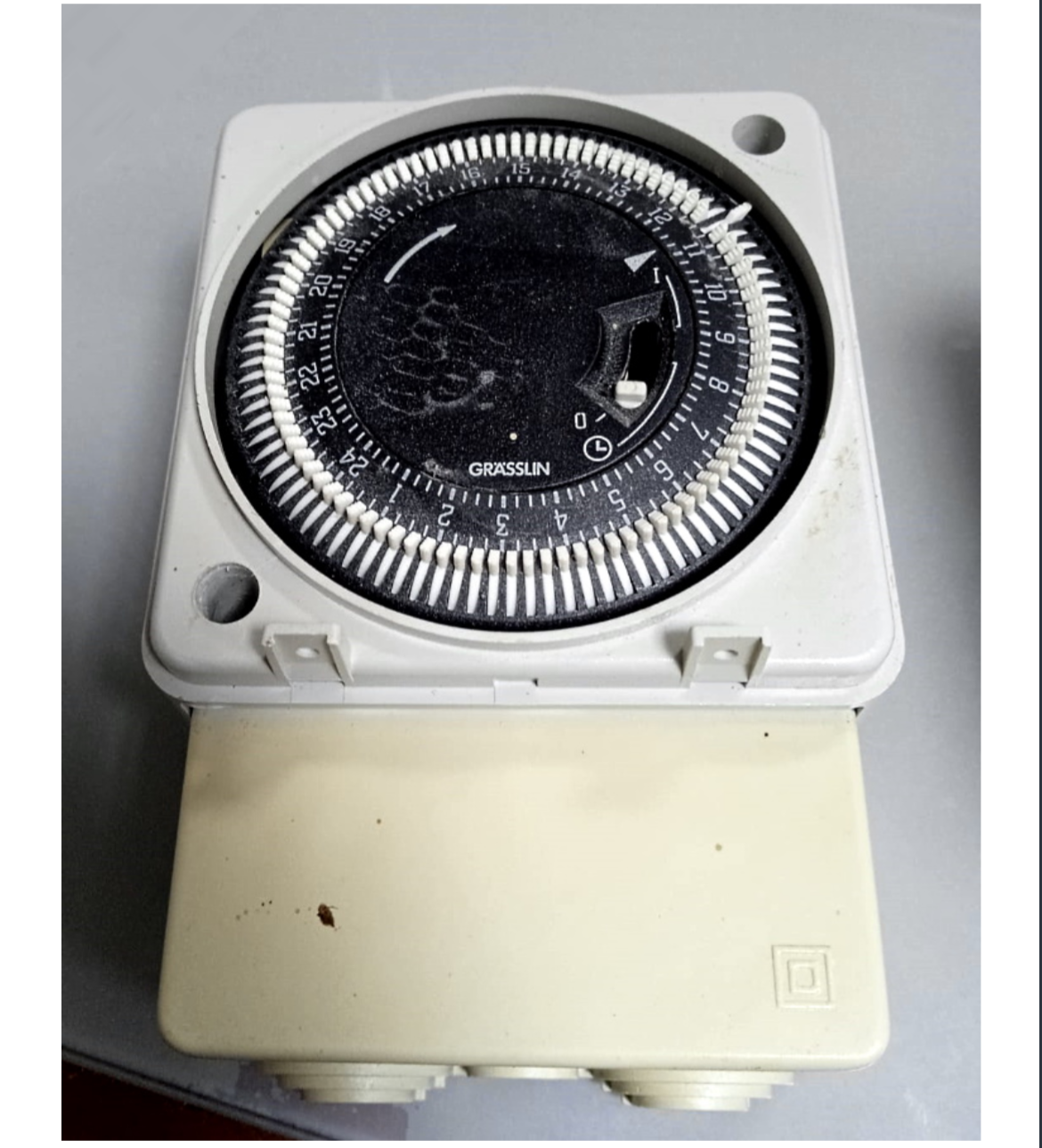

Sostituire timer analogico con interuttore
intermundia
Buonasera,
sono un vecchio iscritto al forum, che non accedeva da anni anche leggendo sempre, ho un problema a casa dei miei genitori anziani, hanno una caldaia chaffettaux , non ricordo il modello, l accensione dei termosifoni e' comandata d un timer , ora per comodita' vorrei sostituire il timer analigico con un semplice interuttore ,  mi potete dire come procedere e che tipo di interuttore utilizzare, cosi da rendere piu' semplice l accensione per loro senza orari e senza operate sul timer , grazie mille il timer e' il classico orologio con piolini
Link al commento
Condividi su altri siti
se èil classico cubotto con i cavalieri sulla ruota timer lo puoi bloccare in posizione I (hanno il selettore per accendere e spegnere ma non è comodo da usare)
e inserire un interruttore su uno dei fili che escono dal contatto, sennò lo elimini proprio e metti solo l'interruttore
Link al commento
Condividi su altri siti
Perché non usare semplicemente il  Comando sullo stesso -   zero  uno - spostando tutti i cavalieri  verso l'esterno?
Link al commento
Condividi su altri siti
Perche il timer e fuori sul terrazzo e per loro anziani e' un problema uscire con il freddo..mettendo l interruttore lo metterei interno casa ed quindi piu comodo per loro l interrutore deve essere uno 0 1 bipolare o unipolare ?
Link al commento
Condividi su altri siti
L'interruttore  unipolare con i simboli 0 - l   non c'è , o magari io non l'ho mai visto /usato.
Ma trovi il bipolare  , con questi  .  Ma tu ne dovrai utilizzare solo 2 dei quattro contatti.
Quindi   i due cavi o li colleghi ai fili che adesso sono collegati al crono , oppure li prendi direttamente in caldaia , staccando quelli collegati e collegandoci i nuovi cavi .
Link al commento
Condividi su altri siti
1 ora fa, Stefano Dalmo ha scritto:
L'interruttore  unipolare con i simboli 0 - l   non c'è , o magari io non l'ho mai visto /usato.
Ma trovi il bipolare  , con questi  .  Ma tu ne dovrai utilizzare solo 2 dei quattro contatti.
Quindi   i due cavi o li colleghi ai fili che adesso sono collegati al crono , oppure li prendi direttamente in caldaia , staccando quelli collegati e collegandoci i nuovi cavi .
Grazie mille io non sono un tecnico ma mi diletto, ci provo
Link al commento
Condividi su altri siti
Quindi attenzione ad escludere dai collegamenti i due cavi di alimentazione  del crono.  L N.  E di  allungare all’interruttore  i due cavi che ora sono su C  -  NA
Link al commento
Condividi su altri siti
Grazie mille Stefano,
oggi ho dato un occhiata veloce sulla fase e neutro che arriva al cronometro e' collegata alimentazione caldaia...poi ci sono i 2 contatti...preocedo cosi :
- elimino alimentazione cronometro ed lego  i 2 fili che alimentano la caldaia ...
- tolgo i contatti dal cronometro che comandano l accensione li allungo con giunture e li porto nella cassetta dove installo un interuttore zero uno  collego i 2 fili in enrrate opposte ...
i fili che arrivono all interuttore li posso allungare con una giuntura ...non voglio cimentarmi sul panello ellettronico della caldaia ....che tipo di cavo mi conviene utilizzare?
Il Lavoro lo faro' nel fine settimana
grazie a tutti
Link al commento
Condividi su altri siti
Per dove deve passare ?
Attraverso corrugato ?   In esterno ?  In corrugato in cui passano già altri vavi ?
Insomma , a seconda di dove passano  puoi mettere due cavi unipolari  o un cavetto  2x1 mm già basterebbe ,  oppure 1,5 mm. Quello che trovi più facilmente.
Link al commento
Condividi su altri siti
