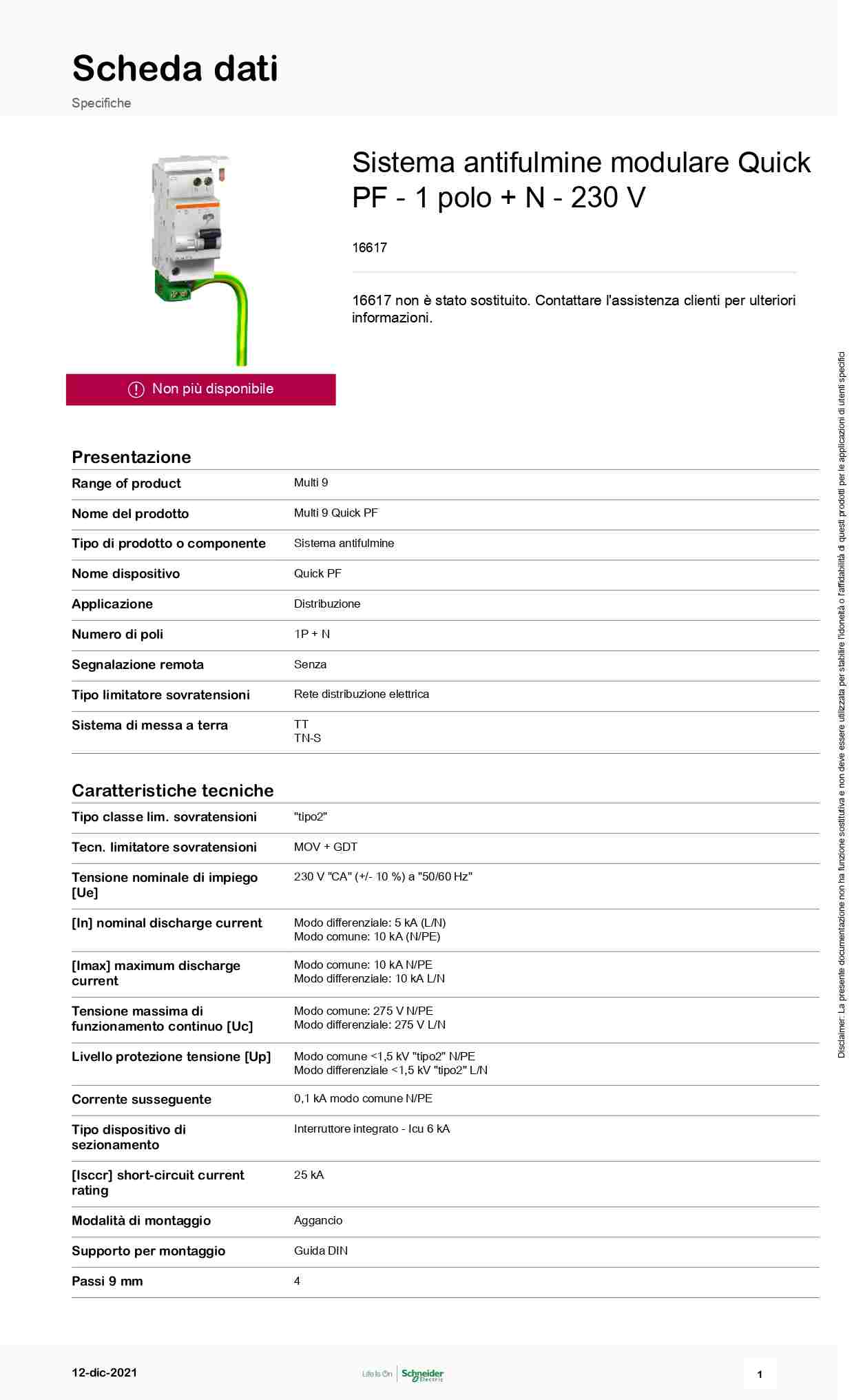

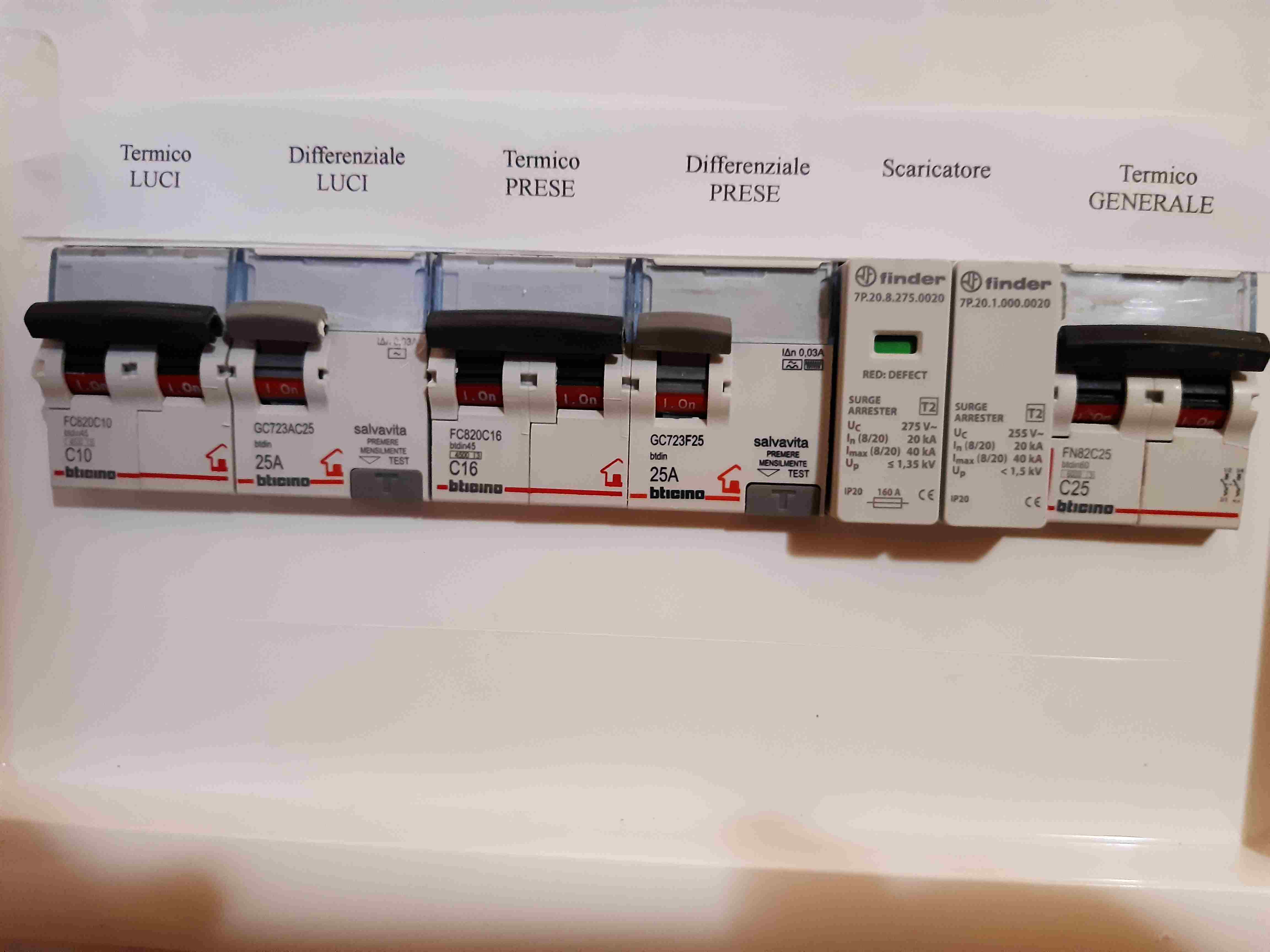

plozio Inserito: 26 novembre 2023 Segnala Inserito: 26 novembre 2023 Ho sostituito lo scaricatore SPD della Merlin Gerin in allegato con uno della Finder, vedi foto. La mia domanda è il Merlin Gerin che ora si chiama Schneider Eletric è nuovissimo e mi dispiace metterlo in un cassetto volevo saper se potevo montarlo direttamente sotto il contatore. Grazie
Maurizio Colombi Inserita: 26 novembre 2023 Segnala Inserita: 26 novembre 2023 Il 26/11/2023 alle 07:05 , plozio ha scritto: Ho sostituito lo scaricatore SPD della Merlin Gerin in allegato con uno della Finder, Expand E fin qui tutto bene, ma se dici che quello sostituito Il 26/11/2023 alle 07:05 , plozio ha scritto: è nuovissimo Expand per quale motivo l'hai sostituito? In ogni modo direi che, a meno che tu non abbia una linea aerea che dal contatore arriva dentro casa, il SPD sta meglio vicino al contatore che in casa. Avanti il prossimo!
plozio Inserita: 26 novembre 2023 Autore Segnala Inserita: 26 novembre 2023 Il 26/11/2023 alle 07:29 , Maurizio Colombi ha scritto: E fin qui tutto bene, ma se dici che quello sostituito per quale motivo l'hai sostituito? In ogni modo direi che, a meno che tu non abbia una linea aerea che dal contatore arriva dentro casa, il SPD sta meglio vicino al contatore che in casa. Avanti il prossimo! Expand Ho messo quello della Finder perchè è a varistore + spinterometro a gas, il contatore sarà a 40 cm dal Magnetotermico Generale.
reka Inserita: 26 novembre 2023 Segnala Inserita: 26 novembre 2023 mi sembra inutile un tipo2 al contatore con un altro tipo2 a 40cm.. piuttosto in un quadro secondario se c'è
plozio Inserita: 26 novembre 2023 Autore Segnala Inserita: 26 novembre 2023 Il 26/11/2023 alle 09:32 , reka ha scritto: mi sembra inutile un tipo2 al contatore con un altro tipo2 a 40cm.. piuttosto in un quadro secondario se c'è Expand Quando feci l'impianto svariati anni fà ho preferito mettere degli interruttori da 16 Ah in prossimità degli utilizzatori in modo che se non li utilizzo disattivo l'alimentazione direttamente perchè in passato un fulmine che cadde nelle vicinanze mi creo parecchi problemi. In serie ho messo un magnetotermico differenziale sotto la caldaia e un altro per l'autoclave che utilizzo l'estate quando la pressione è bassa in quanto la distanza dal centralino è circa 10 metri. Questo centralino l'ho modernizzato seguendo i consigli degli esperti del forum.
plozio Inserita: 6 gennaio 2024 Autore Segnala Inserita: 6 gennaio 2024 Riapro questa discussione la mia linea è aerea e ho il contatore a 50 cm dal quadro generale volevo chiedere se sarebbe opportuno mettere dei fusibili sotto il contatore al posto di un spd di tipo 1 che nel mio caso sarebbe inutile, credo. Grazie
ivano65 Inserita: 6 gennaio 2024 Segnala Inserita: 6 gennaio 2024 i fusibili servono SOLO come protezioni in caso di corto o sovraccarico. contro sovratensioni temporalesco servono gli SPD. se hai linea aerea visto i prezzi odierni ti consiglio un tipo combinato tipo 1+2
plozio Inserita: 6 gennaio 2024 Autore Segnala Inserita: 6 gennaio 2024 Il 06/01/2024 alle 17:37 , ivano65 ha scritto: i fusibili servono SOLO come protezioni in caso di corto o sovraccarico. contro sovratensioni temporalesco servono gli SPD. se hai linea aerea visto i prezzi odierni ti consiglio un tipo combinato tipo 1+2 Expand Recentemente ho intallato quello di tipo 2 della Finder a Spinterometro e Varistore come in foto all'inizio del post e sinceramente di cambiarlo non mi entusiasma molto.
reka Inserita: 7 gennaio 2024 Segnala Inserita: 7 gennaio 2024 nel tuo caso non serve a nulla, sarebbe inutile il fusibile (se non richiesto a protezione del spd) e invece sarebbe utile il tipo1.. non capisco perchè ai tenpi non hai messo un tipo1+2 che è quello più indicato nella tua situazione. in casa non hai altri quadri?
plozio Inserita: 7 gennaio 2024 Autore Segnala Inserita: 7 gennaio 2024 (modificato) Il 07/01/2024 alle 08:57 , reka ha scritto: nel tuo caso non serve a nulla, sarebbe inutile il fusibile (se non richiesto a protezione del spd) e invece sarebbe utile il tipo1.. non capisco perchè ai tenpi non hai messo un tipo1+2 che è quello più indicato nella tua situazione. in casa non hai altri quadri? Expand No ho messo in serie vicino alla caldaia che dista 15 metri un magnetotermico differenziale della ABB classe AC e sotto un scaricatore di tipo 3 della Finder, sempre in serie vicino alla caldaia ho messo un un termico Ticino e un differenziale della ABB classe A prima del salvamotore per protegge la pompa che insieme ad un sebatoio utilizzo l'estate quando la pressione dell'acqua è bassa e inoltre va ad alimentare la centralina apricancello distante 25 metri. Mi dirai che sono inutili ma avendoli li ho utilizzati, inoltre dopo la storia del fulmine ho messo sugli utilizzatori degli interruttori manuali da 16 A che stacco alimentazione quando non li utilizzo. Modificato: 7 gennaio 2024 da plozio
