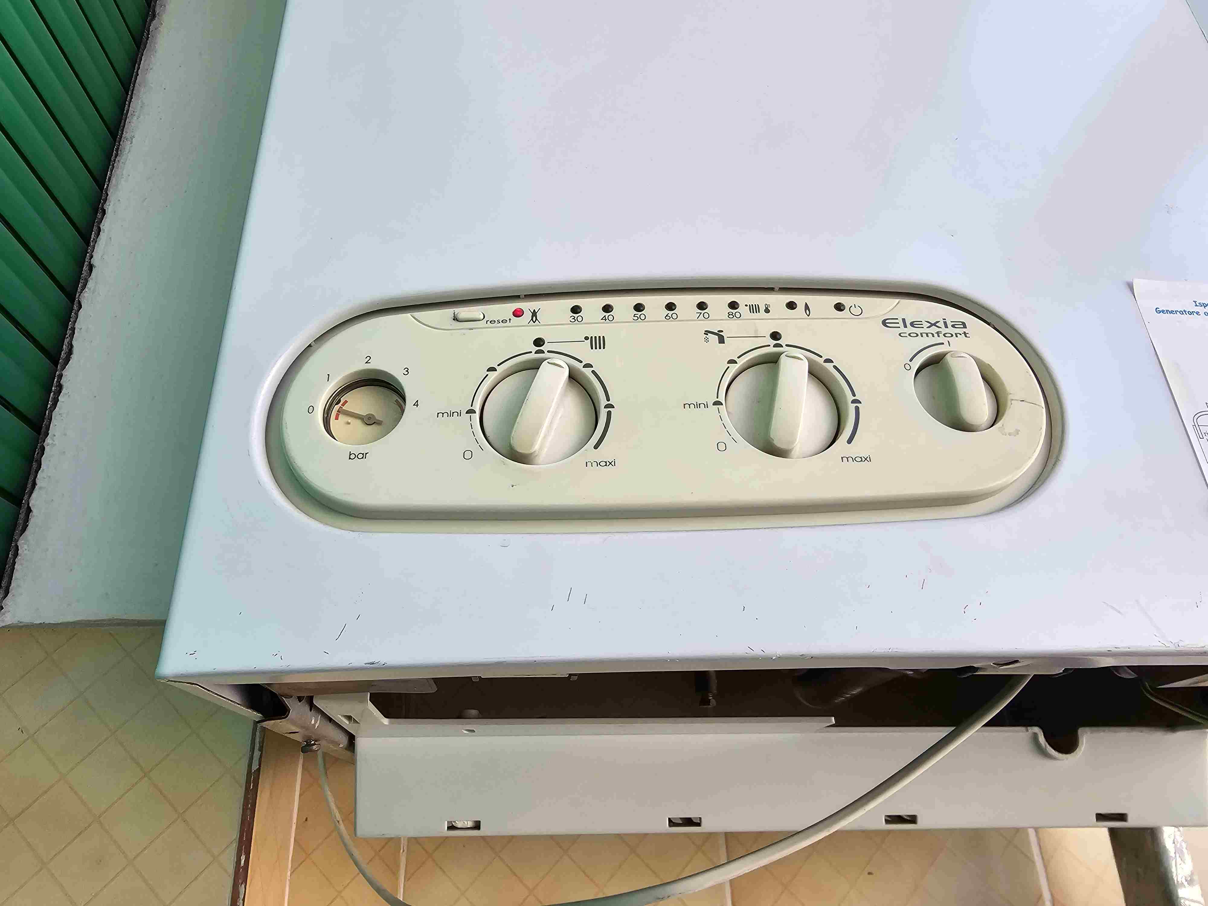

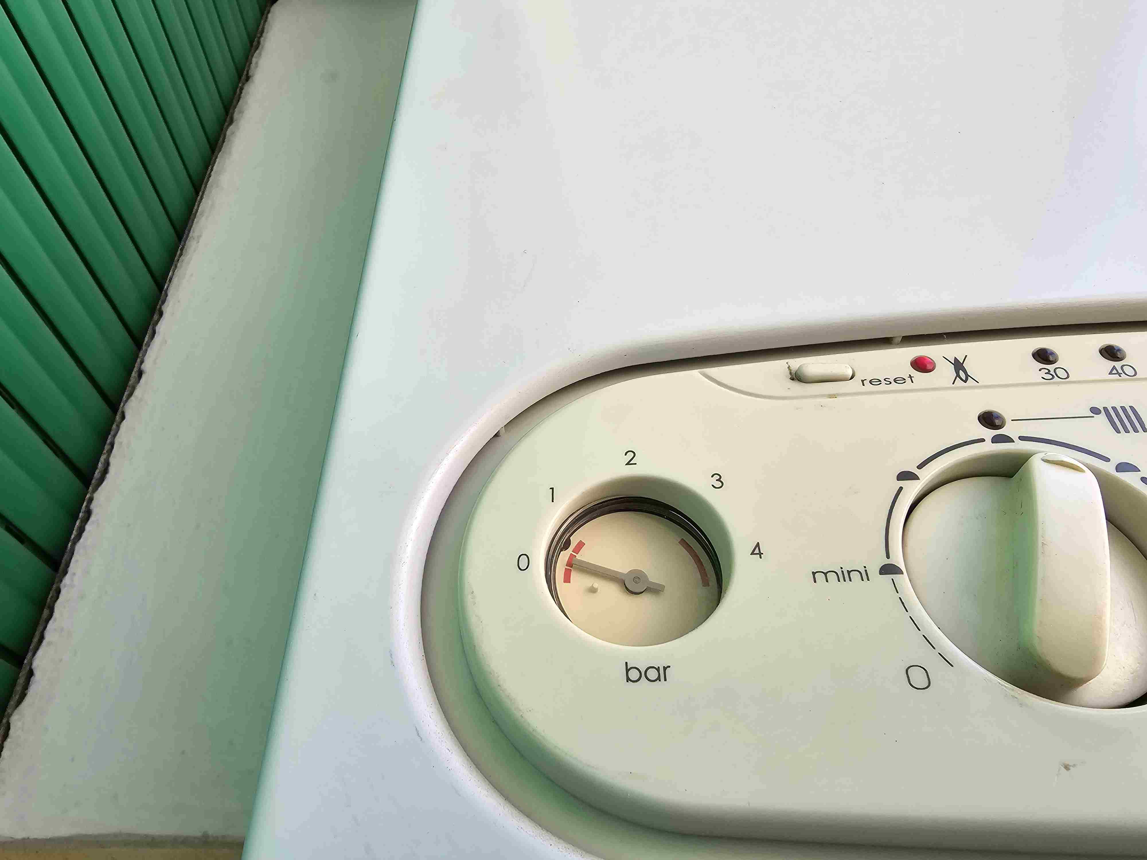

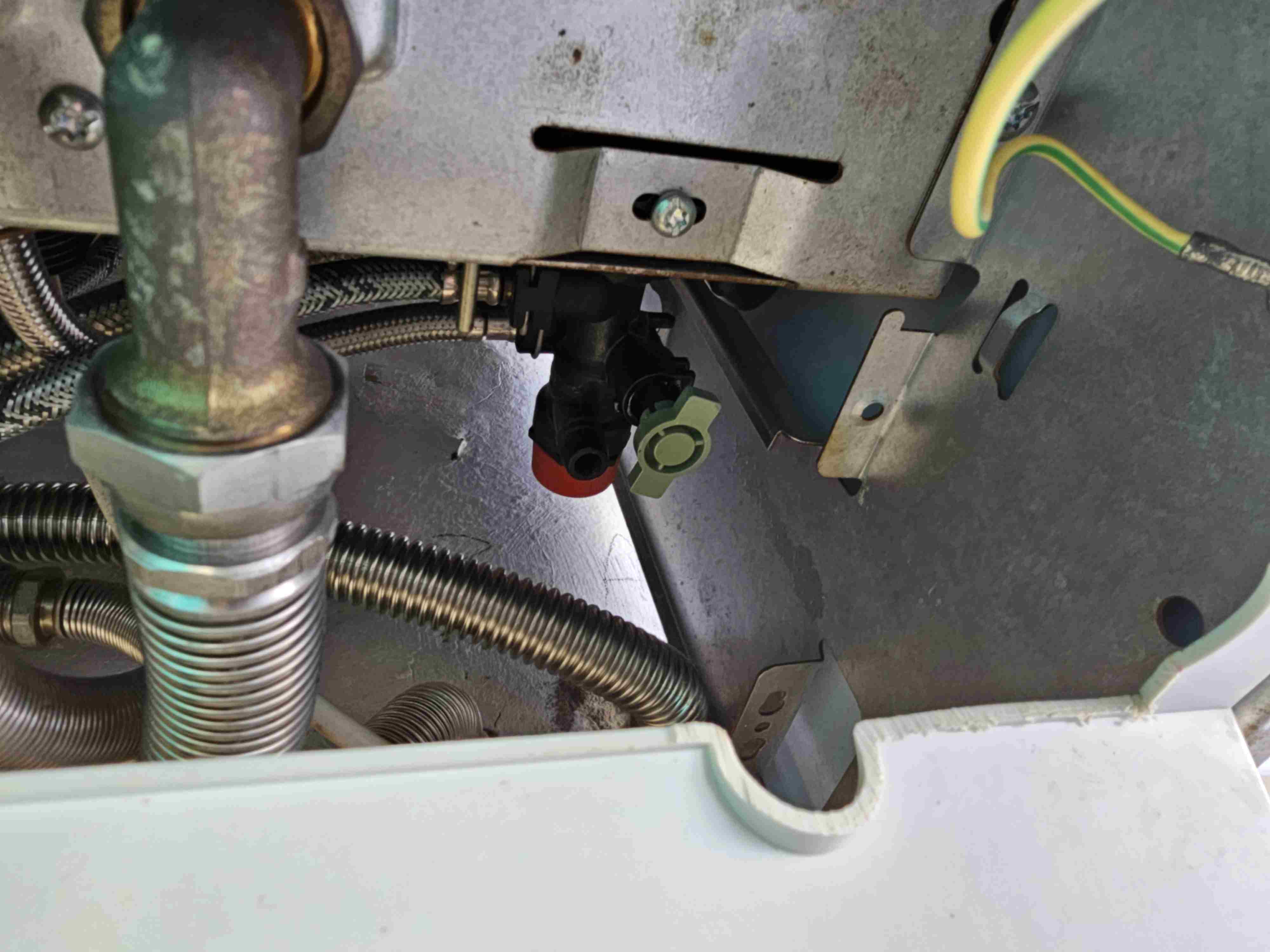

Problemi caldaia elexia comfort 24ff
manuel86livorno
manuel86livorno
Salve a tutti. Ho un problema con la mia caldaia della chaffoteaux elexia comfort 24ff
Praticamente si è bloccata con errore 40-80 che è dovuto alla pressione mancata. In effetti il manometro è sotto 1 bar. Non riesco però a girare la manopola per la messa in pressione, e normale perché è bloccata o è possibile usare delle pinze o qualcosa per girarla?
Grazie delle risposte
Link al commento
Condividi su altri siti
manuel86livorno
3 minuti fa, reka ha scritto:
sarebbe quella verde? ci starei attento con la pinza..
è strana, non è che devi tirarla verso di te per sbloccarla?
Si le istruzioni dicono che è quella la valvola da girare....però non gira ne a destra ne a sinistra. Non dice nemmeno di tirarla a se
Link al commento
Condividi su altri siti
ho guardato, è un normale vitone con quella manopola verde, sarà incrostata.. puoi provare con una pinza ma non stringere che ho paura che la plastica sia un po' cotta
la infili tutta aperta in modo che un becco sia sotto a sinistra e l'altro sopra a destra e provi a girare dai manici.
Link al commento
Condividi su altri siti
manuel86livorno
44 minuti fa, reka ha scritto:
ho guardato, è un normale vitone con quella manopola verde, sarà incrostata.. puoi provare con una pinza ma non stringere che ho paura che la plastica sia un po' cotta
la infili tutta aperta in modo che un becco sia sotto a sinistra e l'altro sopra a destra e provi a girare dai manici.
Ho usato uno schiaccianoci con panno per non rovinare e sie sbloccato. Era quello. Caldaia in pressione e nuovamente funzionante. Grazie del consiglio
Link al commento
Condividi su altri siti
