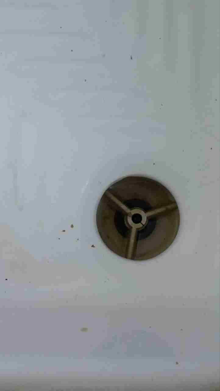

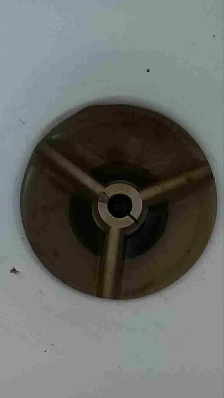

AIUTO Scarico doccia intasato.
scaricointasato
Ciao a tutti, ho due problemi con la doccia nella casa in cui starò in affitto per i prossimi mesi:
1) In allegato trovate la foto dello scarico. Non sono per niente pratico in questione, ma per caso manca qualche pezzo? Non ho mai visto uno scarico senza alcun tipo di tappo;
2) L'acqua dopo la doccia fatica a defluire (5/10 min per svuotarsi), cosa posso fare?
 Manca la griglia in acciaio .
Vedi bene se riesci a guardare verso l'interno con una luce , in genere capelli e capelli si impigliano tra le  parti interne e ostruiscono il passaggio giá limitato .
Cerca di agganciarli e tirarlo fuori ,  o se ci fosse un pozzetto di ispezione nei dintorni, nel bagno puoi vedere se infilando un molla apposita in vendita nei Brico , riesci a sturare la tubazione
scaricointasato
Grazie mille! Posso recuperare la griglia in acciaio in un negozio qualsiasi tipo Brico/Obi/etc. o serve qualcosa di particolare?
Comunque purtroppo non trovo un pozzetto di ispezione nei dintorni. La molla può essere anche infilata direttamente nello scarico della doccia?
