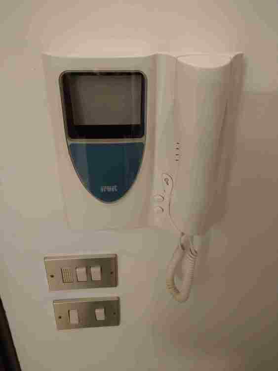

blackgull Inserito: 26 novembre 2023 Segnala Inserito: 26 novembre 2023 Buonasera, sto tentando di aprire un videocitofono Urmet modello Atlantico 1702/1 (credo, vedasi immagine) per verificare il tipo di staffa. Vi è una linguetta in basso e l'ho estratta ma il pezzo esterno rimane molto saldo alla staffa attaccata al muro. Qual è la procedura esatta per l'apertura ? Grazie!
ROBY 73 Inserita: 26 novembre 2023 Segnala Inserita: 26 novembre 2023 Ciao blackgull, 19 minuti fa, blackgull ha scritto: Vi è una linguetta in basso e l'ho estratta ma il pezzo esterno rimane molto saldo alla staffa attaccata al muro. Qual è la procedura esatta per l'apertura ? Tira verso di te l'intero apparecchio con un po' di decisione partendo dal basso, se proprio non ne vuole sapere aiutati facendo leva tra il muro ed il videocitofono stesso con una spatola o qualcos'altro simile in modo da staccarlo dalla staffa
blackgull Inserita: 26 novembre 2023 Autore Segnala Inserita: 26 novembre 2023 (modificato) 10 minuti fa, ROBY 73 ha scritto: Ciao blackgull, Tira verso di te l'intero apparecchio con un po' di decisione partendo dal basso, se proprio non ne vuole sapere aiutati facendo leva tra il muro ed il videocitofono stesso con una spatola o qualcos'altro simile in modo da staccarlo dalla staffa Ciao Roby, grazie per la risposta. Ci ho provato ma vi è l'ulteriore problema che la staffa è attaccata a muro solo con le viti superiori. Pertanto sembra molto instabile e non vorrei far danni. Proverò con una spatola a far leva tra le intersezioni laterali tra staffa e corpo ma temo che non sia sufficiente. Forse il corpo va spinto verso l'alto o il basso oppure deve essere solo estratto ? Vi è qualche posizione particolare in cui far leva con un cacciavite a taglio ? Modificato: 26 novembre 2023 da blackgull
