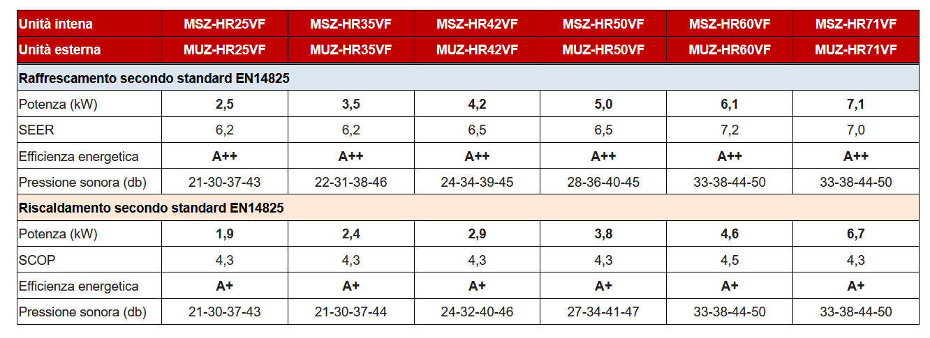

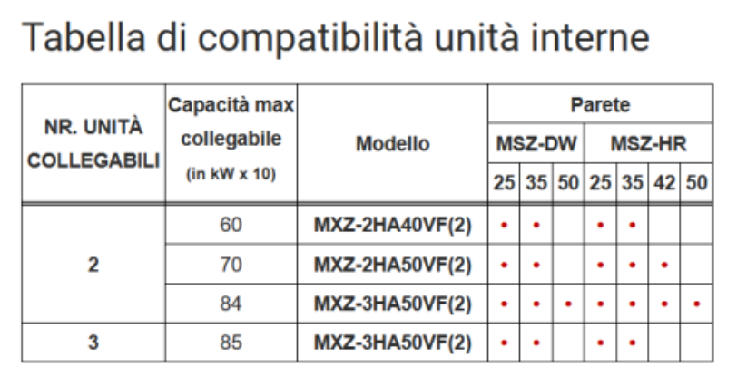

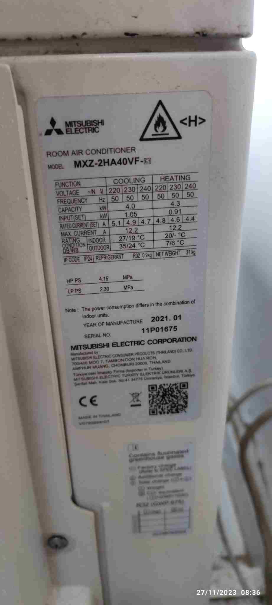

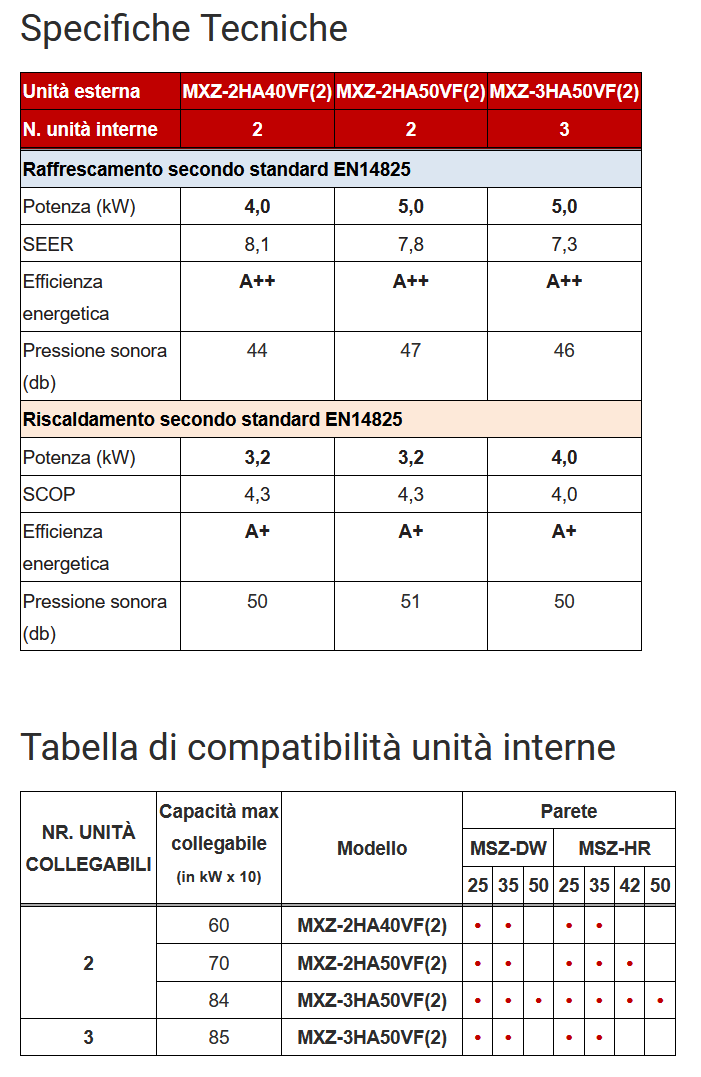

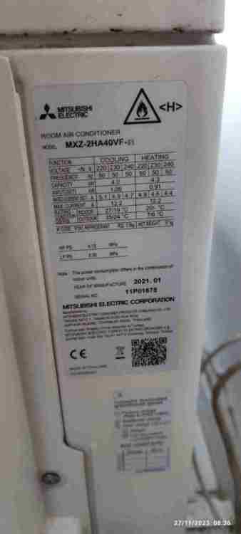

Eolox Inserito: 26 novembre 2023 Segnala Inserito: 26 novembre 2023 (modificato) Salver a tutti. Possiedo il seguente impianto in due stanze separate: Climatizzatore Condizionatore Dual Split Mitsubishi Electric Inverter serie SMART MSZ-HR 9000+9000 con MXZ-2HA40VF Gas R-32 Wi-Fi Optional 9+9 - NOVITA Mi sono accorto ormai da due anni, che una novemila nella stanza più grande e molto piccola, chiedendo ai più esperti, e possibile la sostituzione solamente di una unita interna con una 12k btu? Senza toccare altera componentistica dell'impianto a parto lo spit? Grazie Modificato: 26 novembre 2023 da Eolox
Stefano Dalmo Inserita: 26 novembre 2023 Segnala Inserita: 26 novembre 2023 (modificato) Ma è la macchina esterna che ti darà sempre 9000 btu Cambiare lo split non cambierà le cose Modificato: 26 novembre 2023 da Stefano Dalmo
Eolox Inserita: 26 novembre 2023 Autore Segnala Inserita: 26 novembre 2023 (modificato) AH... L'unica soluzione sarebbe agire sull'unita esterna... passo la palla, grazie a tutti Modificato: 26 novembre 2023 da Eolox
click0 Inserita: 26 novembre 2023 Segnala Inserita: 26 novembre 2023 31 minuti fa, Stefano Dalmo ha scritto: Ma è la macchina esterna che ti darà sempre 9000 btu cosi è espressa male le potenze erogate dalle macchine interne sono legate a quello che l'unita esterna è in grado di erogare una unita esterna 40 è in grado di erogare max 4 kw (a freddo) usare una 2,5+3,5 ti permetterebbe di erogare sulla 3,5 tutta la potenza dell'unita esterna a patto di non usare lo split da 2,5 se le usi in contemporanea le potenze si dividono tra le due unita probabilmente un 1,5 (9k) e un 2,5 (12k)
Eolox Inserita: 27 novembre 2023 Autore Segnala Inserita: 27 novembre 2023 una precisazione, prima di trasferirmi nell'appartamento, non sapevo bene le mie abitudini, ora posso confermare con certezza che gli split interni li utilizzo solamente uno per volta, in quest'ambito cambiano le carte in tavola?
reka Inserita: 27 novembre 2023 Segnala Inserita: 27 novembre 2023 si certo, cerca le tabelle per la tua macchina esterna e vedrai i dati nella configurazione attuale e in quella che vorresti. tieni presente che già ora tu non hai davvero 9000+9000 perchè l'UE è una 40 mentre le interne sono due 25. se metti una 35 con una 25 in teoria accendendo solo la 35 (12000btu) l'UE ce la fa ma è meglio verificare le tabelle
Eolox Inserita: 27 novembre 2023 Autore Segnala Inserita: 27 novembre 2023 (modificato) Eccoti servito, scusa ma non ci capisco molto, preciso che in fattura e scpecificato solo MSZ-HR, non saprei adesso se corrisponde o è rilevante l'ammanco... Modificato: 27 novembre 2023 da Eolox
reka Inserita: 27 novembre 2023 Segnala Inserita: 27 novembre 2023 non è questa, ci sono quelle con per ogni UE le possibili combinazione interne
Eolox Inserita: 27 novembre 2023 Autore Segnala Inserita: 27 novembre 2023 No la tabella è questa, altro in giro non c'è:
Eolox Inserita: 27 novembre 2023 Autore Segnala Inserita: 27 novembre 2023 Ecco la risposta della Mitsubishi: Buonasera, è possibile fare la sostituzione dello split da 9000 MSZ-HR25VF con uno da 12000 MSZ-HR35VF. Il Compressore MXZ-2HA40VF lo permette.
click0 Inserita: 27 novembre 2023 Segnala Inserita: 27 novembre 2023 è una combinazione che la macchina accetta... ma resta il "dubbio" vale la pena? si parla di forse poco più di 500w
Eolox Inserita: 27 novembre 2023 Autore Segnala Inserita: 27 novembre 2023 Si bravo sto pensando di investire in periodi migliori, per 500watt, quest'anno posso sorvolare....
