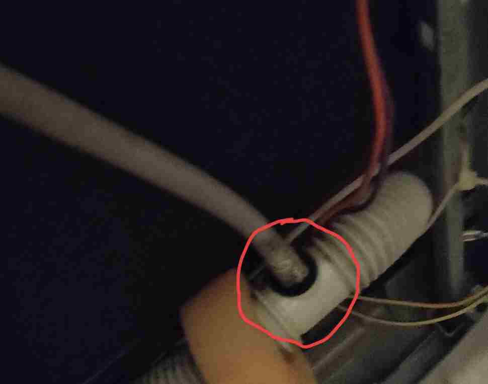

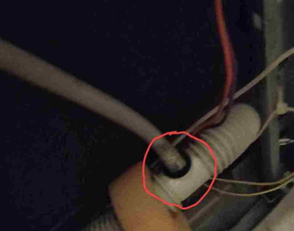

chrismila Inserito: 27 novembre 2023 Segnala Inserito: 27 novembre 2023 Buongiorno ho una lavastoviglie Electrolux esl6270 che mi dava err i30 ...ho visto subito che era allagamento vaschetta e aprendola ho trovato il tubetto che va dallo scarico alla tasca staccato da una parte.secondo me era staccato perché era pieno di sporco per cui l'ho staccato e pulito però in fondo dalla parte dello scarico ho trovato tipo una pallina che lo ostruiva....una domanda ma deve essere libero il tubo o la pallina ha una sua funzione? Grazie a chi mi risponde
Ciccio 27 Inserita: 27 novembre 2023 Segnala Inserita: 27 novembre 2023 Appena dopo la pompa di scarico c'è sempre un dispositivo antiritorno dell'acqua.
chrismila Inserita: 27 novembre 2023 Autore Segnala Inserita: 27 novembre 2023 Per cui la pallina serve...ok la rimetto...grazie mille
chrismila Inserita: 27 novembre 2023 Autore Segnala Inserita: 27 novembre 2023 Ma la pallina era nel tubetto piccolo che va dalla parte alta della tasca al tubo di scarico ed era proprio vicino al tubo di scarico... è giusto quindi che ci sia questa pallina?
chrismila Inserita: 27 novembre 2023 Autore Segnala Inserita: 27 novembre 2023 Allego foto...la pallina era dove c'è segno rosso nel tubo che va in su
Stefano Dalmo Inserita: 27 novembre 2023 Segnala Inserita: 27 novembre 2023 Quella pallina fa da valvola di non ritorno , altrimenti quando scarica l'acqua va nella tasca.
chrismila Inserita: 27 novembre 2023 Autore Segnala Inserita: 27 novembre 2023 Ho messo la sfera ma dalla parte della tasca qualche goccia esce lo stesso è giusto o non dovrebbe passare niente?
Stefano Dalmo Inserita: 27 novembre 2023 Segnala Inserita: 27 novembre 2023 Durante lo scarico o sempre ?
Stefano Dalmo Inserita: 27 novembre 2023 Segnala Inserita: 27 novembre 2023 Prova a pulire per bene la sfera e la sede di battuta interna interna della pallina .
