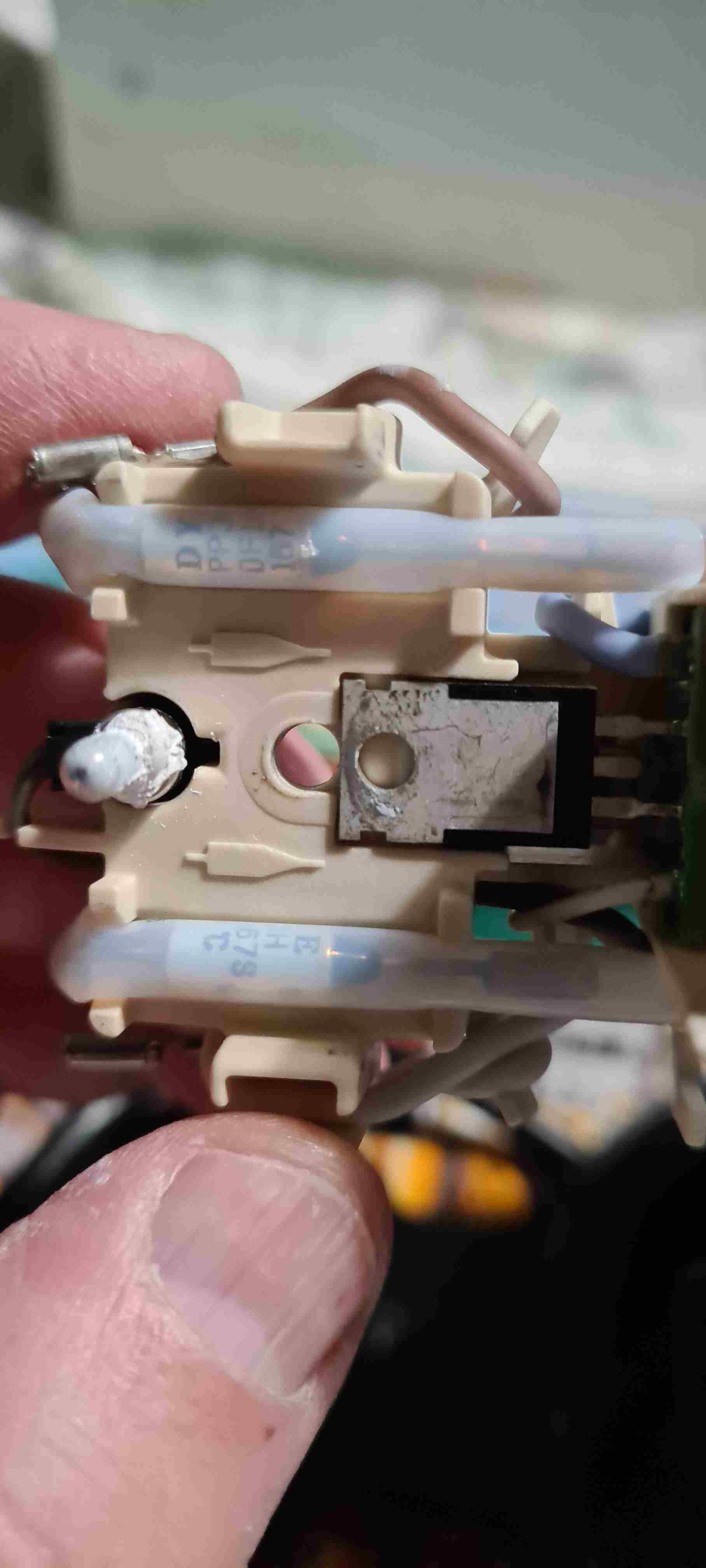

Alinovi Giordano Inserito: 27 novembre 2023 Segnala Inserito: 27 novembre 2023 buongiorno a tutti , probabilmente il 2023 per alcuni miei elettrodomestici è un anno problematico , non mi si accende più la macchina per il caffè della nespresso , nelle istruzioni dicono che sia il fusibile , perfetto penso io , sbagliato , perchè non dicono dove questo sia nascosto ... ho provato a toglere la scocca ma non vedo nessun fusibile , qualcuno può aiutarmi ? Grazie anticipato a tutti
reka Inserita: 27 novembre 2023 Segnala Inserita: 27 novembre 2023 dipende che fusibile cerchi.. sai come sono i termofusibili? potrebbe essere come questo sotto... ma potrebbe anche essere coperto da una guaina.. non conosco la macchina.. fai una foto magari
NovellinoXX Inserita: 27 novembre 2023 Segnala Inserita: 27 novembre 2023 53 minuti fa, reka ha scritto: ma potrebbe anche essere coperto da una guaina Sicuramente e' coperto da una guaina; cerca in prossimità della caldaia.
NovellinoXX Inserita: 27 novembre 2023 Segnala Inserita: 27 novembre 2023 (modificato) 1 ora fa, reka ha scritto: . non conosco la macchina.. io ne ho riparate una decina..... ma non mi ricordo lo stesso 🤣😂 comunque ci sono tanti video di quella macchina, cerco qualcosa che rinfreschi la memoria. Comunque e' una vera rogna, sia per smontare che per rimontarla. Modificato: 27 novembre 2023 da NovellinoXX
Alinovi Giordano Inserita: 30 novembre 2023 Autore Segnala Inserita: 30 novembre 2023 buongiorno , allora dovrebbero essere questi 2
reka Inserita: 30 novembre 2023 Segnala Inserita: 30 novembre 2023 devi provarli o cambiarli e rischiare che non siano loro il problema.
