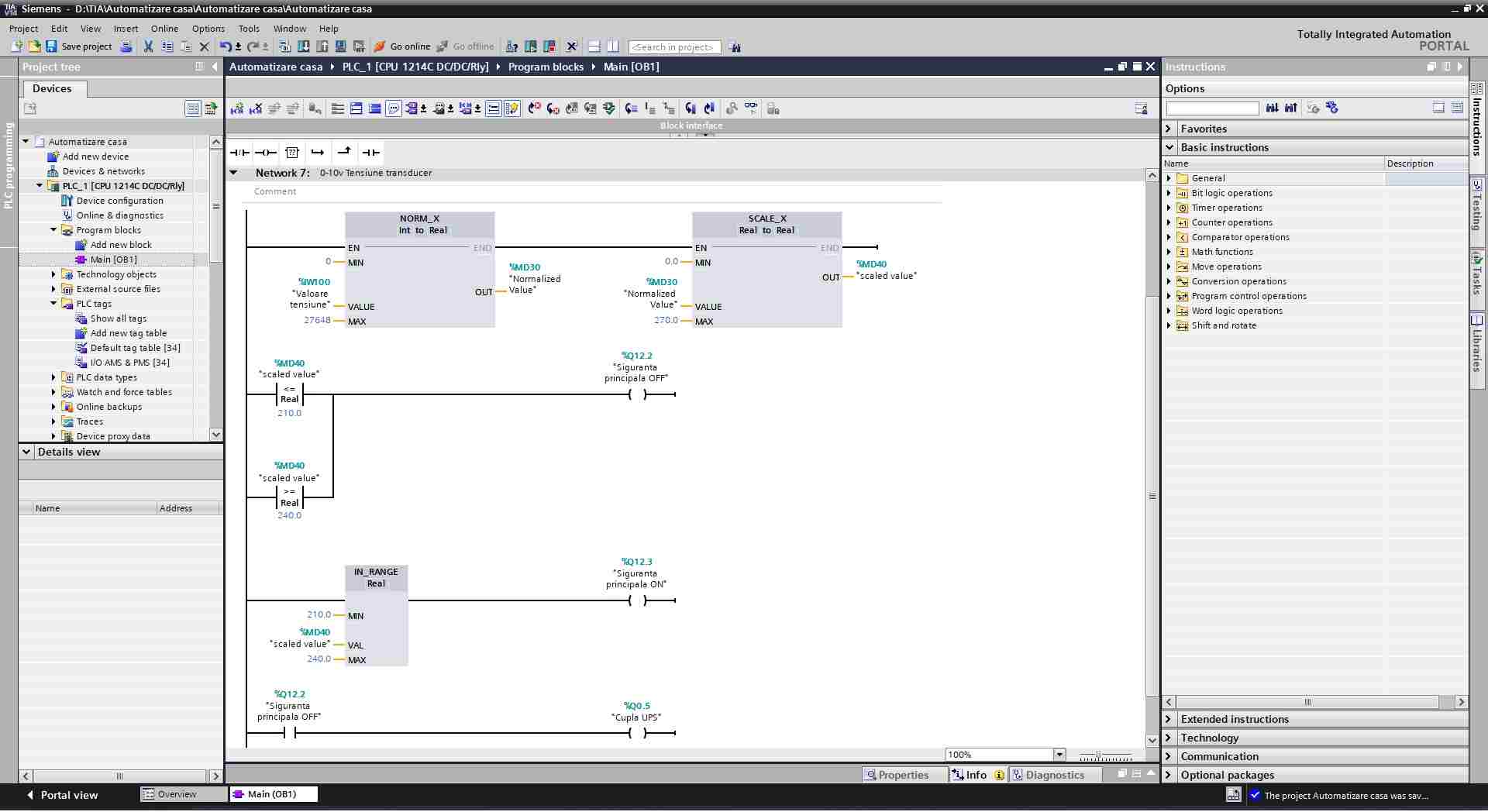

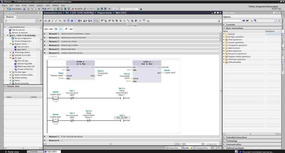

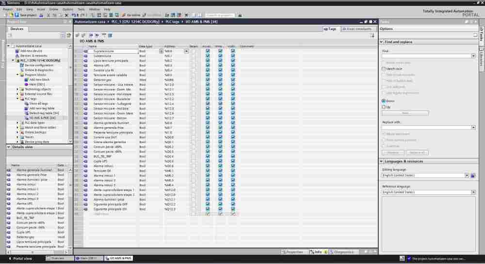

xragon Inserito: 27 novembre 2023 Segnala Inserito: 27 novembre 2023 Buongiorno, vorrei realizzare un'automazione in casa utilizzando un trasduttore di corrente e tensione ISKRA. Il codice per la lettura dei valori è fatto bene oppure devo aggiungere un compensatore? Le condizioni fondamentali sono: - Tensione principale 230VAC - Se la tensione scende al di sotto di 210 V CA, l'interruttore principale si apre e l'interruttore dell'UPS si chiude - Se la tensione aumenta di 240 V CA, l'interruttore principale si apre e l'interruttore dell'UPS si chiude - Se i valori sono nei parametri, l'interruttore principale sarà attivo -Corrente massima 24A - Se la corrente aumenta a 19A, collegherò preferibilmente lo stadio di intervento 1, dove aggiungerò una lampada e una sirena - Se la corrente aumenta di 21A, l'interruttore tra le due sbarre delle utenze si disconnetterà, attivando lo scatto preferenziale stadio 2, dove rimarranno solo le utenze essenziali
Livio Orsini Inserita: 27 novembre 2023 Segnala Inserita: 27 novembre 2023 (modificato) Hai aperto la discussione nella sezione PLC S7-1200, stai usando questo tipo di PLC? Descrizione a parte quale è il problema? Non c'è alcuna domamda! Modificato: 27 novembre 2023 da Livio Orsini
xragon Inserita: 27 novembre 2023 Autore Segnala Inserita: 27 novembre 2023 Nelle foto si vede chiaramente che il processore utilizzato è 1214C, quindi è PLC S7-1200. Quindi era una domanda nel commento, se stavi prestando attenzione.
Livio Orsini Inserita: 27 novembre 2023 Segnala Inserita: 27 novembre 2023 Xragon parti male. Se vuoi collaborazione fai domande precise senza che ci si debba scervellare ad interpretare i tuoi problemi!
drn5 Inserita: 27 novembre 2023 Segnala Inserita: 27 novembre 2023 Il 27/11/2023 alle 12:20 , xragon ha scritto: devo aggiungere un compensatore? Expand è quasi obbligatorio, sennò rischi on/off a raffica vicino ai limiti che controlli.
xragon Inserita: 1 dicembre 2023 Autore Segnala Inserita: 1 dicembre 2023 Il 27/11/2023 alle 18:54 , drn5 ha scritto: è quasi obbligatorio, sennò rischi on/off a raffica vicino ai limiti che controlli. Expand Potete consigliarmi cosa aggiungere affinché sia corretto?
drn5 Inserita: 1 dicembre 2023 Segnala Inserita: 1 dicembre 2023 La cosa più semplice è mettere sulle eccitazione degli output dei timer con ritardo alla eccitazione. Così solo se i consensi perdurano per il tempo di set hai l'eccitazione delle uscite. Segnali che entrano ed escono prima del T di set non avranno effetto..... Questo come modifica basica.... Anche se poi ci sarebbero da considerare sicuramente altre condizioni....
batta Inserita: 2 dicembre 2023 Segnala Inserita: 2 dicembre 2023 Puoi creare soglie diverse per apertura e chiusura teleruttore linea: apre linea sotto ai 207 V, chiude se risale sopra a 212. Meglio ancora se fai entrambe le cose: soglie diverse + piccolo ritardo. Se manca completamente tensione, commuti senza ritardi. Ricorda poi che la tensione di rete è 230 Vac ±10%, quindi da 207 a 253 Vac. Se fai la commutazione su UPS sopra a 240 Vac, se sei in una zona con tensione un po' elevata praticamente sei sempre su UPS.
