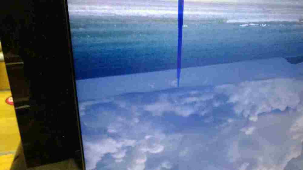

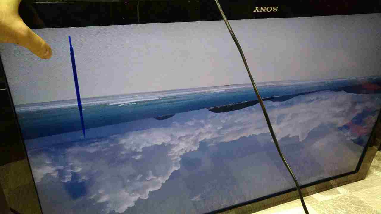

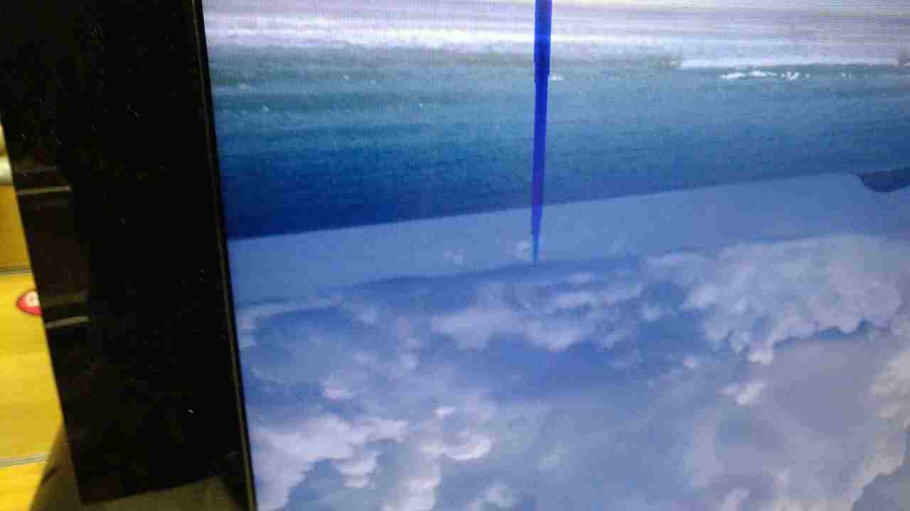

niser80 Inserito: 27 novembre 2023 Segnala Inserito: 27 novembre 2023 (modificato) Buongiorno ho questa tv sony kdl-40bx420 con quella striscia sullo schermo, sarà il flex o pannello rotto senza soluzione? grazie per le risposte. saluti, Nicolas Modificato: 27 novembre 2023 da niser80
Dumah Brazorf Inserita: 27 novembre 2023 Segnala Inserita: 27 novembre 2023 Ma cambia anche colore? Non è che qualcuno ti ha fatto uno scherzone con l'indelebile blu?
niser80 Inserita: 27 novembre 2023 Autore Segnala Inserita: 27 novembre 2023 no, non cambia, e non è uno scherzo purtroppo
Dumah Brazorf Inserita: 27 novembre 2023 Segnala Inserita: 27 novembre 2023 (modificato) Lo puoi riutilizzare come monitor di servizio (telecamere, camera dei figli piccoli...) Modificato: 27 novembre 2023 da Dumah Brazorf
3kek1 Inserita: 27 novembre 2023 Segnala Inserita: 27 novembre 2023 Non è riparabile, difetto della matrice
niser80 Inserita: 28 novembre 2023 Autore Segnala Inserita: 28 novembre 2023 Il 27/11/2023 alle 18:44 , 3kek1 ha scritto: Non è riparabile, difetto della matrice Expand Grazie a tutti per le risposte! buona giornata!
