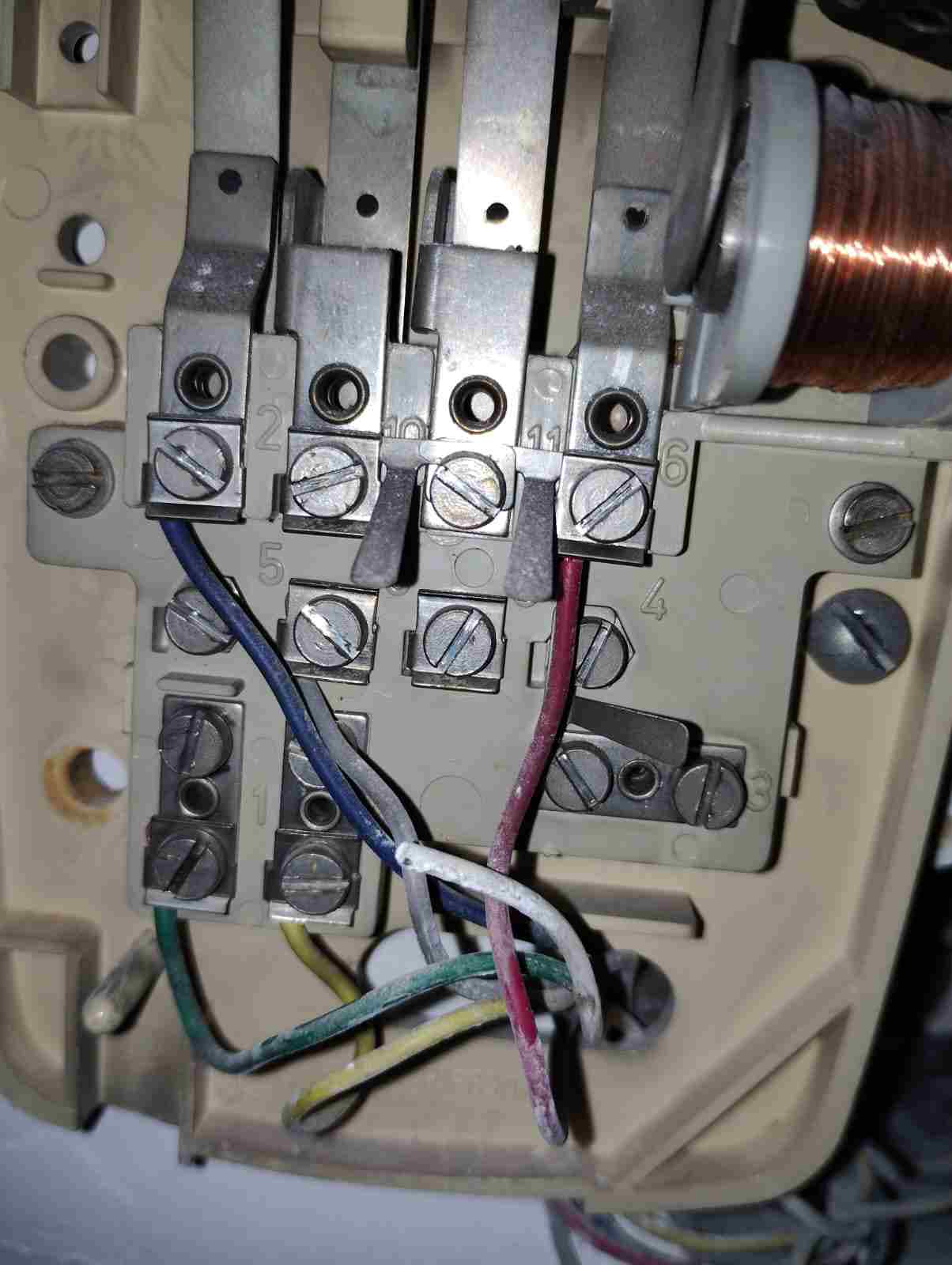

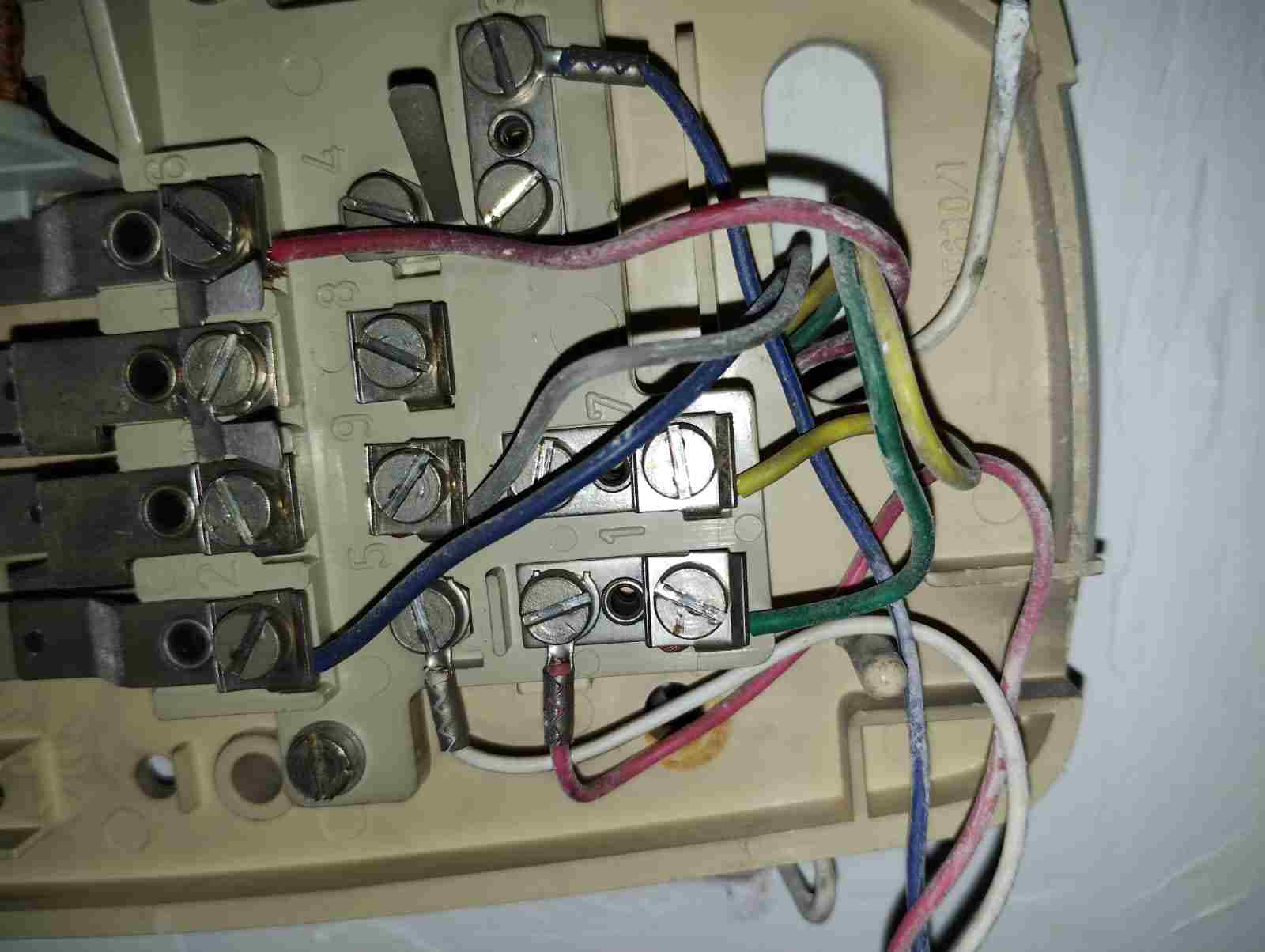

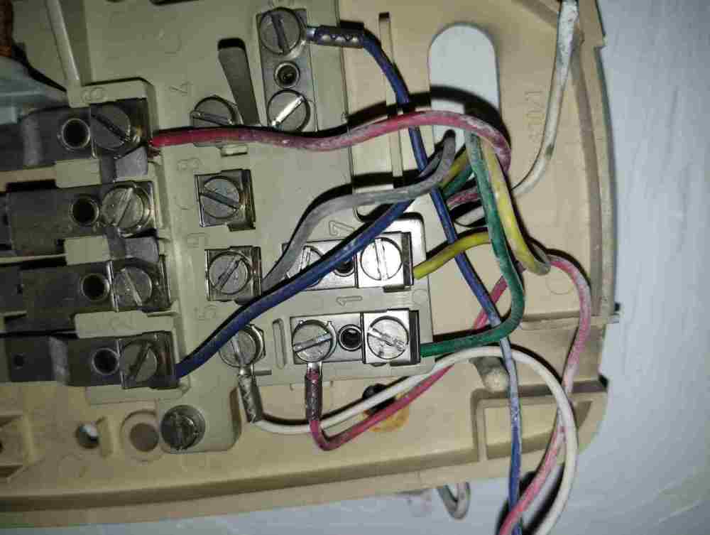

valtervalter Inserito: 27 novembre 2023 Segnala Inserito: 27 novembre 2023 Buongiorno a tutti, potrebbe gentilmente qualcuno aiutarmi a decifrare i collegamento della morsettiera del citofono URMET 630/1 di cui allego alcune foto ? Cosa è il CA ed a quale morsetto è collegato? a quali morsetti arriva l'audio in trasmissione e ricezione ? dove è la terra ? Grazie infinite. Valter
antoniopev Inserita: 27 novembre 2023 Segnala Inserita: 27 novembre 2023 1 e 2 comunicazione audio 6 comune 9 serratura quello che rimane e la chiamata la terra non esiste in un apparato citofonico
valtervalter Inserita: 28 novembre 2023 Autore Segnala Inserita: 28 novembre 2023 grazie infinite Antoniopev. Valter
