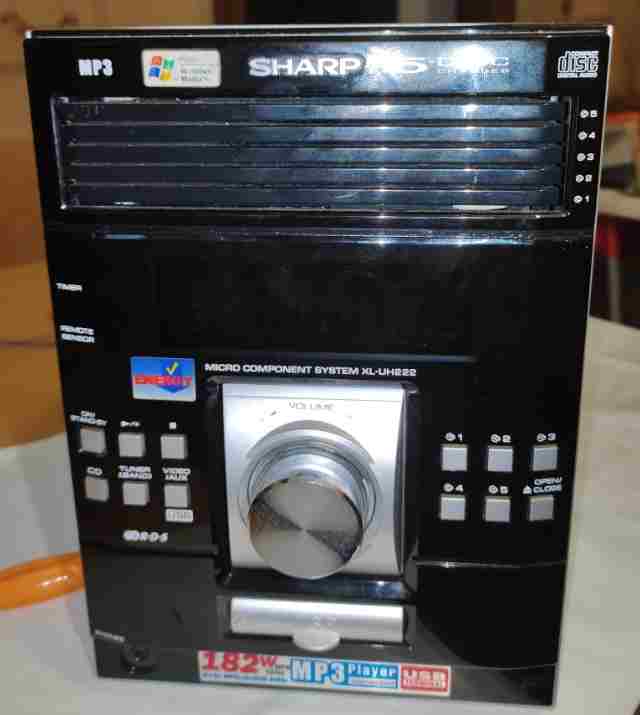

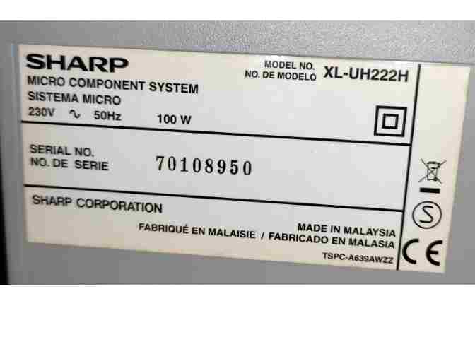

stereo Sharp non va e segna led timer
Ciao Raga ,
ho lo stereo che vedete nelle foto in allegato , che non si accende piu .
ho gia aperto e controllato l'alimentazione e sembra OK , l'unica scosa è che ho il led timer che dopo un po fa una sequanza di lampeggi non costanti .
Per caso qualcuno di Voi ha il servcie manaul ho ha la decodifica dei lampeggi led ?
Grazie mille in ogni caso : Thumbup :
Ciao
Tugenla
Stereo x1.jpg
Stereo x2.jpg
Ciao Riccardo ,
grazie mille sembra lui .
Vi faccio sapere .
Buon Pomeriggio
Ciao
Tugnela
