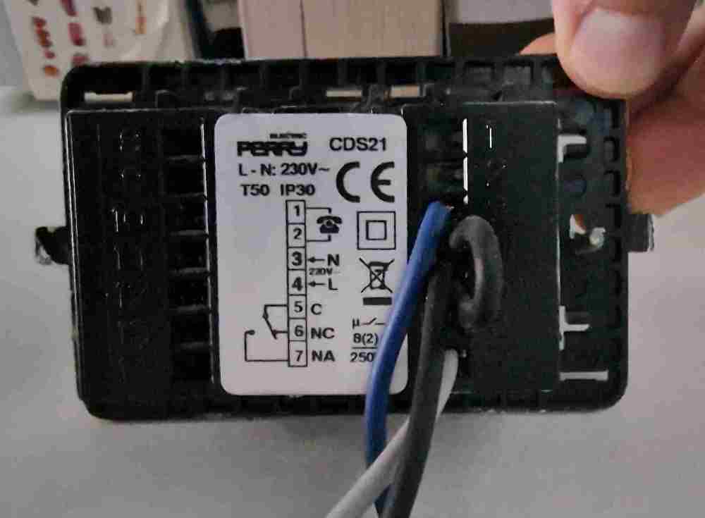

Sostituzione termostato Perry CDS20 con termostato Netatmo, collegamenti
Buongiorno,
vorrei sostituire il mio termostato da incasso Perry CDS 20 con uno Netatmo. Premetto che la caldaia è centralizzata e il riscaldamento è gestito in modo autonomo da ogni appartamento. Si tratta di impianto di riscaldamento a pavimento con possibilità di installare il termostato nei diversi ambienti. Nel mio caso è presente solo uno, collegato nel seguente modo:
Blu: Neutro
Nero: Fase che è pontato con il C
Grigio:  NA
Come posso sostituire questo collegamento a 3 quando il Netatmo richiede due fili che controllano la caldaia? Capisco che devo isolare il nero ma come due cavi di controllo uso il blu e il grigio?
Grazie del supporto tecnico.
Marco
quello immagino controlli una valvola di zona o un circolatore.. devi vedere lì come sono i collegamenti ma in teoria se il contatto del netatmo lo permette puoi collegare C-NA pari pari sul suo contatto.
se lo permette ne senso se ha la stessa portata di quello attuale o, se minore, se è comunque abbastanza per l'utilizzatore
Il collegamento che devi fare sul netatmo è con il cavo nero e grigio  - il blu va escluso .
grazie dei consigli. Domani provo a fare a collegare nero e grigio isolando il blu (neutro)
