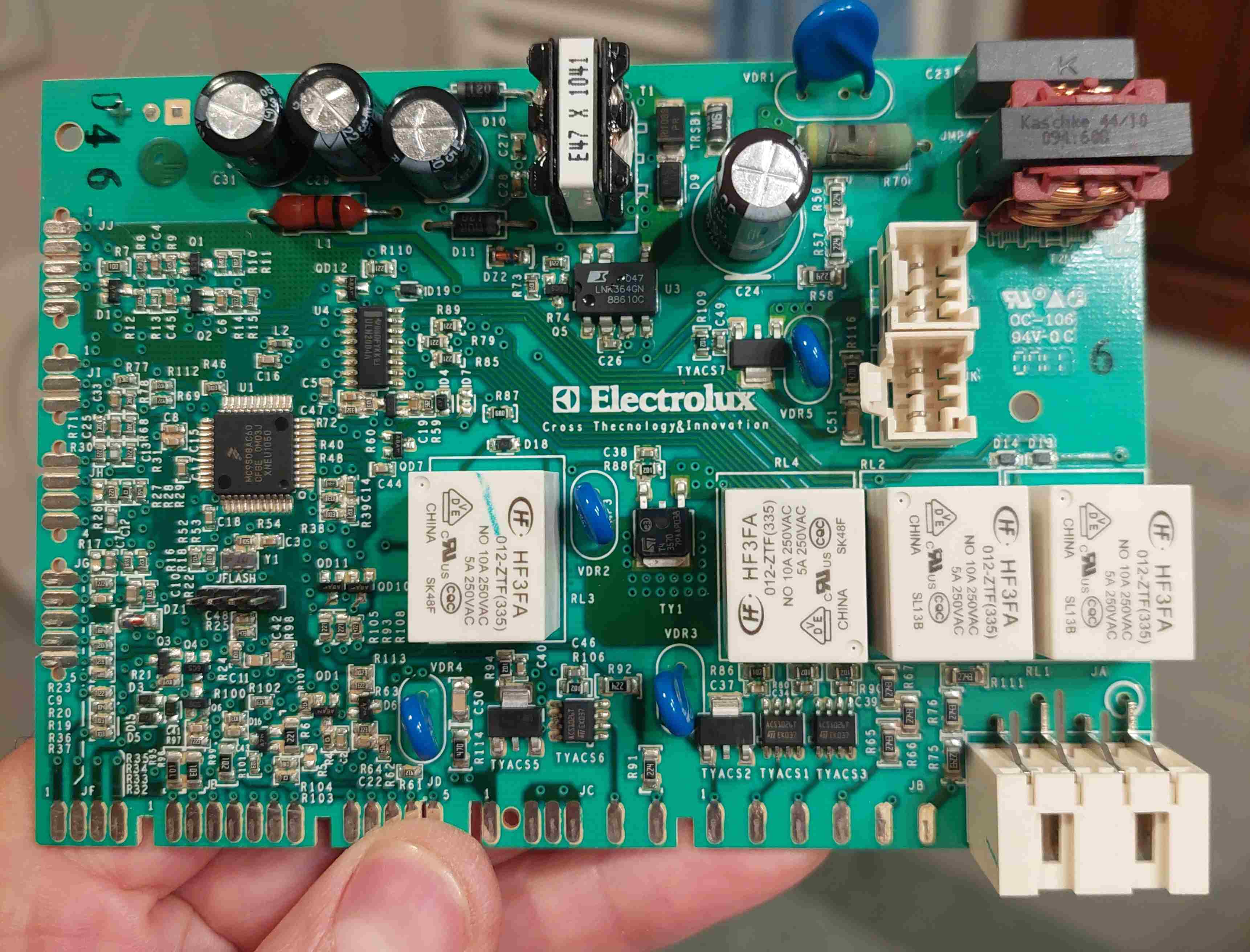

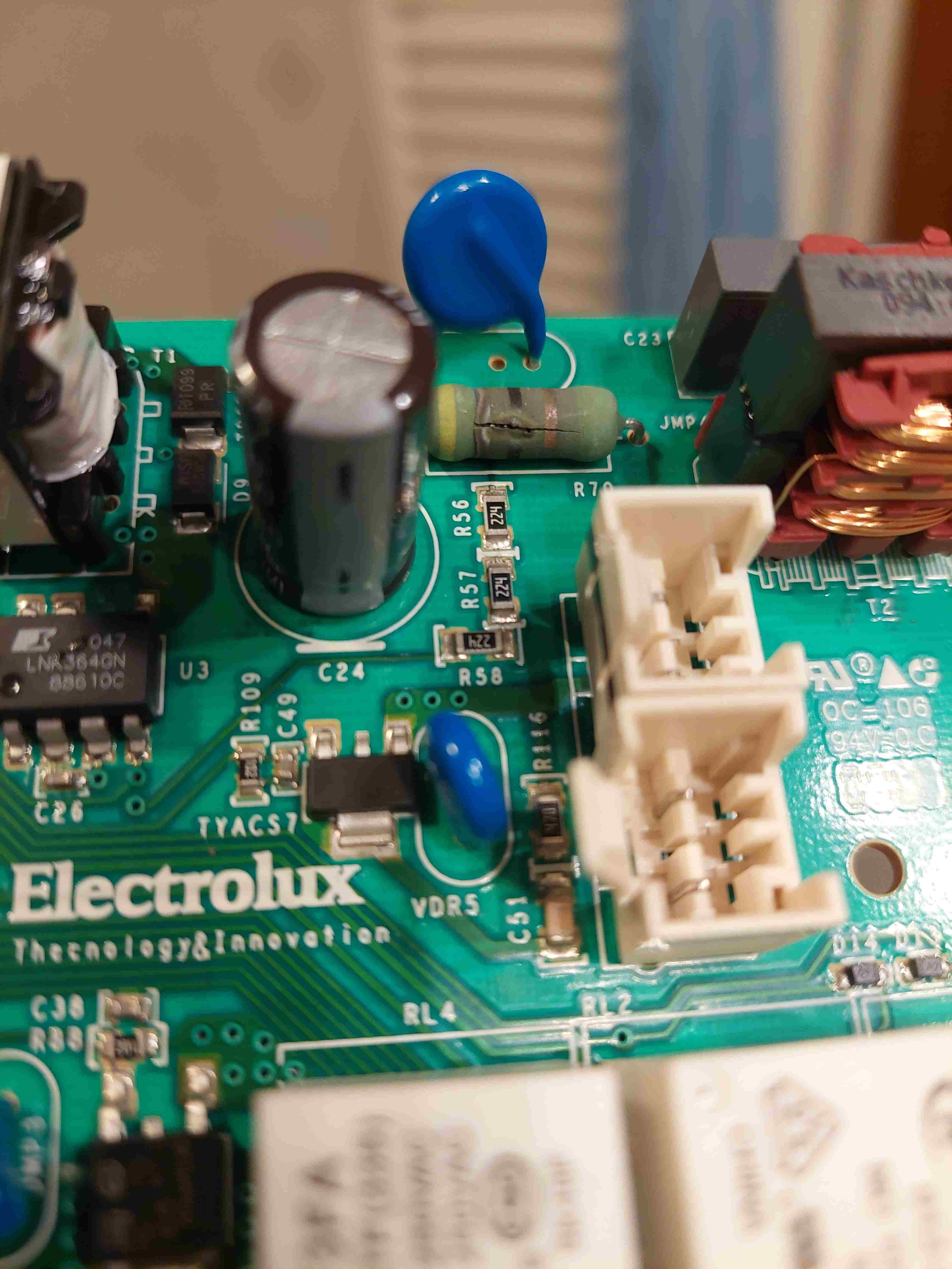

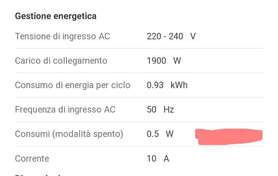

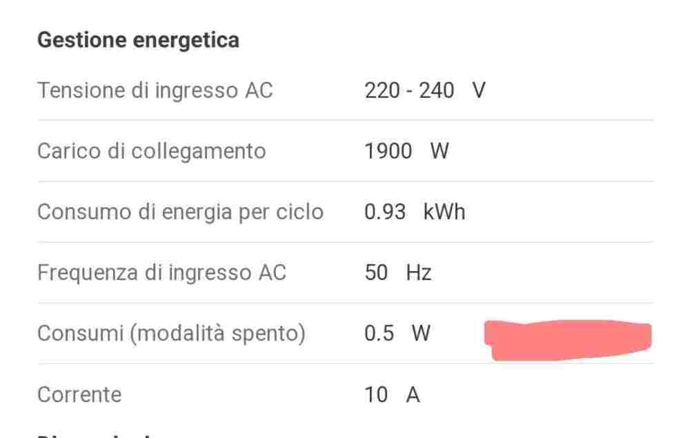

Lavastoviglie rex elettrolux non si accende
Salve a tutti la lavastoviglie elettrolux mod. TT802 20231128_175441.thumb.jpg.79777c971d54db352db82e34e68d1541.jpgin oggetto non si accende e non dà segni di vita ho smontato la scheda e fatto la foto e mi sembrerebbe un condensatore spaccato potreste dirmi se questo è il problema e se si può sostituire ? A quale costo? Grazie
è una resistenza e chiaramente si può sostituire..
bisognerebbe capire se è lei il guasto o se sia esplosa a seguito di qualche altra cosa.
Grazie, dove posso comprarla questa resistenza? Quanto mi prendono secondo lei per farla sostituire? Grazie
se vuoi provarci da solo si trovano anche online, si riconoscono dalle bande colorate (la seconda si capisce che colore era?)
sennò un laboratorio non ho idea di quanto possa chiedere, bisogna capire se si limitano a cambiartela e quindi poco o se devono testare tutto..
aspetta qualche esperto del forum però.
è saltato il cip a 7 piedini , l'oscillatore .
Si vede pure ad occhio che è criccato sopra .
La resistenza è saltata di conseguenza,  bisogna controllare pure l'induttanza , per vedere se risulta aperta.
  Il 28/11/2023 alle 18:16 , Stefano Dalmo ha scritto:
è saltato il cip a 7 piedini , l'oscillatore .
Si vede pure ad occhio che è criccato sopra .
La resistenza è saltata di conseguenza,  bisogna controllare pure l'induttanza , per vedere se risulta aperta.
Expand
Grazie Quanto costa ripararlo Secondo lei se portò la scheda da un riparatore
Queste non sono domande a cui rispondiamo , si tratta un lavoro  di libera professione . Dove bisogna perdere tempo all'occorrenza .
Ti posso solo dire che quei componenti  e ammesso siano solo quelli , costano meno di 10 € -
Rivolgiti ad un tecnico  e ti fai dire quanto ti viene a costare.
Se hai un conoscente   ..
  Il 28/11/2023 alle 18:16 , Stefano Dalmo ha scritto:
è saltato il cip a 7 piedini , l'oscillatore .
Si vede pure ad occhio che è criccato sopra .
La resistenza è saltata di conseguenza,  bisogna controllare pure l'induttanza , per vedere se risulta aperta.
Expand
Tutti i centri di riparazione interpellati sconsigliano la riparazione di questa scheda non hanno tempo né voglia di sostituire un componente Ma è possibile che al giorno d'oggi bisogna abboccare una lavastoviglie Per una semplice bruciatura?
Modificato: da Stefano Dalmo
ma Stefano ti ha già risposto sui costi. Prendi la scheda, trova un laboratorio riparazioni (anche uno che ripara televisori e aggeggi elettronici) e ti fai dire.
Ognuno chiede quello che ritiene sia giusto per dar valore al proprio lavoro. Per questo si fanno i preventivi!
dove vado io per i piccoli lavori ti danno un prezzo di partenza (pochissimi interventi sotto le 50 euro ormai), se ci rimangono dentro te lo fanno .. se dovesse risultare superiore ti chiamano per il preventivo.
io ti consiglio di vedere quanto costa la scheda e andare in un laboratorio a chiedere per la riparazione.
  Il 28/11/2023 alle 18:16 , Stefano Dalmo ha scritto:
Expand
Puo' essersi rptta perche caricata con troppe stoviglie secondo voi?
dubito, non è così intelligente l'elettronica, i cicli son quelli che tu carichi bene o troppo la macchina
Non esiste proprio . Succede , non te ne fare una colpa.
  Il 30/11/2023 alle 07:11 , delfino76 ha scritto:
Può essersi rotta perché caricata con troppe stoviglie secondo voi?
Expand
- Questo tipo di guasti non dipende tanto dal tipo di Utilizzo,
quanto dal tipo di " Non Utilizzo" che ne viene fatto .
Cioè :
se viene tolta Alimentazione a monte dopo l' Uso, non resta inutilmente in Stand-by .
La Scheda durerà 25÷30anni ; forse si esaurira' un Condensatore da pochi Centesimi
e  faranno in tempo ad usurarsi le Parti meccaniche .
- Ma se resta sotto Tensione 24 / 24 - 365 / 365 , i Componenti Elettronici si devono
sorbire  tutti i Transitori provenienti dalla Rete, specialmente di notte .
 Fatte le dovute proporzioni, è probabile che nel giro di 3 anni subisca qualche danno simile .
Buona serata !
  Il 28/11/2023 alle 18:16 , Stefano Dalmo ha scritto:
La lavastoviglie a fine ciclo si spegne da solo e poi venne spenta col pulsante di accensione quindi non rimane collegato nulla è durata 12 anni
Expand
Delfino , prima di scrivere devi pigiare su editor trasparente .
  Il 30/11/2023 alle 17:07 , piergius ha scritto:
- Questo tipo di guasti non dipende tanto dal tipo di Utilizzo,
quanto dal tipo di " Non Utilizzo" che ne viene fatto .
Cioè :
se viene tolta Alimentazione a monte dopo l' Uso, non resta inutilmente in Stand-by .
La Scheda durerà 25÷30anni ; forse si esaurira' un Condensatore da pochi Centesimi
e  faranno in tempo ad usurarsi le Parti meccaniche .
- Ma se resta sotto Tensione 24 / 24 - 365 / 365 , i Componenti Elettronici si devono
sorbire  tutti i Transitori provenienti dalla Rete, specialmente di notte .
 Fatte le dovute proporzioni, è probabile che nel giro di 3 anni subisca qualche danno simile .
Buona serata !
Expand
Sta cosa degli ellettrodomestici in stby non la capisco. No mi sono stufato e tutte le sere stacco tutto anche la TV non so se faccio bene o male se questa determina un danneggiamento degli elettrodomestici per non consumare energia elettrica
con le tv moderne è anche peggio, di notte spesso si aggiornano..
io non stacco nulla di solito, però con la tv e alcuni apparecchi uso una ciabatta a spegnimentoi automatico ... ma solo perchè la TV è un vecchio plasma e lo standby non è di quelli irrisori che hanno oggi
  Il 01/12/2023 alle 11:43 , reka ha scritto:
con le tv moderne è anche peggio, di notte spesso si aggiornano..
io non stacco nulla di solito, però con la tv e alcuni apparecchi uso una ciabatta a spegnimentoi automatico ... ma solo perchè la TV è un vecchio plasma e lo standby non è di quelli irrisori che hanno oggi
Expand
Io inizio ad avere il sospetto che nessuno stand by sia un consumo irrisorio perché comunque restano sempre in attesa di ricezione comandi le tv. Da quanto stacco tutto la bolletta e' scesa, altro che 1w dochiarata dalla casa
Chiedo scusa qualcuno mi aiuta a capire le caratteristiche di questa lavastoviglie dove si dice che il consumo spento è di 0.5w? Come fa a consumare se viene spento col pulsante on/off?
On off , significa acceso e spento , ma una cosa è farlo con un interruttore meccanico  , dove affondi il tasto e lo rilasci. , sentendo  proprio il clak di  azionamento  e lo stesso spegnendo , e un'altra è farlo con un pulsante  che va ad azionare un circuito elettronico  che accende e spegne . Dove tu pigi per qualche mm e non senti niente , ne in accensione ne in spegnimento.
In questo ultimo rimane sempre una zona sotto tensione.
  Il 02/12/2023 alle 20:11 , Stefano Dalmo ha scritto:
On off , significa acceso e spento , ma una cosa è farlo con un interruttore meccanico  , dove affondi il tasto e lo rilasci. , sentendo  proprio il clak di  azionamento  e lo stesso spegnendo , e un'altra è farlo con un pulsante  che va ad azionare un circuito elettronico  che accende e spegne . Dove tu pigi per qualche mm e non senti niente , ne in accensione ne in spegnimento.
In questo ultimo rimane sempre una zona sotto tensione.
Expand
Grazie. Ma quindi tutti i nuovi elettrodomestici che non hanno il vecchio interruttore hannp questa cosa che rimane leggermente in tensione? E perche?
Alessio Menditto
Delfino per favore NON QUOTARE OGNI VOLTA il messaggio precedente, te l’ha già detto Stefano, devi usare CLEAR EDITOR.
Si deve quotare SOLO il minimo indispensabile altrimenti la lettura diventa pesantissima.
- Un po' indietro negli anni molti Elettrodomestici incorporavano un Interruttore Bipolare
tra il Cordone di Alimentazione ed il resto del Circuito .
A fine utilizzo, sganciando quello, nessun Componente restava alimentato .
- Attualmente il Cordone di Rete alimenta direttamente la Scheda Elettronica e tutte
le Funzioni avvengono tramite essa mediante dei Pulsanti ausiliari .
  Di fatto resta sottoposta inutilmente H24 alla Tensione di 230V~, ad Armoniche e
Transitori particolarmente dannosi nelle ore notturne, per i pochi Carichi presenti sulla
Linea di Distribuzione
- Inoltre anche gli Elementi Riscaldatori (Resistenze Corazzate) potrebbero trovarsi sotto
Tensione (a scapito del Materiale Isolante Refrattario contenuto) nel 50% dei casi,
quando inserendo casualmente la Spina, il Comando Unipolare si trovi ad interrompere
non la Fase ma il Neutro !
Alcuni fabbricanti incorporano un orologio negli Apparecchi per spingere gli Utenti a lasciarli
sempre sotto Tensione
(Cercando di bypassare il "problema" derivante ad essi dall' adozione di Interruttori Bipolari )
- È sufficiente infischiarsi dell' orologio-gadget !
Buona serata !
Grazie. Ma quindi consuma 0,5w all ora?
Una lavastoviglie che si accende ogni 2 volte a settimana consuma piu da spenta che da accesa. E poi facciamo le Cop28
