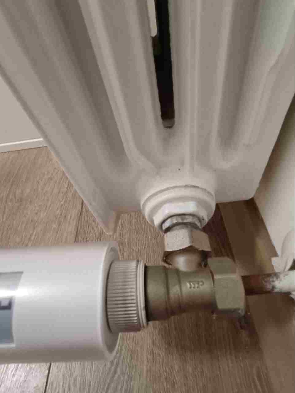

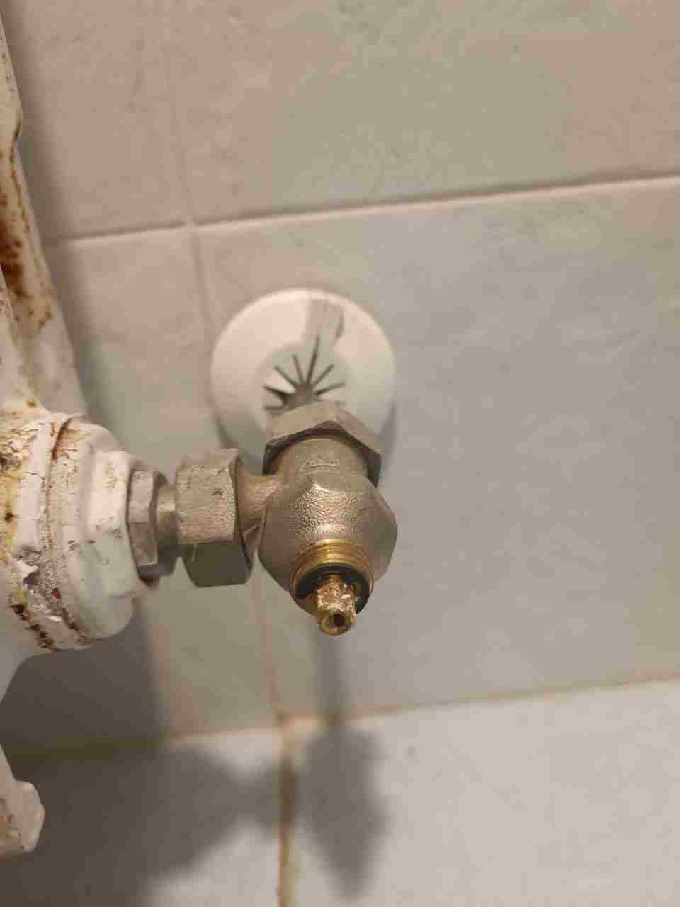

gioriccio92 Inserito: 29 novembre 2023 Segnala Inserito: 29 novembre 2023 Ciao a tutti! Doverosa premessa: non sono affatto del settore, e chiedo umilmente aiuto a chi ne sa sicuramente più di me. L'anno scorso ho adattato 3 dei miei termosifoni per poter installare altrettante valvole termostatiche smart della Netatmo (sono queste --> https://www.amazon.it/dp/B0CC9WG42V?psc=1&ref=ppx_yo2ov_dt_b_product_details ). Inizialmente i miei termosifoni non erano predisposti per poter avere queste valvole smart, ma mi è venuto il tecnico che ha adattato gli attacchi dei radiatori affinché ci si potessero mettere le valvole Netatmo. Questo inverno vorrei fare la stessa identica cosa su altri 4 termosifoni. Purtroppo, il tecnico dello scorso anno è strapieno di lavoro e non può venire in tempi brevi. Ne ho sentiti tanti altri e sono tutti presi da tanto lavoro (buon per loro!). Vi allego la situazione iniziale del mio termosifone (e cioè di uno dei termosifoni su cui oggi vorrei installare la valvola Netatmo) e la situazione finale su uno dei termosifoni che è stato già adattato l'anno scorso. È un lavoro complesso da fare per conto mio secondo voi? Di quali componenti ho bisogno? Che accortezze dovrei avere? Grazie mille a tutti!
reka Inserita: 29 novembre 2023 Segnala Inserita: 29 novembre 2023 da solo è anche fattibile ma ci metteresti parecchio tempo, non è un lavoro che io fare in piena stagione visto che rischi di rimanere al freddo al minimo inghippo
gioriccio92 Inserita: 29 novembre 2023 Autore Segnala Inserita: 29 novembre 2023 (modificato) Non hai tutti i torti 😅 A livello pratico si tratterebbe di cambiare il raccordo, sostituendolo con uno tipo questo https://www.amazon.it/SOMATHERM-YOU-termostatica-Corpo-quadrato/dp/B08D7WD575/ref=sr_1_14?__mk_it_IT=ÅMÅŽÕÑ&crid=N664XF50TJX9&keywords=raccordo+termostatico&qid=1701270959&sprefix=raccordo+termostatico%2Caps%2C141&sr=8-14 . O sbaglio? Modificato: 29 novembre 2023 da Alessio Menditto ELIMINATO QUOTE
reka Inserita: 29 novembre 2023 Segnala Inserita: 29 novembre 2023 quella è proprio la valvola non un raccordo, l'importante è non sbagliare il tipo di attacco e filetto. e metterla sulla valvola e non sul detentore. ma l'impianto è autonomo?
DavideDaSerra Inserita: 1 dicembre 2023 Segnala Inserita: 1 dicembre 2023 Dovresti cambiar valvola.... non è proprio una passeggiata se non hai la mano. Se vuoi farlo tu consiglio la primavera inoltrata (rischi di restare al freddo). Per quest'inverno aspetterei prendendo però appuntamento con un tecnico.
