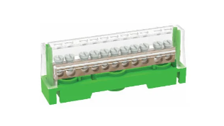

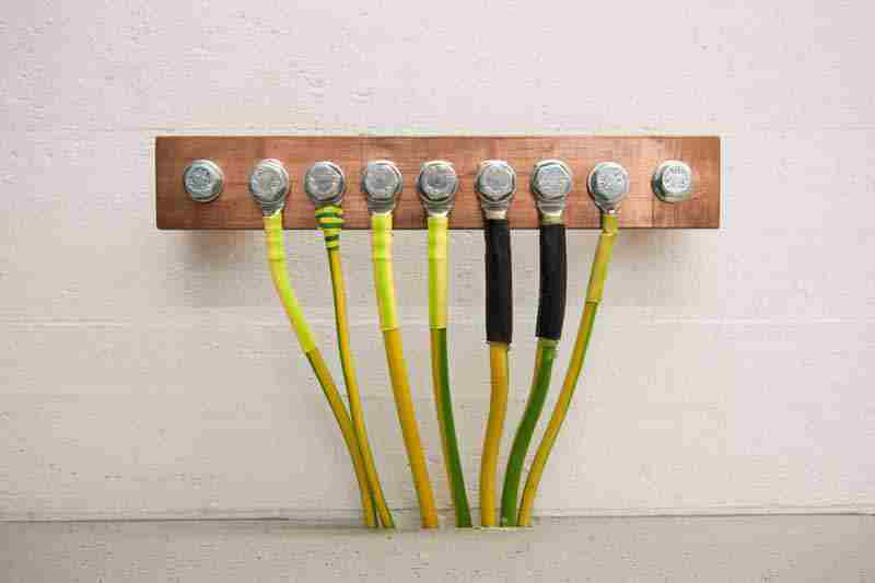

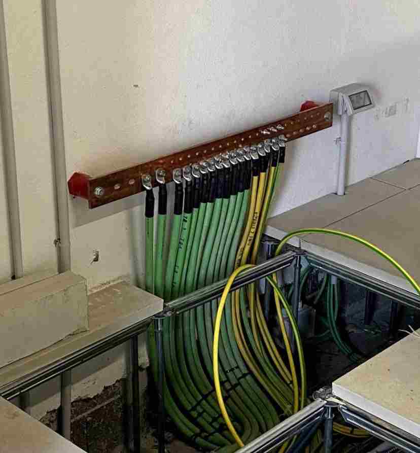

CPietro Inserito: 29 novembre 2023 Segnala Inserito: 29 novembre 2023 Buonasera, in una scatola di derivazione dovrei realizzare un nodo di terra di dimensioni notevoli, cioè composto da: 2x 10 mmq 1x 6 mmq 18x 2.5 mmq 4x 1.5 mmq voi che morsetti usereste? Ho visto quelli della cembre a serraglio indiretto ma non riesco a capire quale acquistare. Grazie mille, Pietro
drn5 Inserita: 29 novembre 2023 Segnala Inserita: 29 novembre 2023 Io userei una classica barra di terra e capicorda ad anello...
ilsolitario Inserita: 29 novembre 2023 Segnala Inserita: 29 novembre 2023 Di che contesto stiamo parlando? Appartamento? Studio medico?
Maurizio Colombi Inserita: 29 novembre 2023 Segnala Inserita: 29 novembre 2023 3 ore fa, drn5 ha scritto: Io userei una classica barra di terra e capicorda ad anello... Per metterla in una 4 ore fa, CPietro ha scritto: scatola di derivazione Dovrebbe chiamare Gewiss e far costruire una PT15. Perchè non usare la classica barra da cassetta come usano tutti.
CPietro Inserita: 30 novembre 2023 Autore Segnala Inserita: 30 novembre 2023 12 ore fa, 84paolo ha scritto: Una bella barra equipotenziale Eh ma in scatola di derivazione è un po’ scomoda… 10 ore fa, ilsolitario ha scritto: Di che contesto stiamo parlando? Appartamento? Studio medico? Appartamento ad uso residenziale quindi nessuna prescrizione particolare. Chiaramente il nodo deve stare all’interno della scatola di derivazione. 9 ore fa, Maurizio Colombi ha scritto: Perchè non usare la classica barra da cassetta come usano tutti. Ho dato un’occhiata, la BT1315 dovrebbe andar bene, sommando le sezioni dei miei cavi ho un buon margine di manovra. Immagino che in ogni foro da 10 mmq ci possa mettere 3/4 fili di sezione 2.5 e via così.
reka Inserita: 30 novembre 2023 Segnala Inserita: 30 novembre 2023 io ho usato quelle e sono riuscita a farla stare nel quadro generale senza fissarla. sono molto comode anche senza fissarle al fondo
luigi69 Inserita: 30 novembre 2023 Segnala Inserita: 30 novembre 2023 Ciao @CPietro leggendo 19 ore fa, CPietro ha scritto: di dimensioni notevoli ti è stato consigliato quanto sopra . Ma se stiamo parlando di un collegamento all'interno di una scatola "tua privata" ( cioè , non siamo in un montante scale dove per il collegamento del tuo alloggio non devi interrompere i cavi degli altri ) , ed avendo tu diverse sezioni , anzichè dei morsetti o delle barrette molto ingombranti , una semplice morsettiera ? per fare un ottimo lavoro , metti i puntalini sui cavi di varie sezioni , in modo che stringendo la vite , non si danneggi il cavo
CPietro Inserita: 7 dicembre 2023 Autore Segnala Inserita: 7 dicembre 2023 Ciao ragazzi voglio aggiornarvi visto che siete stati molto veloci a rispondermi... alla fine ho comprato ed installato dei morsetti Cembre Z35-1 a serraggio indiretto. Fantastici e di ottima fattura.
