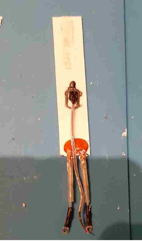

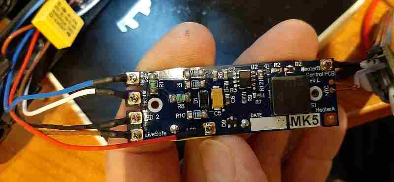

GICO750 Inserito: 30 novembre 2023 Segnala Inserito: 30 novembre 2023 Salve amici, lo so che probabilmente se ne è gia parlato ma sono alle prese con una ghd mk5 che si accende, bip e non scalda.. Ho controllato le piastre in ceramica, termo fusibile, triac, NTC e resistori melf, sembra tutto ok: - triac BTA225-600B = dubbio perché misurato in circuit..; - NTC = circa 200kohm, provato a scaldare e la sua resistenza cambia per poi ritornare quando raffredda; - piastre = 68ohm; - termo fusibile = 0,10ohm - resistori melf(50 ohm) = 51,3 ohm cadauno - resistori melf(1M ohm) = circa 600kohm cadauno, dovrebbero essere in parallelo. Siccome ho qualche dubbio sul testare il triac in circuit chiedo lumi a chi magari ha gia affrontato la cosa o magari fatte tutte le prove con esito positivo il problema è da ricondurre al PIC. Quello quadrato in foto è il cicalino, il triac si trova sotto.
GICO750 Inserita: 1 dicembre 2023 Autore Segnala Inserita: 1 dicembre 2023 Aggiornamenti: ho verificato l'NTC dissaldandolo dal PCB e misura 1,8Mohm quindi credo sia aperto... ho messo al posto del NTC un potenziometro regolato a 200kohm (circa il valore previsto) e la piastra funziona! Grazie comunque a tutti quelli che hanno letto, forse tornerà utile a qualcuno in futuro.
Stefano Dalmo Inserita: 1 dicembre 2023 Segnala Inserita: 1 dicembre 2023 Grazie a te per la condivisione 👍
