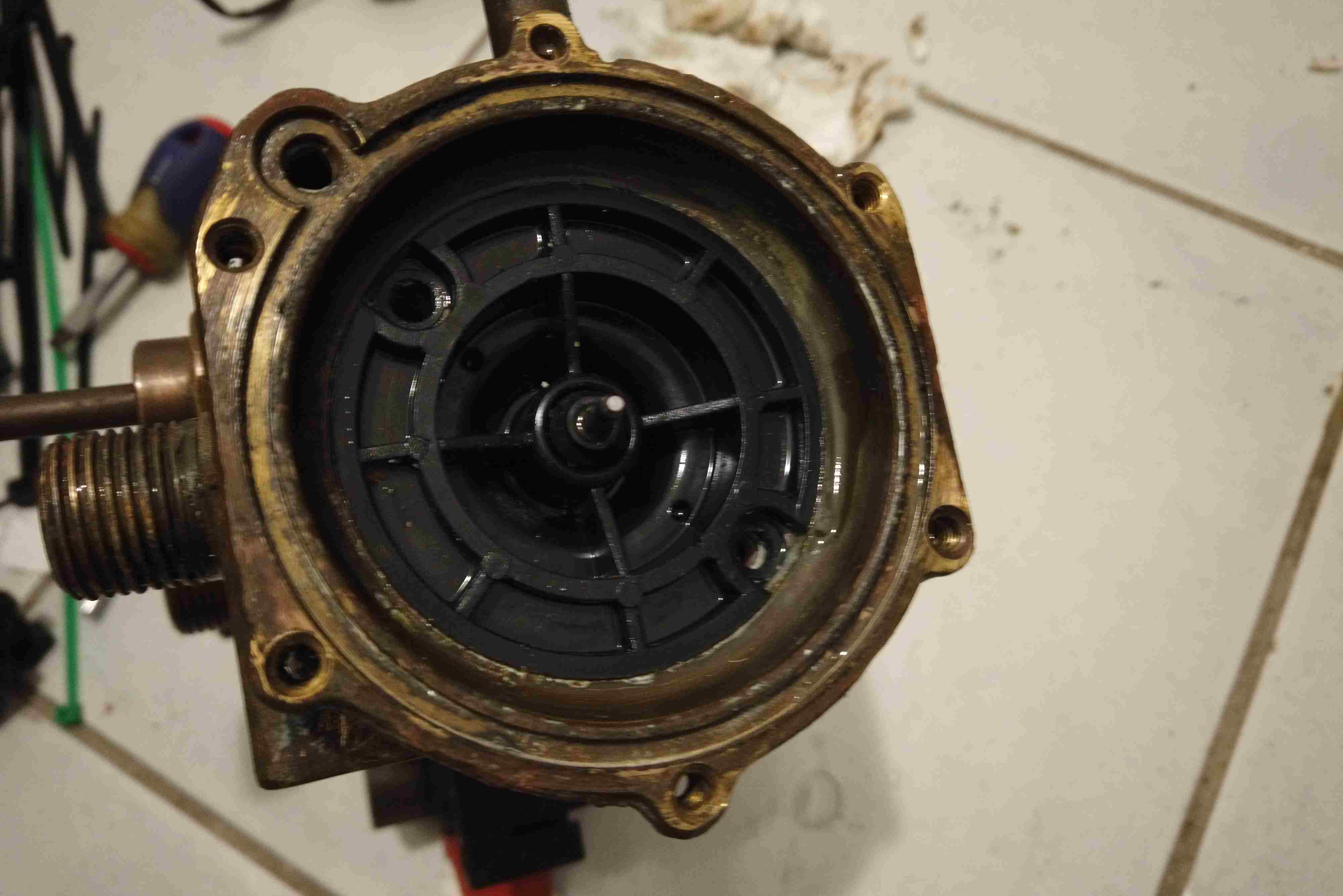

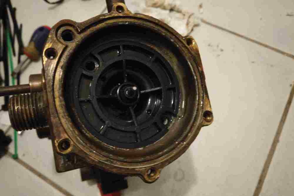

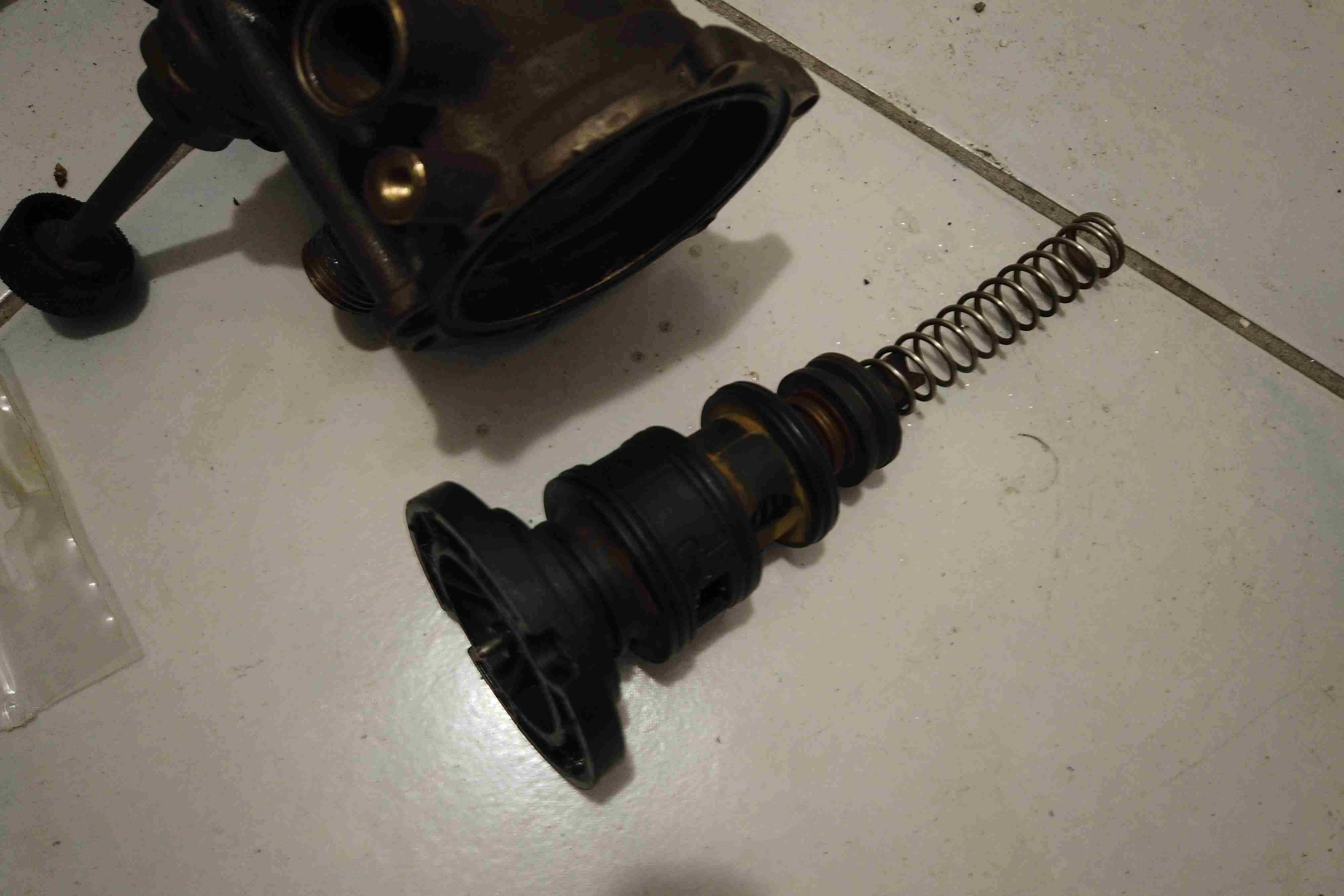

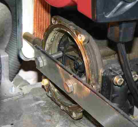

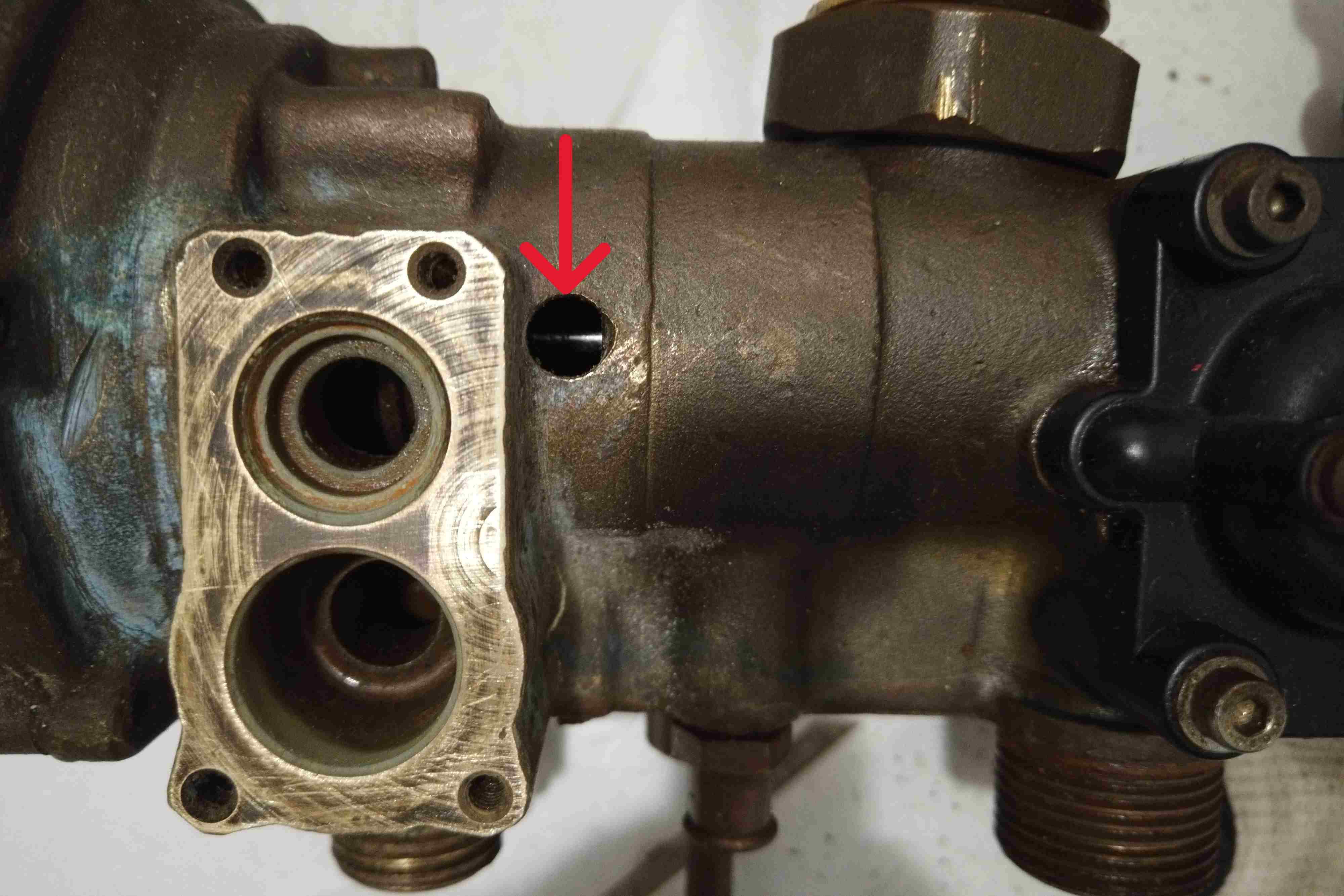

Sine Inserito: 30 novembre 2023 Segnala Share Inserito: 30 novembre 2023 Salve, noto che dal foro dove entra la lamella del microinterruttore flussostato sanitario esce dell'acqua a gocce, Presumo che non debba esserci dell'acqua in tale parte. Vuol dire che è a causa di un o 'ring della cartuccia della valvola che va sostituito? Grazie Link al commento Condividi su altri siti More sharing options...
Stefano Dalmo Inserita: 30 novembre 2023 Segnala Share Inserita: 30 novembre 2023 Credo sia meglio sostituire tutta la cartuccia. Link al commento Condividi su altri siti More sharing options...
Sine Inserita: 30 novembre 2023 Autore Segnala Share Inserita: 30 novembre 2023 Grazie Stefano per la risposta. Trovo difficoltà ad estrarre la cartuccia. Ho tolto le due vito che la bloccano ma non si estrae. Mi potresti dire come posso fare? Link al commento Condividi su altri siti More sharing options...
Stefano Dalmo Inserita: 30 novembre 2023 Segnala Share Inserita: 30 novembre 2023 Con qualche attrezzo che hai giá in possesso oppure te lo costruisci , devi cercare di fare ruotare la cartuccia un po' di qua e un po' di la. , , o ci fai dei fori per agganciare qualcosa da fare leva in su . Altrimenti devi costruirti una cosa del genere , e fai leva col braccio lungo . I bulloni sono fermati dal dado dietro la piastrina di metallo . Link al commento Condividi su altri siti More sharing options...
Sine Inserita: 30 novembre 2023 Autore Segnala Share Inserita: 30 novembre 2023 Fatto! Ringrazio per le istruzioni. Buona serata. Link al commento Condividi su altri siti More sharing options...
Stefano Dalmo Inserita: 30 novembre 2023 Segnala Share Inserita: 30 novembre 2023 Perfetto!! grazie per la condivisione 👍 Link al commento Condividi su altri siti More sharing options...
