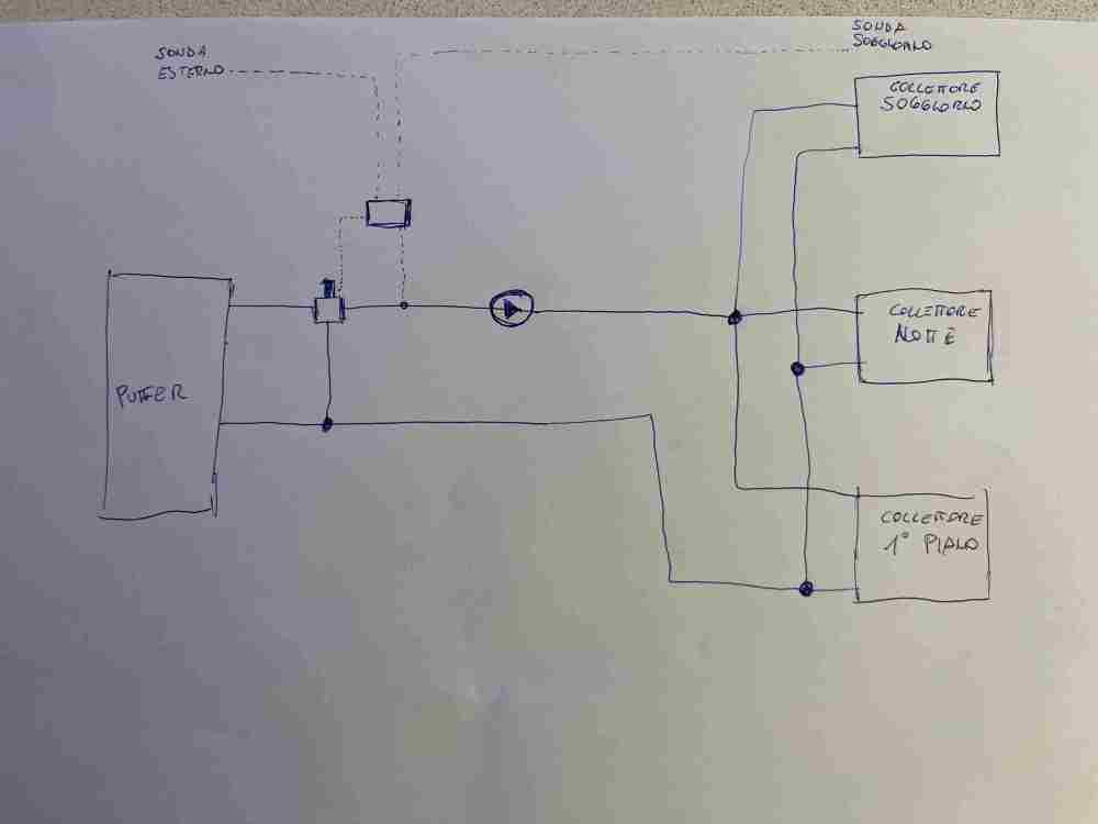

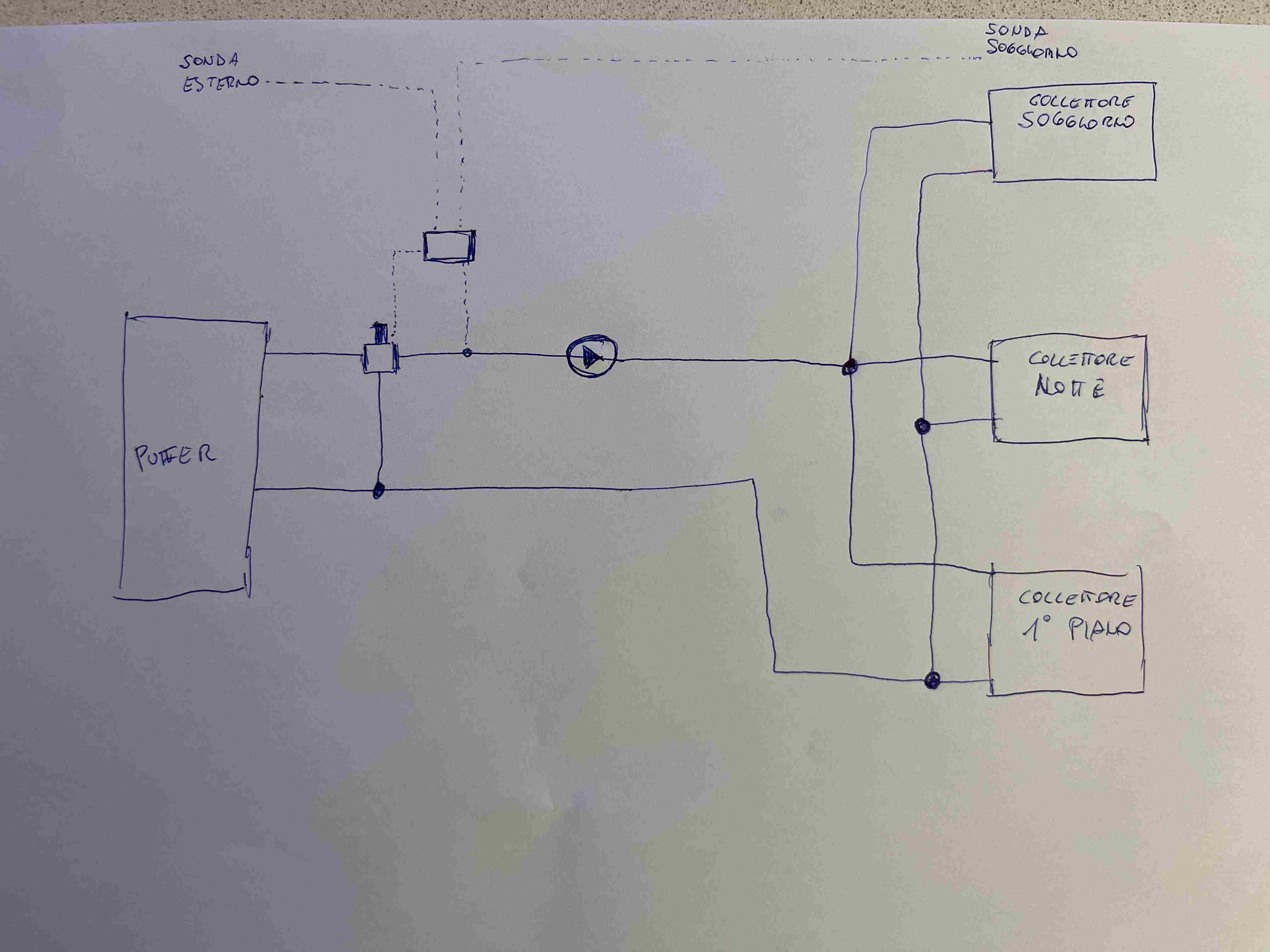

ilgio80 Inserito: 30 novembre 2023 Segnala Inserito: 30 novembre 2023 dopo 8 anni di impianto a pavimento vi chiedo come poterlo migliorare. il problema che riscontro è che avendo 3 zone con 3 collettori con valvoline sempre aperte perchè ho una climatica a monte che gestisce la temperatura della acqua, se la zona sogggiorno dove ho la sonda temperatura della climatica arriva al setpoint di 21° comincia a chiudere e micscelare piu acqua fredda. esempio: se nel piano superiore lascio aperto le finestre per un pochino e la temperatura scende a 19 e il soggiorno è gia a 21°. l'acqua che scorrre sopra dovrebbe scaldarsi di piu per riscaldare solo la zona sopra, invece cosi non è perchè la sonda nel soggiorno dice già che è a setpoint climatica coster. ed i collettori sono normali senza nulla , solo con le valvoline elettriche che però lascio sempre aperte.
NoNickName Inserita: 30 novembre 2023 Segnala Inserita: 30 novembre 2023 Sposta la sonda soggiorno da un'altra parte, meno influenzata dalle condizioni locali, e maggiormente indicativa delle condizioni medie della singola stanza. Secondariamente, puoi mettere un sensore finestra per chiudere la valvola della zona dove la finestra è aperta.
ilgio80 Inserita: 30 novembre 2023 Autore Segnala Inserita: 30 novembre 2023 si ma non è mai corretto, nel senso che sposto la sonda nel piano sopra, poi ho il piano sotto che non andrà a temperatura corretta e sarà molto piu alto o piu basso, considerando anche che nel soggiorno ho un camino che uso. secondo me ci volevano i 3 collettori divisi con 3 climatiche ma forse è troppo impegnativo come modifica
reka Inserita: 30 novembre 2023 Segnala Inserita: 30 novembre 2023 ma le finestre quanto tempo le tieni aperte? mica reagisce così in fretta un impianto a pavimento. comunque l'ideale è si un termostato a collettore, visto che hai le valvole secondo me non è così problematico farlo.
ilgio80 Inserita: 30 novembre 2023 Autore Segnala Inserita: 30 novembre 2023 12 minuti fa, reka ha scritto: ma le finestre quanto tempo le tieni aperte? mica reagisce così in fretta un impianto a pavimento. comunque l'ideale è si un termostato a collettore, visto che hai le valvole secondo me non è così problematico farlo. primi anni avevo adottato questa tecnica, ma ho appreso che è meglio per tutto l'impianto e per la convenienza far girare sempre acqua in tutto l'impianto piuttosto che chiudere alcune piste/zone. perchè se chiudo l'acqua ed il massetto scende moltissimo di temperatura e prima che si riscaldi passa ancora di piu con maggior spreco di energia
