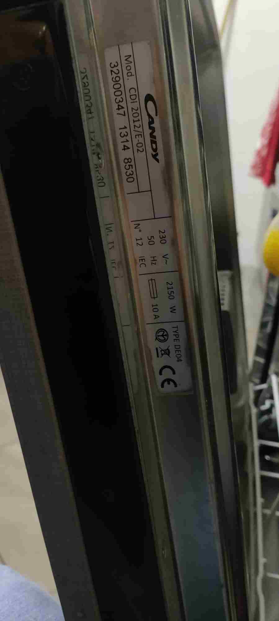

lavastoviglie Candy cdi 2012 Non parte
Salve, dopo aver trovato a fine lavaggio dell' acqua all'interno, ho smontato la vaschetta sotto il filtro e' ho pulito tutto per bene, abbattendo su di un lato la lavastoviglie. una volta finito la stessa si alimenta e mi fa' selezionare i programmi ma non vuole saperne di partire, ho ricontrollato tutto, se avessi staccato qualche filo ma niente. premetto che funzionava perfettamente. allego foto del modello preciso. se qualcuno puo' aiutarmi ne sarei grato
modello lavastoviglie.jpg
Se a fine Ciclo è rimasta acqua, potrebbe essere difettosa la Pompa  di Scarico, che va in
funzione all' Avvio e al Termine dei Programmi .
Controllerei anche se fosse entrata acqua nel tubicino che arriva all' eventuale Pressostato .
Buona serata !
Fai un reset del programma in corso e avvia un programma da capo .
Se la pompa di scarico non parte , controlla se viene alimentata o no .
Oppure la smonti e vedi se è presente qualche cosa che è incastrata tra la girante.
  • 1 month later...
Salve la mia lavastoviglie candy 2012 quando si avvia parte e dopo comincia a suonare lo fa cn tutti i programmi che cosa può essere
Alessio Menditto
Santo devi aprire una tua discussione per favore.
Come devo fare negli altri forum sempre così ho messaggiato  mi dici
Alessio Menditto
Devi semplicemente aprire una nuova discussione, c’è il tasto “NUOVA DISCUSSIONE “, scrivi un titolo chiaro e se vuoi linka questa,
8 minuti fa, SantoDj ha scritto:
negli altri forum sempre così ho messaggiato
in questo forum non si può, e c’è scritto chiaramente nel regolamento che prima di accettarlo andrebbe letto.
