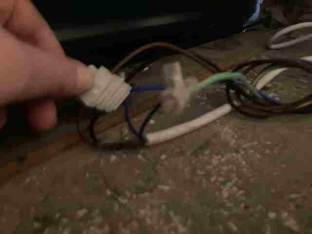

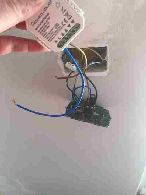

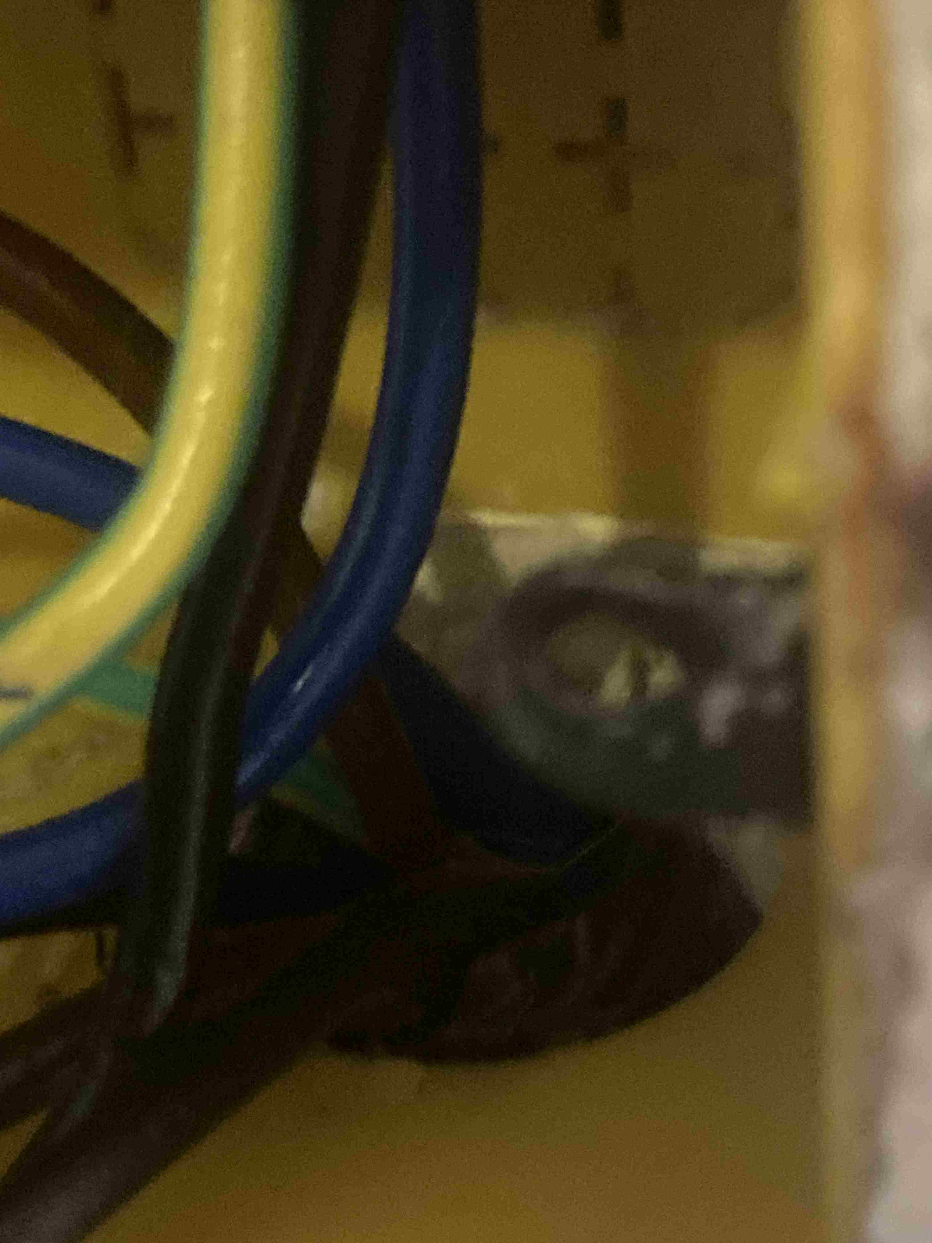

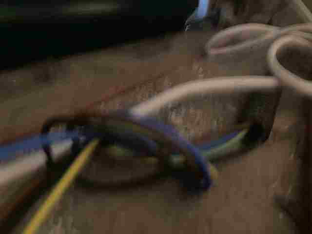

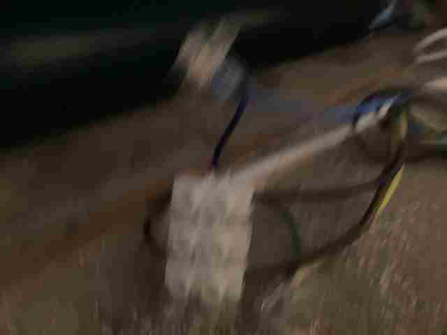

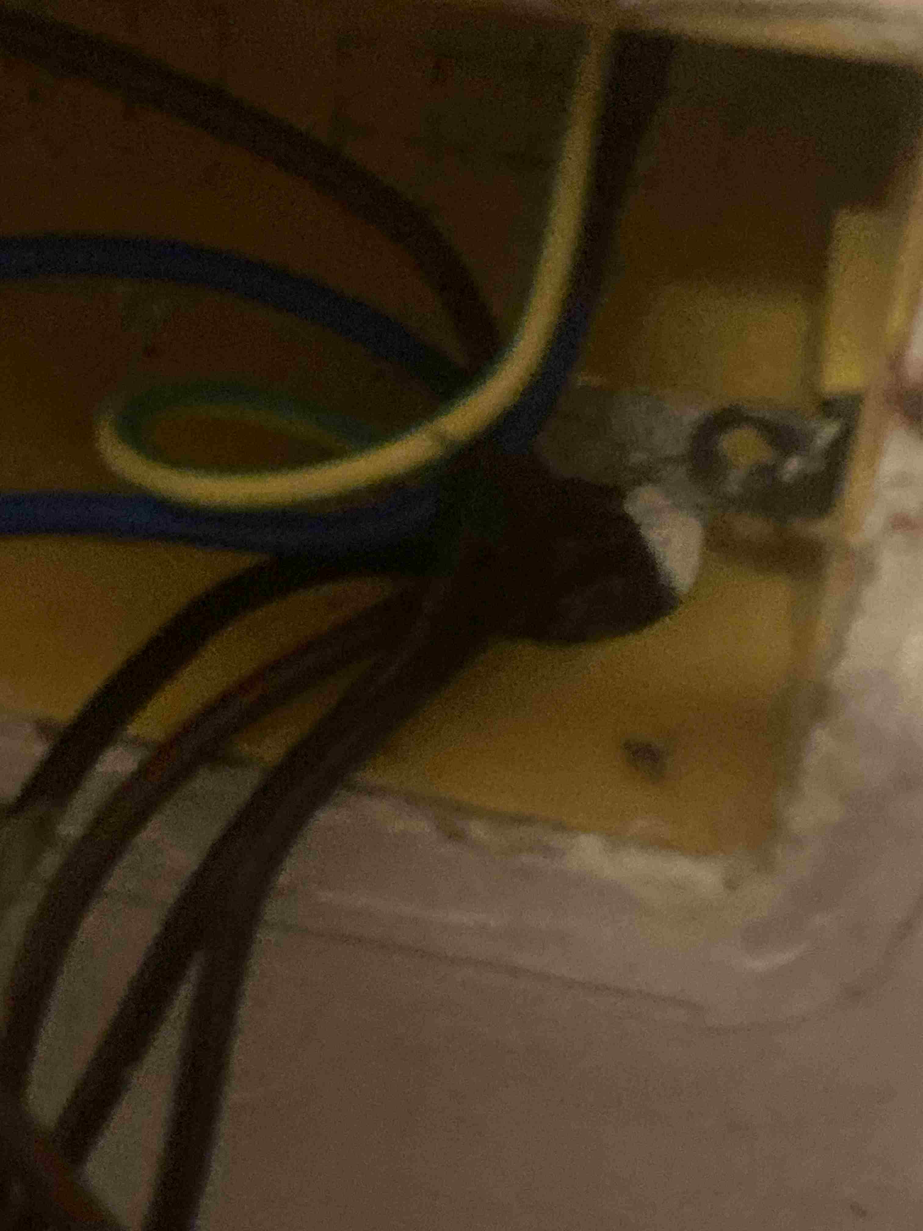

frank8282 Inserita: 11 dicembre 2023 Autore Segnala Inserita: 11 dicembre 2023 19 ore fa, ROBY 73 ha scritto: 19 ore fa, ROBY 73 ha scritto: Prima di tutto: Non voglio più vedere quel "Lei", altrimenti non ti rispondo più, grazie. Non cambia assolutamente nulla che i fili siano su "L" piuttosto che su "1" o "2", tanto quella che vai ad interrompere è sempre la sola fase. Non cambia nulla, dipende da dove ti arriva la linea e dove deve andare il pulsante, potrebbe essere che si possano passare tutti i fili in un lato e quindi in un tubo solo. Quindi, da che parte del cassonetto hai la linea Fase; Neutro; Terra 230V delle luci? Il pulsante lo puoi mettere dallo stesso lato? Casomai posta le foto Ho fatto tutto in balcone, sistemata terra, blu, pulsanti con tanto di ponticello e funziona perfettamente... Domani provvedo a sistemare la stanza, SPERO. 19 ore fa, ROBY 73 ha scritto: 4 ore fa, frank8282 ha scritto: 4 ore fa, frank8282 ha scritto: Buondì Roberto, le chiedo venia se le do del lei, ma purtroppo è uno dei miei problemi riuscire a dare del tu (oggi ci provo). Per i pulsanti allora più tardi, provo e vi faccio sapere. Per la tapparella del balcone, invece, cercando di portare giù la terra e il neutro mi si sono spezzati, per cui ora pensavo di metterli ciascuno dentro un mammut per poi portarli al motore. Il tasto poi andrà collegato nell'interruttore che già c'è utilizzando la fase... giusto? nel corrugato della luce esterna quello che ha la fase x intenderci, rimarranno i fili spezzati della terra e quello blu... 19 ore fa, ROBY 73 ha scritto: Prima di tutto: Non voglio più vedere quel "Lei", altrimenti non ti rispondo più, grazie. Non cambia assolutamente nulla che i fili siano su "L" piuttosto che su "1" o "2", tanto quella che vai ad interrompere è sempre la sola fase. Non cambia nulla, dipende da dove ti arriva la linea e dove deve andare il pulsante, potrebbe essere che si possano passare tutti i fili in un lato e quindi in un tubo solo. Quindi, da che parte del cassonetto hai la linea Fase; Neutro; Terra 230V delle luci? Il pulsante lo puoi mettere dallo stesso lato? Casomai posta le foto Roby7i tutto: Non voglio più vedere quel "Lei", altrimenti non ti rispondo più, grazie. Non cambia assolutamente nulla che i fili siano su "L" piuttosto che su "1" o "2", tanto quella che vai ad interrompere è sempre la sola fase. Non cambia nulla, dipende da dove ti arriva la linea e dove deve andare il pulsante, potrebbe essere che si possano passare tutti i fili in un lato e quindi in un tubo solo. Quindi, da che parte del cassonetto hai la linea Fase; Neutro; Terra 230V delle luci? Il pulsante lo puoi mettere dallo stesso lato? Casomai posta le foto Buondì Roberto, le chiedo venia se le do del lei, ma purtroppo è uno dei miei problemi riuscire a dare del tu (oggi ci provo). Per i pulsanti allora più tardi, provo e vi faccio sapere. Per la tapparella del balcone, invece, cercando di portare giù la terra e il neutro mi si sono spezzati, per cui ora pensavo di metterli ciascuno dentro un mammut per poi portarli al motore. Il tasto poi andrà collegato nell'interruttore che già c'è utilizzando la fase... giusto? nel corrugato della luce esterna quello che ha la fase x intenderci, rimarranno i fili spezzati della terra e quello blu...
ROBY 73 Inserita: 11 dicembre 2023 Segnala Inserita: 11 dicembre 2023 3 ore fa, frank8282 ha scritto: Per la tapparella del balcone, invece, cercando di portare giù la terra e il neutro mi si sono spezzati, per cui ora pensavo di metterli ciascuno dentro un mammut per poi portarli al motore. Ma si sono rotti dentro al tubo? Non si riesce as tirarli fuori da un lato o dall'altro del tubo? Cosa usi per passare i fili? Ce l'hai una sonda in nylon? Comunque ok, se li giunti con un mammut non c'è problema. 3 ore fa, frank8282 ha scritto: Il tasto poi andrà collegato nell'interruttore che già c'è utilizzando la fase... giusto? Sì esatto! 3 ore fa, frank8282 ha scritto: nel corrugato della luce esterna quello che ha la fase x intenderci, rimarranno i fili spezzati della terra e quello blu... Forse non ho capito bene, ma tu hai due tubi, di cui uno va alla lampada esterna ed un altro che va alla tapparella?
frank8282 Inserita: 11 dicembre 2023 Autore Segnala Inserita: 11 dicembre 2023 7 minuti fa, ROBY 73 ha scritto: Ma si sono rotti dentro al tubo? Non si riesce as tirarli fuori da un lato o dall'altro del tubo? Cosa usi per passare i fili? Ce l'hai una sonda in nylon? Comunque ok, se li giunti con un mammut non c'è problema. Sì esatto! Forse non ho capito bene, ma tu hai due tubi, di cui uno va alla lampada esterna ed un altro che va alla tapparella? si esatto… due corrugati: uno portava luce esterna con terra e blu e l altro vuoto in cui ho messo fili motore e la nuova terra e blu… nel senso che mentre li tiravo si sono spezzati così ho messo dei morsetti e tutto funziona a meraviglia. domani farò la stanza con la sua combinazione e le saprò dire grazie Il 9/12/2023 alle 21:05 , ROBY 73 ha scritto: Quindi così: Cioè? Cosa dovresti fare di diverso da quello che hai già fatto per le altre tapparelle? Ripeto, i collegamenti sono sempre identici per tutte, non ti devi inventare niente di nuovo, basta che copi dalle altre quanti e quali fili ci sono nei tubi ed i fili nuovi li attaccherai sul filo guida e li tiri dalla parte opposta. Ripeto anche: Buondì Roby, grazie. ora capisco perfettamente e mi Sa che oggi farò prova. Lei è comunque sicuro che inserendo un filo del motore in L, non brucio lo stesso motore??le altre volte i cavi del motore li ho inseriti in 1 e 2… siccome mi hanno già fregato x motore e lavoro, non vorrei perderci ulteriori soldi … mentre x il balcone devo portare i 4 fili dall’interruttore al cassone ed è proprio ciò che devo studiare tutto qui. grazie ancora
ROBY 73 Inserita: 11 dicembre 2023 Segnala Inserita: 11 dicembre 2023 46 minuti fa, frank8282 ha scritto: si esatto… due corrugati: uno portava luce esterna con terra e blu e l altro vuoto in cui ho messo fili motore e la nuova terra e blu… nel senso che mentre li tiravo si sono spezzati così ho messo dei morsetti e tutto funziona a meraviglia. Ok, ora mi è più chiaro il discorso. ---------------------------------------------------------------------------------------------------- "Comunicazione di servizio": Per cortesia non quotare e ricopiare “10 volte" lo stesso messaggio altrimenti ci viene il mal di testa ed esce una gran confusione oltre ad occupare spazio inutilmente nella pagina. Prima di iniziare a scrivere ti esce una barra "grigiastra" in basso con su scritto "Editor Trasparente", cliccaci sopra in modo che si cancelli il testo del post precedente, altrimenti puoi premere contemporaneamente i pulsanti "CTRL+Z". Oppure se non riesci, seleziona tutto il testo con il mouse e premi DEL sulla tastiera, grazie.
frank8282 Inserita: 12 dicembre 2023 Autore Segnala Inserita: 12 dicembre 2023 Niente, ho seguito i suoi consigli e il suo schema x la tapparella in stanza, ma proprio niente da fare...domani, tempo permettendo, ricontrollo i collegamenti.... sono riuscito in salone dove c'era + lavoro da fare, mentre in stanza niente... potrebbe essersi rotto il pulsante??
ROBY 73 Inserita: 12 dicembre 2023 Segnala Inserita: 12 dicembre 2023 3 ore fa, frank8282 ha scritto: ........proprio niente da fare...domani, tempo permettendo, ricontrollo i collegamenti.... Ripartiamo dall'inizio. Ce l'hai un tester e lo sai usare? Tra la fase sui pulsanti ed il neutro sul motore c'è tensione? Ci sono i 230V in alternata? La fase in teoria c'è, perché se si accendono le luci con gli interruttori che sono a fianco del pulsante della tapparella, significa che appunto la fase è presente. Quindi, cerchiamo il neutro a questo punto, da dove arriva quel filo blu che va al motore della tapparella? È collegato da qualche parte? 3 ore fa, frank8282 ha scritto: potrebbe essersi rotto il pulsante?? Molto difficile, anche se non impossibile. Se avessi il tester lo scopriresti subito. 3 ore fa, frank8282 ha scritto: sono riuscito in salone dove c'era + lavoro da fare, mentre in stanza niente... Ah, e tra l'altro, sto ancora aspettando le foto che ti ho chiesto almeno due volte dei collegamenti delle tapparelle che funzionano, cosa aspetti? E già che ci sei anche quelli della tapparella "incriminata"
frank8282 Inserita: 16 dicembre 2023 Autore Segnala Inserita: 16 dicembre 2023 Ecco qui le foto della tapparella incriminata... che devo fare, ora?
frank8282 Inserita: 16 dicembre 2023 Autore Segnala Inserita: 16 dicembre 2023 Risolto!!! andava solo collegato il neutro che era nel cassone dello studio. Ora funziona tutto e già sto pensando di mettere il wifi...che consigli?? Mi piacerebbe in salone mettere ulteriore interruttore ma non credo che si possa... Inoltre, come si riparano le zanzariere?
ROBY 73 Inserita: 16 dicembre 2023 Segnala Inserita: 16 dicembre 2023 10 ore fa, frank8282 ha scritto: Ecco qui le foto della tapparella incriminata... Intentavo quelle dei pulsanti, per farti capire come va fatto il ponte, comunque non importa visto che: 2 ore fa, frank8282 ha scritto: Risolto!!! andava solo collegato il neutro che era nel cassone dello studio. Per forza, me lo aspettavo. 2 ore fa, frank8282 ha scritto: Ora funziona tutto e già sto pensando di mettere il wifi...che consigli?? Prova a vedere i YESLY della Finder o i YOKYS della Urmet, però non li conosco né l'uno né l'altro. 2 ore fa, frank8282 ha scritto: Mi piacerebbe in salone mettere ulteriore interruttore ma non credo che si possa... Si può, ma ti consiglio di lasciar stare, non è una cosa semplicissima. 2 ore fa, frank8282 ha scritto: Inoltre, come si riparano le zanzariere? Dipende da come sono messe, presumo siano uscite dalle guide laterali, ma di certo non è un argomento per questo forum.
frank8282 Inserita: 17 dicembre 2023 Autore Segnala Inserita: 17 dicembre 2023 https://www.amazon.it/LoraTap-Interruttore-Tapparelle-Elettriche-Avvolgibili/dp/B082PTSL4Y/ref=sr_1_4?__mk_it_IT=ÅMÅŽÕÑ&crid=Y9ZL18TO0VET&keywords=mettere+wifi+motore+tapparella&qid=1702810043&s=tools&sprefix=mettere+wifi+motore+tapparella%2Cdiy%2C108&sr=1-4 Che ne pensate?
ROBY 73 Inserita: 17 dicembre 2023 Segnala Inserita: 17 dicembre 2023 3 ore fa, frank8282 ha scritto: .......Che ne pensate? Uno come tanti, visto il prezzo vale la pena provare, magari inizialmente solo con uno o due e poi casomai prendi anche gli altri
frank8282 Inserita: 28 gennaio 2024 Autore Segnala Inserita: 28 gennaio 2024 (modificato) Ciao, mi sono stati regalati 4 moduli x tapparelle homcloud. Ho seguito tutto dettagliatamente e diciamo che per la finestra in salone, sono riuscito nell'installazione...ma ho un paio di domande: - il modulo wifi esclude i tasti fisici? perchè una volta installato il commutatore fisicamente non funziona e devo quindi azionare sempre e solo le tapparelle con il telefono? - è giusto inserire la fase (l) del modulo wifi nel L2 del commutatore? tramite foto con modulo staccato, spiego procedura messa in atto: filo nero (tapparella motore) inserito nella salita del modulo... cavo nero inserito nella "seconda salita del modulo" ed inserito nel commutatore- filo marrone( tapparella motore) inserito nella discesa del modulo..cavo marrone inserito nella seconda discesa del modulo ed inserito nel commutatore neutro (blu) inserito nel morsetto del neutro - fase parte dal frutto della cassetta 503 ed inserito nel commutatore che a sua volta presenta un ponticello fase modulo wifi parte da L e va ad inserirsi nella l2 del commutatore... Modificato: 28 gennaio 2024 da Maurizio Colombi
Maurizio Colombi Inserita: 28 gennaio 2024 Segnala Inserita: 28 gennaio 2024 Teoricamente potresti collegare il tasto manuale in parallelo al comando smart, ma bisogna assolutamente mettere in pratica un paio di accorgimenti molto importanti: avere la certezza che l'uscita "sali scendi" del dispositivo sia una fase, per l'azionamento manuale utilizzare solo pulsanti e non commutatori. Lo schema di inserzione è roba da bambini.
frank8282 Inserita: 29 gennaio 2024 Autore Segnala Inserita: 29 gennaio 2024 Buondì, alla fine in salone ci sono riuscito e nelle altre due stanze, ci provo nei prossimi giorni. Sarà "bello" dover portare e raggiungere i neutri.... per quanto riguarda i pulsanti avevate ragione voi: prima bastava premere e la tapparella saliva o scendeva, ora devo premere e riportare il tasto a 0 perchè la tapparella si muova, ma affare di poco conto...
frank8282 Inserita: 29 gennaio 2024 Autore Segnala Inserita: 29 gennaio 2024 5 ore fa, frank8282 ha scritto: stanze e se non c'è spazio x il relè all'interno della cassetta 503, che ci si può inventare?
frank8282 Inserita: 29 gennaio 2024 Autore Segnala Inserita: 29 gennaio 2024 6 ore fa, frank8282 ha scritto: stanze e se non c'è spazio x il relè all'interno della cassetta 503, che ci si può inventare? si possono mettere nel cassone così viene un lavoro meno faticoso, + pulito? mi basterebbe portare la fase, ma i corrugati già ci sono...
ROBY 73 Inserita: 29 gennaio 2024 Segnala Inserita: 29 gennaio 2024 9 ore fa, frank8282 ha scritto: .........Tora devo premere e riportare il tasto a 0 perchè la tapparella si muova, ma affare di poco conto... Ti conviene cambiare i commutatori con dei pulsanti doppi prima che per sbaglio rimanga incastrato il commutatore in salita o discesa e continui ad arrivare tensione al sistema inutilmente. 2 ore fa, frank8282 ha scritto: ..........si possono mettere nel cassone così viene un lavoro meno faticoso, + pulito? Non è "il "massimo", comunque se è ispezionabile e facilmente accessibile si può fare. Ti conviene fissarli in qualche modo, anche solo per stabilità ed evitare che vibrino inutilmente
frank8282 Inserita: 31 gennaio 2024 Autore Segnala Inserita: 31 gennaio 2024 pensavo fosse un lavoro + semplice ed immediato ed invece portare la fase non è così scontato... ho preso una sonda e adesso spero di velocizzare il tutto e così controllare e rifare nel caso anche il collegamento con il led.. Per i pulsanti ho pensato che lascio quelli che ho poichè se non riportati a zero, la tapparella non scende e non sale... vi aggiorno e vi ringrazio... a breve apro altra discussione sulle zanzariere.
ROBY 73 Inserita: 31 gennaio 2024 Segnala Inserita: 31 gennaio 2024 7 ore fa, frank8282 ha scritto: ..... vi aggiorno Ok, come vuoi, ciao prego
frank8282 Inserita: 4 febbraio 2024 Autore Segnala Inserita: 4 febbraio 2024 Portando il rele all’ interno del cassone in studio, mi sono accorto che non c e spazio x ulteriore cavo all’ interno del corrugato (ce ne sono già sei)… che posso inventarmi
ROBY 73 Inserita: 4 febbraio 2024 Segnala Inserita: 4 febbraio 2024 20 minuti fa, frank8282 ha scritto: mi sono accorto che non c e spazio x ulteriore cavo all’ interno del corrugato (ce ne sono già sei)… E questi sei fili a cosa servono? Dove sono collegati?
frank8282 Inserita: 4 febbraio 2024 Autore Segnala Inserita: 4 febbraio 2024 2 motore tapparella 1 neutro blu 1 salvavita 1 fase 1 neutro nero Purtroppo non ho spazio nella cassetta 503 e per un certo tratto il filo nuovo sembra poterci stare ma poi non esce… ho provato pure ad usare guida con filo già inserito, guida con leggero fil di ferro e sonda che se tutti i fili sono inseriti non entra e non scivola, NiENTE … non so proprio come fare e pensare che si tratta si e no di 2 metri
ROBY 73 Inserita: 4 febbraio 2024 Segnala Inserita: 4 febbraio 2024 1 ora fa, frank8282 ha scritto: 1 salvavita Cioè? Intendi il filo di terra? 1 ora fa, frank8282 ha scritto: 1 neutro nero Perché? A cosa serve questo "neutro nero" e perché è nero? 1 ora fa, frank8282 ha scritto: non so proprio come fare e pensare che si tratta si e no di 2 metri Ti basta passare due fili, come fanno a non passare anche se è un tubo da 20mm?! Sfila tutto e aggiungi gli altri due fili e ripassi tutto assieme, vedrai che passano
frank8282 Inserita: 5 febbraio 2024 Autore Segnala Inserita: 5 febbraio 2024 E quello che ho pensato… e a breve prima d iniziare a lavorare, procedo… ecco qui il corrugato incriminato
frank8282 Inserita: 5 febbraio 2024 Autore Segnala Inserita: 5 febbraio 2024 Ne ho sfilati tre ma 4 non entrano... forse devo fare tentativo di sfilarli tutti...
