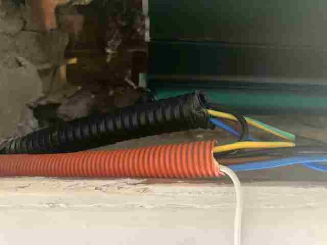

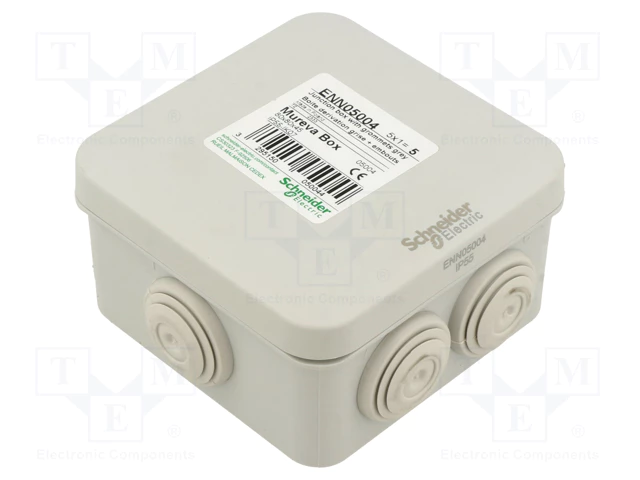

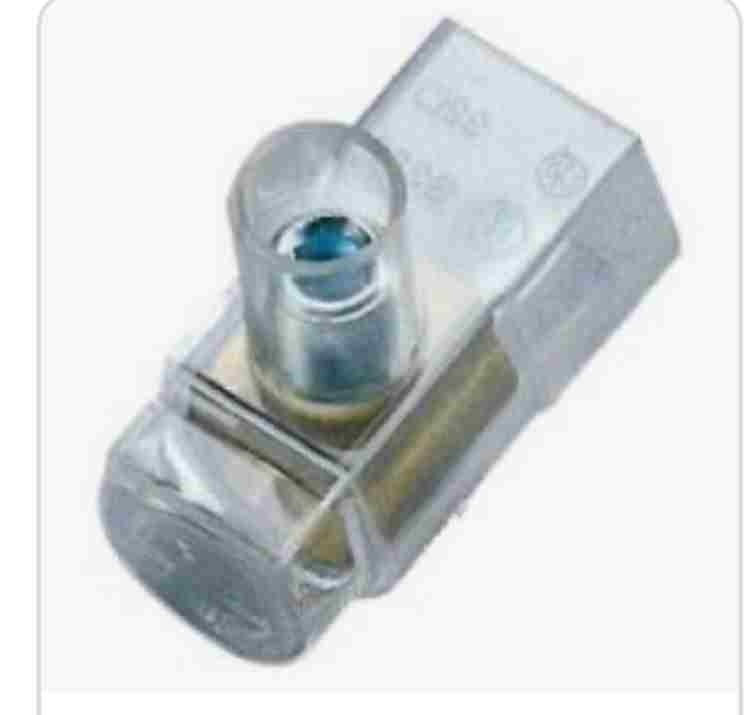

predisposizione + attacco tapparella
Ne ho sfilati tre ma 4 non entrano...
forse devo fare tentativo di sfilarli tutti...
Ma sopratutto, mi stavo chiedendo... nella stanza adiacente dove sono riuscito a portare la fase e tutti i cavi (collegamenti relè ok) c'è comunque una fase che va al relè nel cassone e le due stanze sono "comunicanti" grazie al corrugato nero in foto ... ma esiste qualcosa per prendere la fase dall'altra stanza e connettere i due relè? non so un morsetto, una sorta di interruttore, deviatore... il lavoro così sarebbe molto molto + facile...
Modificato: da frank8282
  • Risposte 53
  • Created
  • Ultima risposta
Top Posters In This Topic
  • frank8282
    34
  • ROBY 73
    14
  • patatino59
    4
  • ilsolitario
    1
Top Posters In This Topic
Posted Images
Forse un cappellotto?..lì inserisco la fase e da lì faccio partire i due cavi che vanno ad alimentare i due relè...
Fatto tutto grazie al cappellotto...
3 ore fa, frank8282 ha scritto:
..........Fatto tutto grazie al cappellotto...
Beh, era la cosa più semplice e "naturale" da fare, anche se per fare un bel lavoro sarebbero servite delle scatole di derivazione tipo questa:
