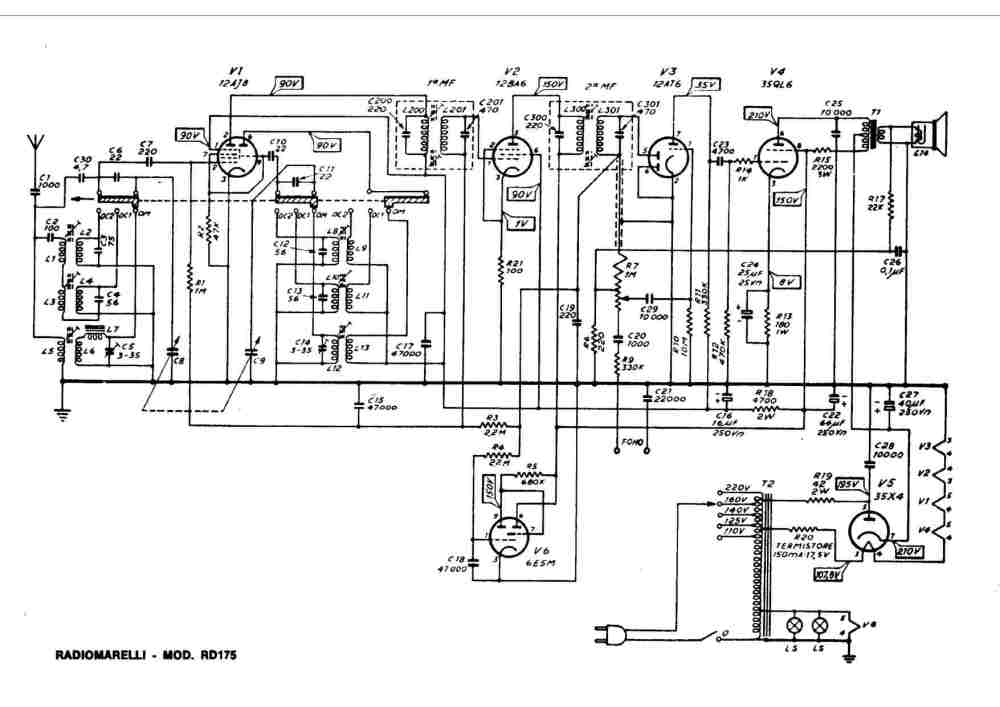

ecate Inserito: 30 novembre 2023 Segnala Share Inserito: 30 novembre 2023 Questa radio anno 56 ONDE MEDIE E CORTE dopo aver sostituito alcuni componenti funziona diciamo ma alcune volte sia all'accensione da freddo non arriva segnale ma se agisco su un interruttore di un lume vicino istantaneamente arriva il segnale af, oppure questo effetto lo fa in opposto cioe' mentre funziona regolare improvvisamente abbassa l'audio. Potrebbe essere la valvola convertitrice 12AJ8 oppure la media f. 12BA6 ? Link al commento Condividi su altri siti More sharing options...
NovellinoXX Inserita: 30 novembre 2023 Segnala Share Inserita: 30 novembre 2023 (modificato) Io guarderei il circuito CAV o CAG, qualche condensatore o resistenza fuori valore perchè invecchiati. Modificato: 30 novembre 2023 da NovellinoXX Link al commento Condividi su altri siti More sharing options...
ecate Inserita: 30 novembre 2023 Autore Segnala Share Inserita: 30 novembre 2023 Grazie di essere intervenuto, proprio ora ho riacceso e ha fatto uguale. Il cag lo tengo monitorato con tester, su stazione locale in medie e all'accensione segnava - 0,60 millivat, dopo accensione di interruttore lumetto che tengo appresso alla radio e' saltato a circa 1 volt naturalmente con una fluttuazione dovuto alla propagazione del momento.Avevo gia' sostituito alcune resistenze sul cag da 2,2 m. Link al commento Condividi su altri siti More sharing options...
NovellinoXX Inserita: 30 novembre 2023 Segnala Share Inserita: 30 novembre 2023 (modificato) 1 ora fa, ecate ha scritto: dopo accensione di interruttore lumetto che tengo appresso alla radio e' saltato a circa 1 volt Controlla anche i condensatori, il CAG dovrebbe essere abbastanza insensibile ai disturbi impulsivi di breve durata. Modificato: 30 novembre 2023 da NovellinoXX Link al commento Condividi su altri siti More sharing options...
ecate Inserita: 1 dicembre 2023 Autore Segnala Share Inserita: 1 dicembre 2023 Avevo gia' sostituito anche alcuni condensatori trovati aumentati di capacita' su stadio di ingresso segnale, ma non erano loro. Dovrei trovare una strategia per capire meglio dove cercare il difetto, pur rimanendo il controllo monitorato della tensione negativa del cag il risultato evidente del problema. Link al commento Condividi su altri siti More sharing options...
NovellinoXX Inserita: 1 dicembre 2023 Segnala Share Inserita: 1 dicembre 2023 (modificato) 14 minuti fa, ecate ha scritto: pur rimanendo il controllo monitorato della tensione negativa Non ha l' "occhio magico" (6E5M)? e' pilotato dal CAG. Ce l'hai lo schema? Modificato: 1 dicembre 2023 da NovellinoXX Link al commento Condividi su altri siti More sharing options...
ecate Inserita: 1 dicembre 2023 Autore Segnala Share Inserita: 1 dicembre 2023 2 ore fa, NovellinoXX ha scritto: Non ha l' "occhio magico" (6E5M)? e' pilotato dal CAG. Si, e ho anche lo schema solo che al posto della 6em5 ho trovato la em80 che funziona bene solo ha una bassa fluorescenza Link al commento Condividi su altri siti More sharing options...
ecate Inserita: 1 dicembre 2023 Autore Segnala Share Inserita: 1 dicembre 2023 Ecco lo schema Link al commento Condividi su altri siti More sharing options...
