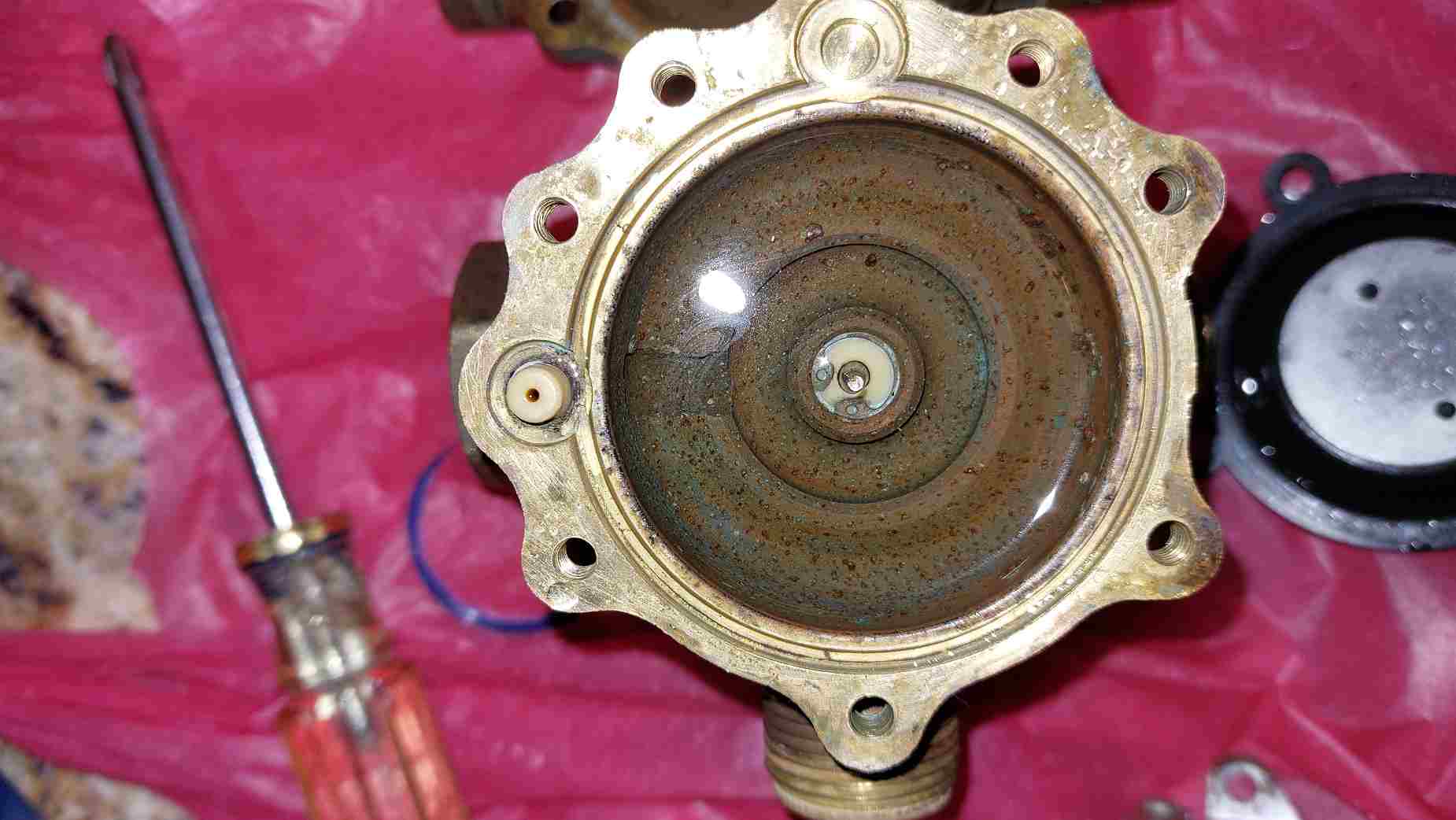

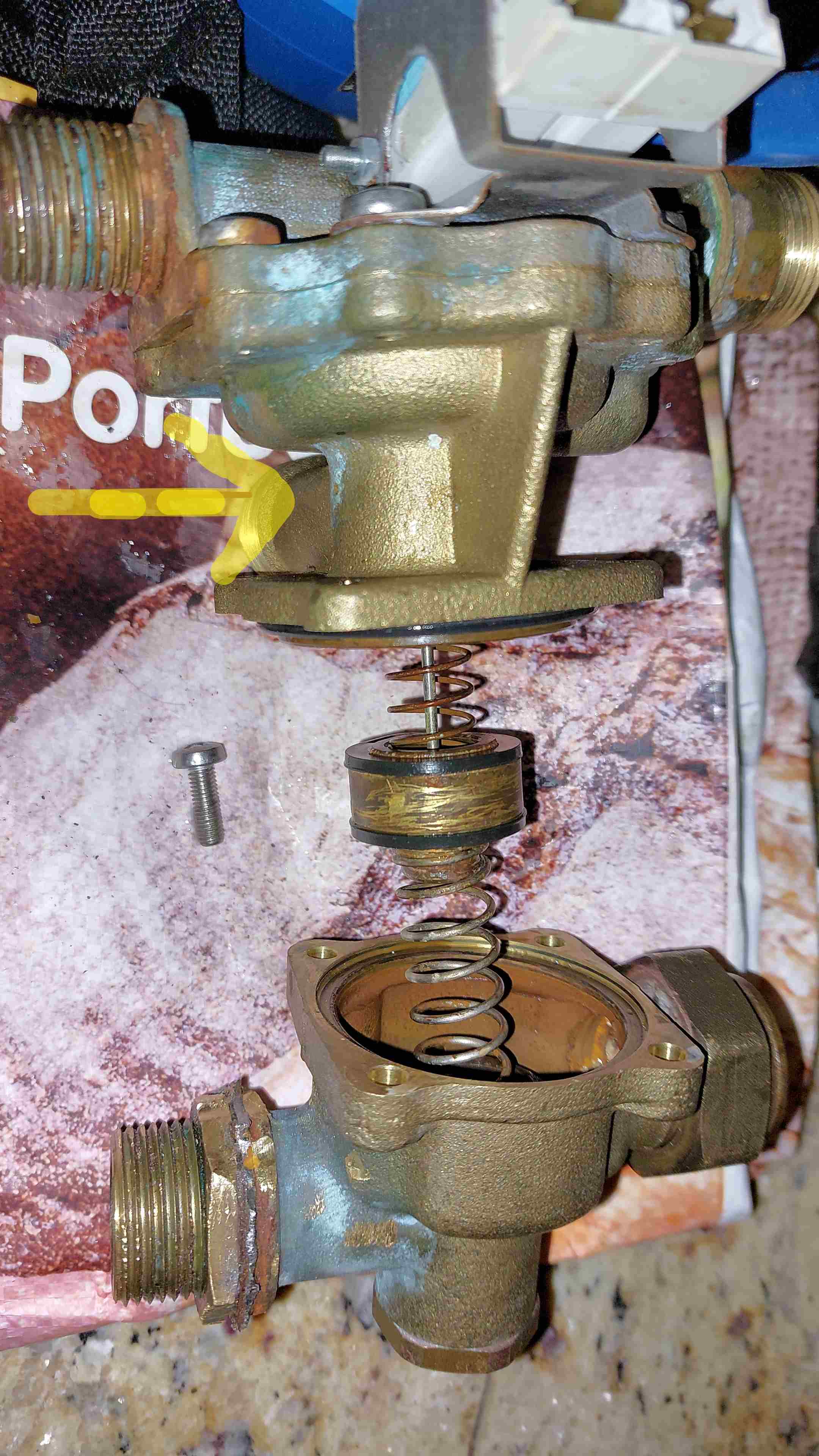

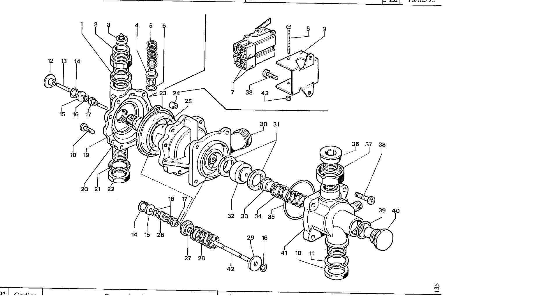

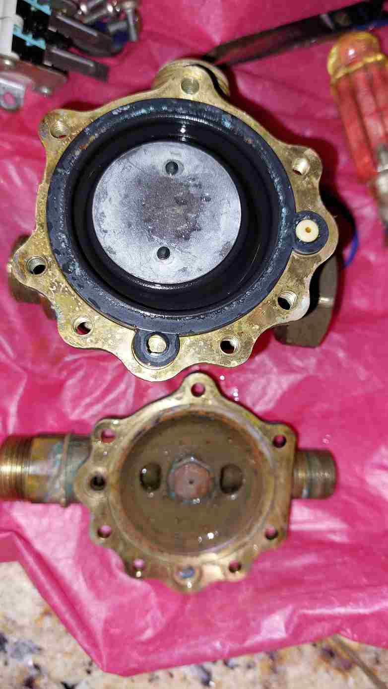

ocean65 Inserito: 30 novembre 2023 Segnala Share Inserito: 30 novembre 2023 Salve. Anch'io ho lo stesso problema (Nike iono standard) valvola tre vie. Qual è la ragione di questo buco? Può essere danneggiata la guarnizione ? Grazie a tutti ! Link al commento Condividi su altri siti More sharing options...
Stefano Dalmo Inserita: 30 novembre 2023 Segnala Share Inserita: 30 novembre 2023 Discussione divisa , vietato accodarsi . bisogna revisionare la valvola . sostituire le tenute interne . Link al commento Condividi su altri siti More sharing options...
ocean65 Inserita: 5 dicembre 2023 Autore Segnala Share Inserita: 5 dicembre 2023 Salve Stefano, Grazie mille. Ho controllato che ci sia acqua dal lato della membrana. Non dovrebbe esserci? Potrebbe essere la membrana o un altro problema? Grazie! Link al commento Condividi su altri siti More sharing options...
Stefano Dalmo Inserita: 5 dicembre 2023 Segnala Share Inserita: 5 dicembre 2023 Devi comprare il kit di revisione immergas , la perdita non è causa della membrana , ma una volta aperta va sostituita . le tenue sono al centro del gruppo acqua , v cii scorre l’alberino monile dentro. . guarda bene , c’è un fermo a molla , ba sfilato , va tirato fuori la parte di teflon bianca e va sostituito l’O-ring , al lato opposto c’è il dado che ha la tenuta interna. Link al commento Condividi su altri siti More sharing options...
ocean65 Inserita: 5 dicembre 2023 Autore Segnala Share Inserita: 5 dicembre 2023 Salve Stefano, Grazie mille di nuovo! Un'ultima domanda. A quali numeri ti riferisci? (diagramma) . Cercherò il kit di revisione. Grazie infinite Link al commento Condividi su altri siti More sharing options...
