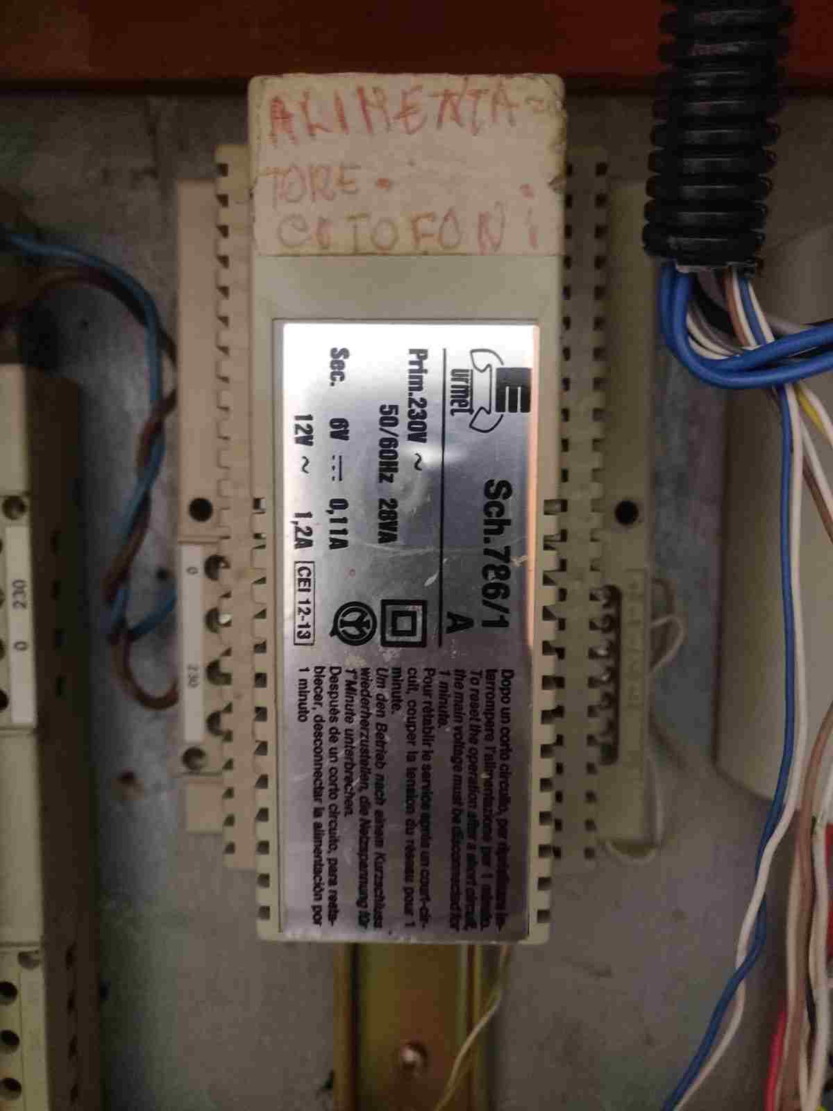

max.pax Inserito: 1 dicembre 2023 Segnala Share Inserito: 1 dicembre 2023 Salve, ho un problema relativo ad sistema citofonico Urmet a 2 fili per uno stabile con 3 appartamenti ( quindi 3 posti interni e 1 posto esterno). Circa 4 anni fa il posto esterno ha smesso di funzionare, ho sostituito il modulo microfono-altoparlante con uno farfisa MD30 e tutto ha ripreso a funzionare bene. Poi , circa 2 mesi fa, si riscontrava il seguente problema: il buzz negli appartamenti suona, da tutti i posti interni è possibile far arrivare la voce al PE, mentre non arriva la voce da PE a nessuno dei posti interni. Non essendo esperto in sistemi citofonici, ma con una buona dimestichezza in elettronica, poterste indicarmi quali passi fare per testare le varie parti? Per completezza informo che ho sostituito di nuovo il farfisa MD30 senza cambiamenti. Il dubbio mi viene sull'alimentatore, poichè mio suocero (realizzatore dell'impianto, ma purtroppo deceduto) mi confessò dei dubbi sul suo corretto funzionamento in quanto la voce non era molto chiara. Grazie Link al commento Condividi su altri siti More sharing options...
Roberto Garoscio Inserita: 1 dicembre 2023 Segnala Share Inserita: 1 dicembre 2023 L’alimentatore non ha colpa alcuna. Link al commento Condividi su altri siti More sharing options...
max.pax Inserita: 1 dicembre 2023 Autore Segnala Share Inserita: 1 dicembre 2023 Ciao Roberto, puoi darmi qualche informazione in più? Link al commento Condividi su altri siti More sharing options...
Roberto Garoscio Inserita: 2 dicembre 2023 Segnala Share Inserita: 2 dicembre 2023 Controlla il filo che collega 1A del PE con 1 delle cornette. Poi, perché usare Farfisa su un impianto Urmet? Link al commento Condividi su altri siti More sharing options...
max.pax Inserita: 2 dicembre 2023 Autore Segnala Share Inserita: 2 dicembre 2023 Buongiorno, ho acquistato farfisa per 2 motivi, il primo è che costava meno, il secondo perché se avesse creato problemi lo avrei restituito sul portale di e-commerce. Link al commento Condividi su altri siti More sharing options...
Roberto Garoscio Inserita: 2 dicembre 2023 Segnala Share Inserita: 2 dicembre 2023 E se fosse lui il problema?🤔 Link al commento Condividi su altri siti More sharing options...
max.pax Inserita: 2 dicembre 2023 Autore Segnala Share Inserita: 2 dicembre 2023 Ci ho pensato, ma possibile che per quasi 2 anni ha funzionato? Posso provare a cambiarlo, nel frattempo quali sono i valori che devo leggere sull'alimentazione? Link al commento Condividi su altri siti More sharing options...
Livio Orsini Inserita: 2 dicembre 2023 Segnala Share Inserita: 2 dicembre 2023 6 minuti fa, max.pax ha scritto: Ci ho pensato, ma possibile che per quasi 2 anni ha funzionato? Lapalissianamente si può dire: "un minuto prima di guastarsi funzionava ancora bene". Un dispositivo può funzionare correttamente per anche venti anni, ma quando si guasta è guasto.🙂 Link al commento Condividi su altri siti More sharing options...
Roberto Garoscio Inserita: 2 dicembre 2023 Segnala Share Inserita: 2 dicembre 2023 2 ore fa, max.pax ha scritto: quali sono i valori che devo leggere sull'alimentazione? 12Vac tra 0~ e 12~, 6Vdc tra -6 e +6. Link al commento Condividi su altri siti More sharing options...
max.pax Inserita: 2 dicembre 2023 Autore Segnala Share Inserita: 2 dicembre 2023 Ho misurato ed ho 13,20v ~ tra 0 e 12~ , 5.9vdc tra -6 e +6 Link al commento Condividi su altri siti More sharing options...
Roberto Garoscio Inserita: 3 dicembre 2023 Segnala Share Inserita: 3 dicembre 2023 4 ore fa, max.pax ha scritto: Ho misurato ed ho 13,20v ~ tra 0 e 12~ , 5.9vdc tra -6 e +6 Come anticipato l’alimentatore non è guasto. Link al commento Condividi su altri siti More sharing options...
max.pax Inserita: 3 dicembre 2023 Autore Segnala Share Inserita: 3 dicembre 2023 Ok, ora proverò a misurare i valori che arrivano al PE Link al commento Condividi su altri siti More sharing options...
max.pax Inserita: 8 gennaio Autore Segnala Share Inserita: 8 gennaio Buonasera a tutti e buon anno prima di tutto. Scusate i tempi lunghi, ma ho ripreso a combattere ora con il sistema del citofono, causa problemi vari... Ho sostituito il Porter con quello originale, ovvero Urmet 1145/500, ma il risultato è stato il medesimo. Dal PE riesco ad ascoltare chiaramente, ma non trasmetto la mia voce, ho provato sia con collegamento sia su 1 che su 1a. Tra + e - ci sono 5.88volt -, mentre tra 1a e 2 misura 7volt-. Devo pensare che il problema sia sulla linea di comunicazione? Grazie, aspetto suggerimenti Link al commento Condividi su altri siti More sharing options...
soltec Inserita: 8 gennaio Segnala Share Inserita: 8 gennaio Inverti sul citofono e sul posto esterno 1 e 2. Se il problema si ribalta è il cavo interrotto. Link al commento Condividi su altri siti More sharing options...
max.pax Inserita: 8 gennaio Autore Segnala Share Inserita: 8 gennaio Ti ringrazio Soltec, proverò Link al commento Condividi su altri siti More sharing options...
