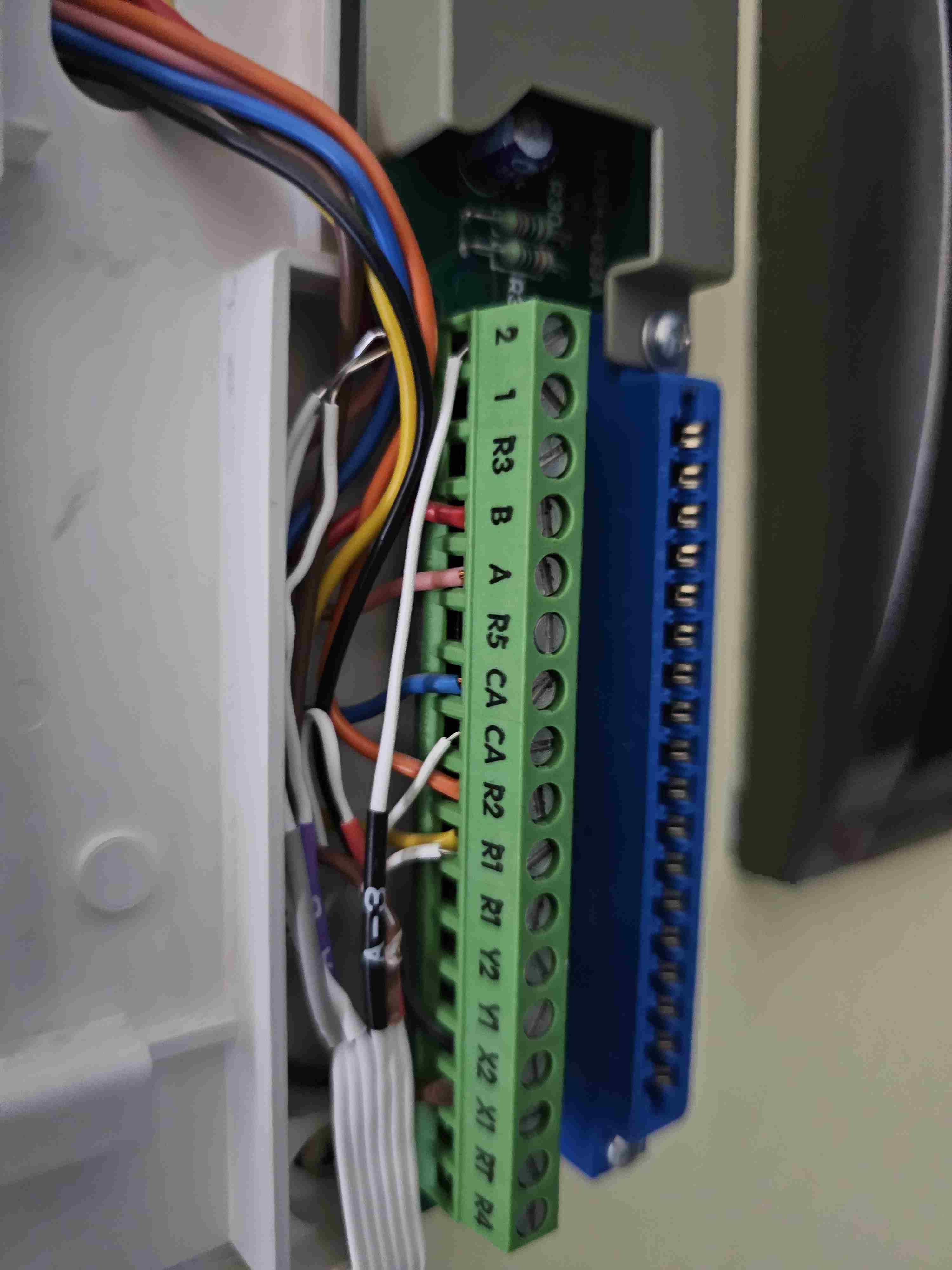

Urmet 1705/955 2 pulsanti to 1 pulsante + Amazon Ring
Ciao a tutti, ho ul citofono indicato nel titolo Urmet 1705/955 configurato su 2 pulsanti: il principale apre il cancellino carraio e l'ultimo tasto (contrassegnato dal cerchio) apre il portoncino interno al cortile.
Ho acquistato un amazon Ring, per gestire il citofono da smartphone, così da poter rispondere ed aprire anche da fuori casa.
Ammesso che ho dovuto configurarlo selezionando dal menu, un altro modello, altrimenti non funzionava, sono riuscito a farlo andare, ma ovviamente, come da specifiche, mi apre solo il portoncino carraio.
Pensavo, se fosse possibile in qualche modo, far aprire dall'amazon RING entrambi gli accessi.
in allegato la contattiera del citofono con i cavi del ring collegati:
Cavo A3 Ring su porta 2 citofono
Cavo A1 Ring su porta R1 citofono
Cavo A2 Ring su porta CA citofono
Alberto
Roberto Garoscio
3 ore fa, gfpiccolo ha scritto:
Pensavo, se fosse possibile in qualche modo, far aprire dall'amazon RING entrambi gli accessi.
Pensavi male, non si può.
non c'è neanche il modo di fare una modifica al citofono in modo da far aprire entrambi gli accessi con un unico tasto?
in questo modo il Ring, dovrebbe far aprire entrambi i portoncini?
grazie
Roberto Garoscio
Ci vuole un relè doppio scambio che chiuda CA su R1 e X1 su X2 tenendo separati i due circuiti.
